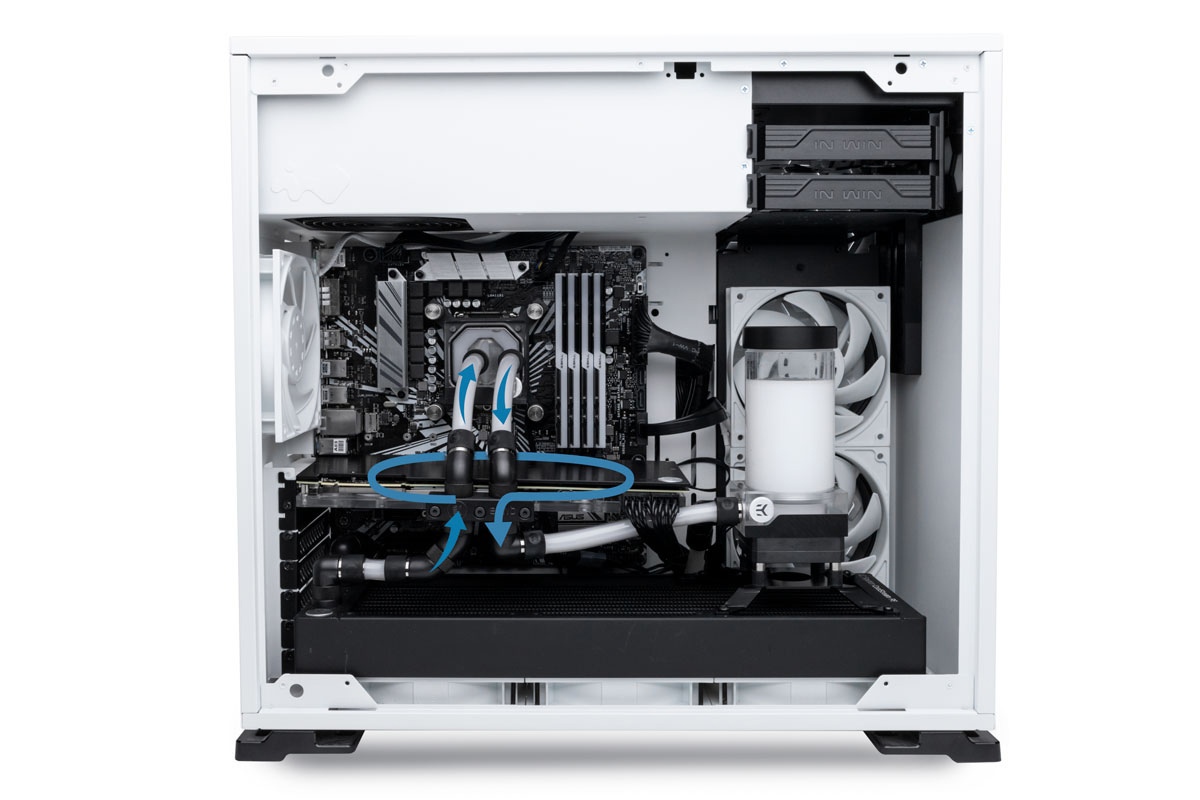

Регистрация: 24.10.2017
А вот так кстати, кто нибудь собирал?
Выглядит прикольно вроде ^^
uHX1zItU1-k.jpg [ 169.09 КБ | Просмотров: 431 ]
Ryzen 7 5800x3d, Gigabyte b550 pro ac, 2x16 gb G.Skill Ripjaws b-die CL15 3800 gdm off, 6950xt
Регистрация: 07.08.2013
Откуда: Тула
Фото: 53
В дурдоме ещё и не то могут собрать, только попроси :lol:
Регистрация: 01.11.2008
Откуда: Саратов
Фото: 345
Сборка "кипящий процессор". Зато красиво. :old_rolleyes:
Регистрация: 24.10.2010
водоблоки с разной резистивностью нельзя ставить параллельно. Сборка чтобы фоточки сделать. :-)
