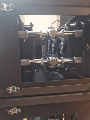

_AK_ писал(а):
водоблоки с разной резистивностью нельзя ставить параллельно. Сборка чтобы фоточки сделать.
У меня вопрос для общего развития.
А что дает параллельное подключение для блоков с одинаковой резистивностью?
Например, есть два радиатора одна пара с высоким сопротивлением, другая с низким.
Имеет смысл в первом случае подключать параллельно?
Зачем вообще использовать параллельное подключение?
У меня аналогичный блок, но рады подключены последовательно.
Тут параллельно :
kak_ne_nado_parallel.jpg [ 2.93 МБ | Просмотров: 430 ]
и мне это не нравится :) , но каких-то особых аргументов нет.
Разве что вот подзабьется один из радов, и поток "сплющится".
Ну еще не нравится, что выходы из радов - там две струи навстречу друг-другу.
Резистивность - R. При соединении, как у тебя - 2R. Если параллельно - 0.5R. Так понятно?
У меня есть. Но если я честно напишу всё, что я об этом думаю, то меня опять забанит кто нибудь из достойнейших и уважаемых людей из списка в подписи :lol: .
ну да, я поэтому и привел пример, что с высокой резистивностью и с низкой.
Но радиаторы это ведь не какие-нибудь фильтры, чтобы прям на этом выиграть поток.
CrownA писал(а):
У меня есть. Но если я честно напишу всё, что я об этом думаю, то меня опять забанит кто нибудь из достойнейших и уважаемых людей из списка в подписи .
Давай колись, что тут не так.
Ну вот "не нравится мне эта старушка, ох не нравится..." - что там не так?
Вот этот фонтан встречных потоков в лоб друг другу - оно вообще нормально(на фото на выходах из радов,
где потоки сходятся)? Не должно там тройника какого-нибудь быть под углами?
Вот как раз такие. Тебе так же должно быть понятно, что чем более резистивны радиаторы, тем сильнее выигрыш от них при параллельном соединении на фоне общей резистивности контура и наоборот.
Мне надо было вопрос так задать:
Зачем слушать всякий бред от каких то людишек, которым нет веры ни на грош? :lol:
Возьми сам и подключи по обеим вариантам, сделай замеры и сам оценишь результаты и сам себе ответишь на свои так или эдак заданные вопросы...
Ты спросил - тебе ответили. Всё! Верить - не верить, это твои личные проблемы. В чём то убеждать тебя тут никто не будет.
я купил Y от ЕК
https://www.ekwb.com/shop/ek-af-y-split ... 1-4-nickel

(AMD)OPTERON писал(а):
я купил Y от ЕК
хороши штанишки, а куда они пойдут?
Видимо железка как раз для таких целей, чтобы не сталкивать параллельные потоки в лоб,
ну и разветвлять без прямо-угловых прелестей.
Добавлено спустя 4 минуты 25 секунд:
и нам результаты сообщить) Чтобы мне тоже не заниматься этим
мне вот прям совсем не нравится такое подключение.
Может потому что не видел подобных конфигов на overclock.net когда собирал свою сборку, а может быть
в этом конкретном случае есть какая-то засада, которую интуицией чую, а оформить членораздельно не могу. :)
