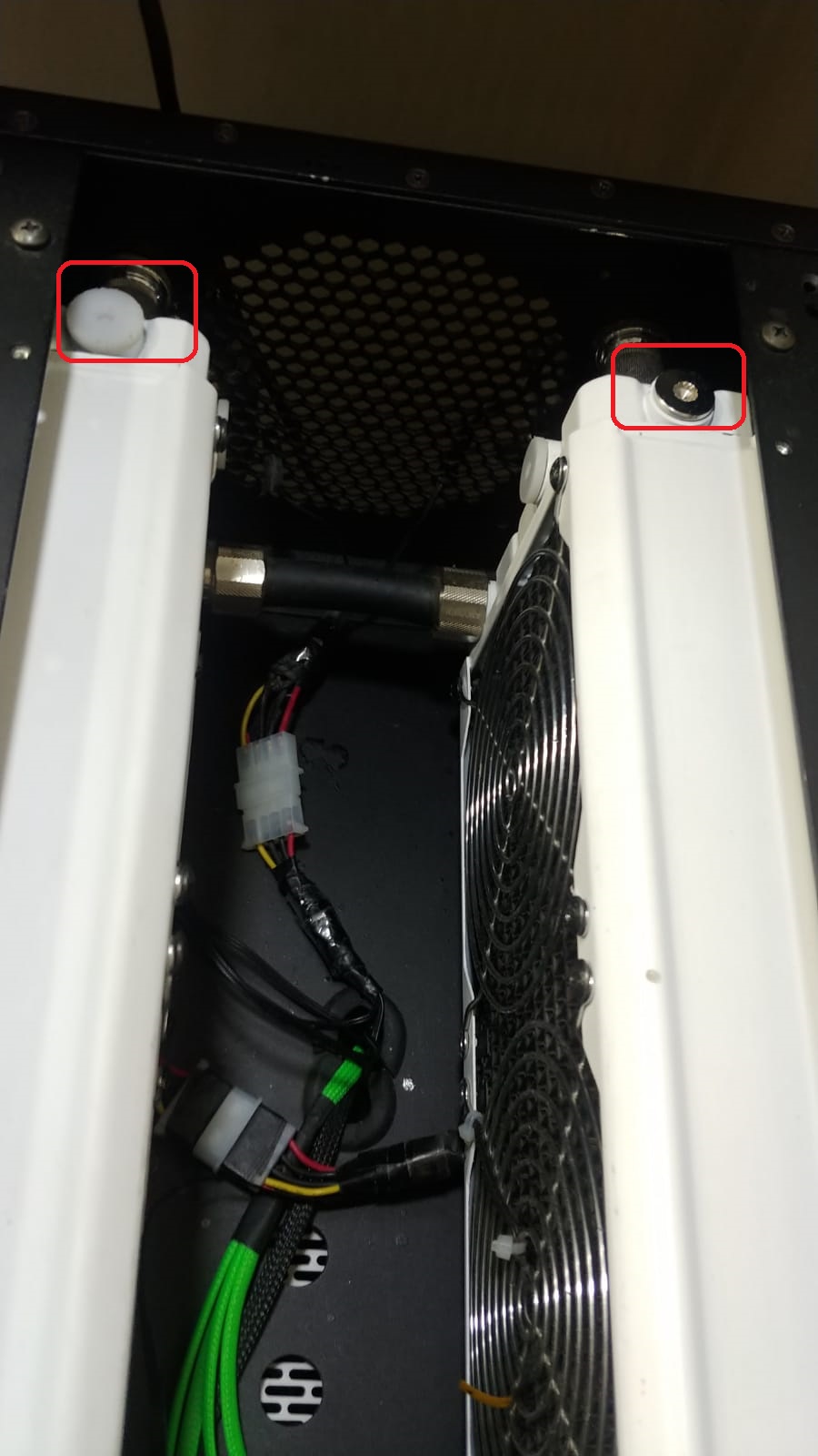

Регистрация: 08.07.2003
Откуда: Almaty
Фото: 13
SERO91988 писал(а):
радиаторы - вверху контура, а значит если контур залит не под пробку то воздух будет всплывать в них, а т.к. они за паралелены выгнать его оттуда - задача не тривиальная и мало полезная т.к. ситуация будет повторятся - если затвор будет один то жижа будет тупо перетекать между радиаторами
а если у каждого свой - то нет, но тут будет вероятна ситуация типа - один прокачан, - второй за воздушен...
решить можно вынеся фил порт из резервуара на высоту верха корпуса и дополнительную точку входу сделать не месте куда ввернута заглушка-датчик
закрутить туде удлинитель что верхний край был чуть выше радиаторов и через него можно будет как заправлять контур, так и стравливать воздух, да и 2й затвор не понадобится.
nag77, SERO91988, спасибо за эту информацию.
Интуиция не подвела, про воздух в такой системе я говорил автору в контексте того,
что полезно иметь такой блок радиаторов съемным, чтобы заправить по пробку.
У меня так сделано(два 420 SR2 в аналогичном блоке), хотя и не параллельно соединены.
При промывке-заправке я тащу этот блок с двумя радами в ванну.
Отсоединяется он легко(быстросцепы и несколько шнурков к 6LT).
Заправляешь - вроде залит по пробку(у SR2 c торца есть порт) - покрутишь блок - и еще влезает немало.
И так несколько раз - уже думаешь, ну всё, по горлышко в этот раз - ан нет - покрутил( в вертикальное положение к примеру) и еще влезает :).
Если блок стоит на компе, то заправить по пробку нелегко, (это большой комп, не покрутишь весь корпус), да и нет
у этих радов (с параллельным включением) с торца порта для контроля.
В моем случае можно конечно и не тащить в ванну, на месте заливать и доливать при первичной прокачке.

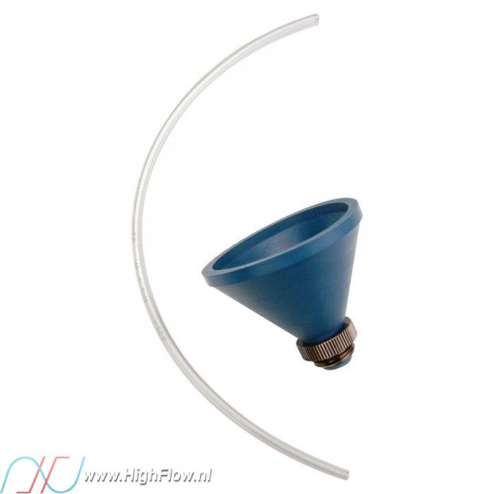

Так и делаю по любому - основная жижа через рады, долив в рез, в верхний порт по необходимости.
Т.е. есть проблема с обезвоздушиванием в параллельных радах и одним затвором(хотя и два затвора не решают полностью проблемы), если порты ниже верхнего края радиатора.
Вкручиваю в верхний порт
воронку
Воронка.jpg [ 23.97 КБ | Просмотров: 485 ]
через экстендер и доливаю.
Есть контроль за заливом по пробку, в любой момент могу проверить и банально
долить
SM8-Pedestal1.jpg [ 154.38 КБ | Просмотров: 485 ]
воздух травить. Хотя в случае последовательного включения с этим проблем меньше.
Если пробка в верхней части(порты ведь ниже верхнего края), не получится ли, что долить будет сложно, пузырь не будет мешать?
Не поставив такой радиатор вертикально, залить его по пробку сложно.
В фото воронки есть тонкая трубочка - видимо как раз для этих целей, но тут она не дотянется.
