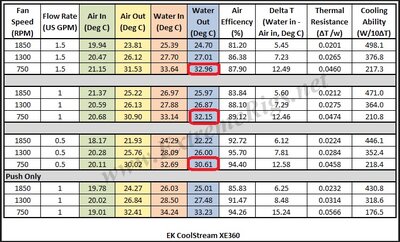

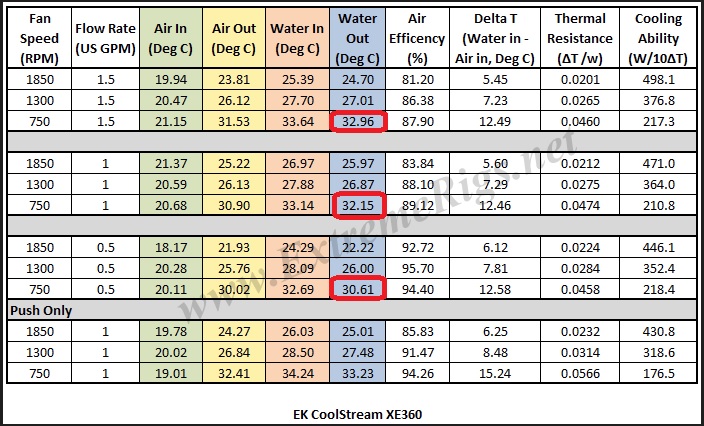

смотри картинку, 270W, при 340 литрах (1.5GPM) на выходе радиатора(360) 32.96С,
а при 113 литрах, 30.61С.
Вода при более медленном потоке(в 3 раза более медленном) на 2С холоднее на выходе из радиатора.
Как раз на разницу в дельтах воды.
температура компонентов практически не будет отличаться.
XE-Thermal-Data-Table_Out.jpg [ 144.97 КБ | Просмотров: 310 ]

Да, тепловое сопротивление радиатора зависит от потока (очень слабо), но не зависит от нагрузки.
Это удельная величина. Поэтому хотя с ростом нагрузки и будет увеличиваться дельта
вода-воздух, но незначительно.
Приводил расчеты для 750W :
1300RPM вентили, радиатор 360, 750W
вода-воздух (Radiator In - Air In)
1.5GPM = 19.8C
1GPM = 20.6C
0.5GPM = 21.3C
Дельта вода-вода при таких условиях
1.5GPM = 1.89C
1GPM = 2.8С
0.5GPM = 5.7С
Разница в дельте вода-воздух на 1.5 и 0.5 GPM - 21.3C - 19.8C всего 1.5С - и это на одном 360 радиаторе.
На 270W из таблицы дельта вода-воздух 7.81С - 7.23 = 0.58С.
Более высокие цифры в тестах на коленках с разными потоками связаны с тем, что без лабораторных условий сложно получить вменяемые результаты.
Например, не представляю как измерять Air In в корпусах, где где радиаторы дуют друг на друга.
