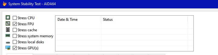

Это проверяется элементарно. Сделай себе 70 литров и грей контур стабильной нагрузкой минут 30-40(чтобы выйти на плато). Затем 250 литров и продолжай греть еще какое то время.
Вот тебе мои результаты.
"70 литров"
"266 литров"
+2 градуса CPU и GPU(по средним) при меньшем потоке. И это при не очень большом потреблении.

dt Air In - Water OUT -
Water OUT - это после радиаторов? Зачем нужна такая дельта?
Надо ведь знать насколько нагревается вода в контуре к воздуху.
Какие обороты вентилей?
Надо сделать dt Air In - Radiator IN(после водоблоков) - и смотреть только на эту величину, температура на компонентах (+2С) - не очень информативна если воздух менятся.
У меня на 250вт (CPU+GPU), температура видяхи не меняется.
Ну или добавить Air In (то что дует на рады)
Calculated Power - почему-то сильно меньше GPU + CPU, возможно дельта воды неправильно вычисляется.
И почему кусочки по 3 минуты - я правильно понял?
Впрочем и +2С - не критично.
Ну и интересно было бы с нагрузкой на CPU+GPU, т.к. у нас речь шла о якобы неравномерности при большой дельте
aida.jpg [ 28.25 КБ | Просмотров: 362 ]
Воздух не меняется. Все остальные датчики есть - я просто обрезал скрин. AirIn изменился на 0.05 градуса между тестами.
Добавлено спустя 1 минуту 45 секунд:
А х его знает. В этот раз при сборке контура что то не то с датчиками воды. Но мы сейчас говорим об итоговой температуре железок. Они изменились. Грел долго т.к. температура в контуре растет постоянно под такой нагрузкой.
Ryzen 7 5800x3d CO -30, x570 Aorus Elite, DDR4 16GBx2 Ballistix 3600 cl16, ASUS RTX 5070ti TUF, Define R5, Custom Water loop
