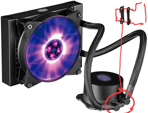

Всем добрый день.
полистал форум в надежде найти готовый ответ, но видимо, я - один такой криворукий оказался...
есть у меня AIOшка простенькая по типу вот такой, только от HyperPC.
new_71431109_l_1612919642.jpeg [ 52.62 КБ | Просмотров: 338 ]
Стояла она себе, работала уже года 2, наверное, и тут мне попался видос на ютубе о том что такие водянки тоже чистить надо.
В общем, ищу и не могу найти в интернетах штуцер который в помпу заходит. Подскажите пожалуйста как они называются, как идентифицируются? Штуцер диаметром 10,8мм с двумя уплотнительными кольцами со стороны помпы, с обратной стороны ёлка на 7мм. Судя по фоткам других помп, штуцер должен быть какой-то типовой, но любой запрос сводится к стандартным 1/4, 1/8 резьбовым фитингам, которые в помпу никак не применить. Конечно же, можно всю водянку выкинуть нафиг и пойти купить новую, но хотелось бы починить.
Спасибо.
Спасибо.
1. Работает и все устраивает? Не стоит лезть тогда туда.
2. Односекционная водянка это деньги на ветер. Любая башня уделает такую водянку.
3. Эта штука не разборная. Разобрать можно если выкрутить винты пластины водоблока.
4. Ничего больше не покупайте от Hyper PC. Это обычные вещи за оверпрайс х2 если не х3

Регистрация: 24.08.2022
Помпа полностью разборная. Всё разбирается, моется, чистится и т.п. фитинги эти фиксируются винтом м2,5 перпендикулярно штуцеру, что обеспечивает вращабельность шлангов.
Просто радиус изгиба рук оказался очень мал и при демонтаже помпы с материнки один из фитингов треснул.
Вопрос был в том как решить конкретную проблему, а не в том что стоит покупать, а что - нет. Была возможность - захотел, купил...
P.s. башня DEEPCOOL GAMMAXX GT BK сейчас стоит, весит кило, занимает полкорпуса, изгибает материнку, а отводит максимум 150Вт. помпа AIO весит 230гр, занимает ни о чем, отводит 120Вт.
Так что, спасибо, но от ваших советов я, пожалуй, воздержусь.
Так проще. Стоимость односекционки около 3 рублей, невелика потеря. По поводу штуцера лучше обратиться напрямую к гиперпк, может, у них есть склад сломанных аио, и там найдется штуцер, и отправят его. Попробуй.
Открою вам секрет. Любую AIO можно разобрать, почистить и перезаправить.
Но это еще тот геморрой.
Можно сделать на заказ. Но цена будет нецелесообразна. Как вариант искать донора. Но опять же. Вопрос цены.
Проще пойти купить новую башню или AIO

Штуцер срисовать и изготовить --- 500 рублей...
ползём на авито там это хлама полно(недоводянки бу) за 1000-1500руб
штуцера там 6мм должны быть , желательно фото увидить фитинга
Такие детали отливаются вместе с прочими деталями помпы китайским заводом у которого бренд разместил заказ. Это не что-то, что закупается на стороне как винты и прокладки. И в розничную продажу такое никогда не попадёт, потому что людей желающих это купить единицы. Буквально единицы - несколько человек в мире. Вот если бы такие помпы стоили по 50000 рублей, тогда штуцеров на Ali было бы полно, да.
За 500 рублей такую деталь, конечно, никто и нигде не сделает. Если только по доброте душевной. Можно сделать самостоятельно, купив с Ali похожий пластиковый штуцер, зажав его в дрель и прорезав надфилем канавки для прокладок, для винта фиксации и в нужный диаметр. Но для такого тонкого и маловероятного колхоза - как в надёжности, так и в успехе предприятия нужны руки.
