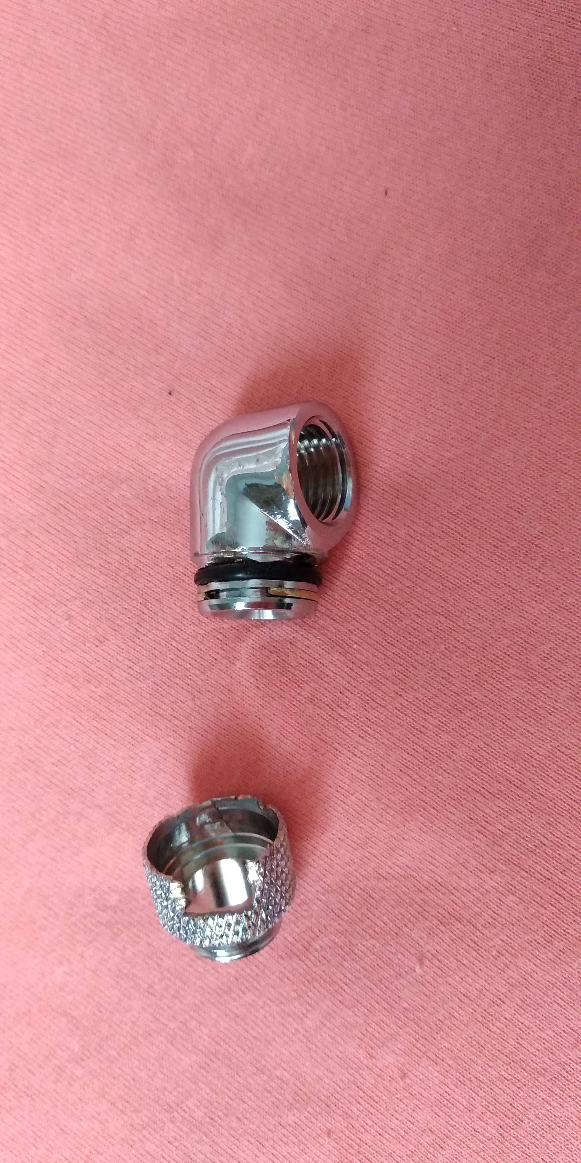

mio8 писал(а):
В том то и дело что конкретных знаний нет
И не будет. Когда интересует конкретный фитинг, то дают рабочую ссылку и именно на него, а не постят сюда художественное фото.
Вот только тогда будет шанс, что смогут появится конкретные знания.
Регистрация: 28.02.2008
Откуда: Калининград
Фото: 99
Зависит от конкретной модели, насколько хорошо изготовлена/собрана. По фото довольно трудно это установить :)
Одно могу точно сказать - хорошие поворотные адаптеры вращаться должны туго и не должно быть люфтов. И вообще лучше их без необходимости туда-сюда не крутить.
Вот как по фото установить, как туго они вращаются и есть ли люфты?
И вообще - поворотный ли это адаптер? Я думаю - нет :D
да вот он. поворотный. проворачивается туго. там наверно еще какая-то прокладка. Завтра может пожертвую одним, разберу молотком, посмотрю что там внутри, раз здесь никто не знает
https://ru.aliexpress.com/item/ALLOYSEE ... 33edMaFmFR
Добавлено спустя 8 минут 43 секунды:
поворотный. Вообще туго вращается. Люфтов нет. Ссылка выше. Там прокладка что ли внутри?

mio8 писал(а):
да вот он
Конечно он имеет полное право потечь. Вот только не в месте прикручивания, как ты написал, а в поворотном шарнире.

mio8 писал(а):
а я про него и писал
А я думал, что он не поворотный :D
mio8 писал(а):
Попробую без них обойтись
Тогда вот немного практических знаний - если на поворотный фитинг не прикладывать усилий (то есть если шланг не натянут, как струна), то все нормально, ничего не потечет.
При боковом усилии одна сторона кольцевой прокладки сжимается, а другая разжимается и может пропускать водичку.
Так что при конструировании, обрати на выше сказанное внимание. Если все сделано правильно, то ничего страшного в поворотных фитингах нет.
Ну и еще конкретики - у меня все поворотные фитинги от ЕК. При боковом усилии или если натянуть шланг, то текут все. У меня шланги не натянуты и в работе уже почти 6 лет и ничего нигде не течет.

Регистрация: 01.01.2019
k2viper писал(а):
Несколько лет юзаю угловые 45 адаптеры TFC - и внатяжку бывали и вращались, и стоят в сборке из двух 45 (с результирующими 90), ни один не протёк.
Ну х.з. Это дополнительные риски. Они там держутся от протечки только за счет давления вращающегося элемента на прокладку. Я разобрал сегодня один посмотреть
IMG_20190104_143011.jpg [ 678.49 КБ | Просмотров: 717 ]
Регистрация: 07.08.2013
Откуда: Тула
Фото: 53
Все верно. В собранном состоянии резиновое колечко равномерно сжато. При боковом усилии одна сторона колечка разжимается. Разжиматься бесконечно оно (колечко) не может. Как только эта граница достигнута - пошла протечка.
