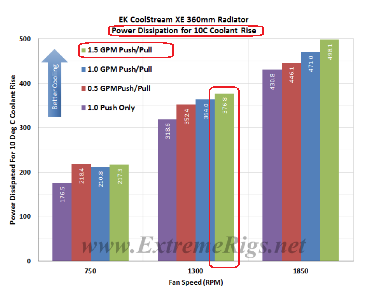

Давайте разберемся, формула не моя, xtremerigs использует тут термин тепловое сопротивление (Termal Resistance) радиатора
как удельную величину определения эффективности радиатора.
По вашей ссылке тепловое сопротивление несколько в другом контексте идет.
https://www.xtremerigs.net/2015/02/11/r ... 015/all/1/
Termal Resistance радиатора по версии xtremerigs - это дельта воды к воздуху деленная на рассеваемую мощность.
Если радиатор рассеял 100 ват, при этом вода в системе прогрелась на 10C(дельта вода radiator in - воздух),
то рассеяв 200 ват вода нагреется в два раза больше - на 20С.
Тут речь не о дельте вода-вода, чтобы не было путаницы.
Или тут ошибка какая? Может и ошибка, но в статье используют именно так.
Это на пальцах, а вот по формуле:
Termal Resistance = 10С/100вт = 0.1
Какая будет дельта вода воздух у этого радиатора при 200вт?
x/200вт=0.1
х= 200*0.1 = 20С.
Именно так они рассчитывают отводимую мощность при дельте 10С на основе измерения текущего Termal Resistance.
Что тут неприменимого?
Сложность в домашнем измерении дельты вода воздух.
На xtremerigs используются 8мь откалиброванных датчиков для измерения Air IN на радиаторы,
воздух идет по воздуховодам, сам радиатор в камере, чтобы опять же минимизировать колебания внешнего воздуха.
Были проблемы с точностью воздушных датчиков - они их меняли, тестировали ночью,
чтобы было меньше дрейфа температуры воздуха - несколько месяцев не спали ребята чтобы сделать этот годовой отчет.
Да там куча всего - кому интересно читайте.
Я не нашел использование этого термина в статье на которую Вы опираетесь. На какой странице?
_AK_ писал(а):
Это не я тут тыкаю всех надо и на надо ссылками на свой пост с ахинеей
Если дальше общаться видимо лучше сменить тон.
В сообщении в которое я тыкаю:
Выбор и обсуждение расходомеров и прочих датчиков для СВО #17892645
под спойлером есть таблица, в ней есть колонка Termal Resistance,
я описал как они получают это значение (для 1.5 GPM, 1300RPM, Push/Pull )- рассчитывают мощность по дельте воды и потоку(получаем 272.7W) и делят дельту воздуха (7.23С) на эту мощность, получаем 0.0265.
Раздел в статье "Test Results – Thermal"
В этой же таблице, есть последняя колонка Cooling Ability (W/10T) - отводимая мощность при дельте воздуха 10С.
Объяснил на примере ( 1.5 GPM, 1300RPM, Push/Pull ) - , как они это рассчитывают на основе Termal Resistance, получилось 377Вт будет отводить радиатор при дельте воздуха 10С.
Это же число в таблице(376.8Вт в таблице).
Соответственно можно подсчитать какая мощность будет отводиться при любой дельте воздуха.
И дельту воздуха для любой мощности - что я и сделал для 750Вт для этого радиатора.
Ниже, в статье есть
диаграммный график
XE-W10DT-Bars1.png [ 189.89 КБ | Просмотров: 449 ]
отводимой мощности этим радиатором при дельте воздуха 10С
и различных потоках и обдуве - там тоже 377Вт для ( 1.5 GPM, 1300RPM, Push/Pull ).
Всё на примере радиатора EK XE 360.
Я ничего писать им не буду, т.к. более профессиональных обзоров не видел.
Какая еще ахинея есть в том моем сообщении?
Повторюсь, я не нашел использование этого термина в статье на которую Вы опираетесь. Название столбца в "дословном переводе" в их таблице Вы принимаете за термин и в своих постах постоянно употребляете это выражение? В статье написано, что "выражение W/10DeltaT они принимают как наиболее удобное, для построения эффективности радиаторов на графиках - грубо говоря они сами придумали коэффициент и используют его для визуализации - для картинок".
Это не формула расчета "теплового сопротивления радиатора", ссылку на такой термин и формулы для расчет я давал выше, как и другие направления, куда Вам стоит копать, чтобы произвести тепловой расчет радиатора СВО.
Оставьте термины, мне тоже не очень он понравился, посмотрите расчёты- что там не так?
Я несколько раз сказал, что это удельная величина определения эффективности радиатора.
Чем она меньше, тем эффективнее радиатор, может поэтому они и дали такое название колонке - Thermal Resistance.
Я неправильно рассчитал мощность рассеиваемую при дельте 10С? - у меня случайно совпало да?
Для остальных строк в таблице тоже почему-то совпадает и с диаграммным графиком совпадает...
И никуда мне копать не надо, по этому параметру можно рассчитывать дельту воздуха при выбранной нагрузке
и наоборот - мощность для определенной дельты воздуха.

_AK_ писал(а):
Тогда можно попросить Вас, рассчитать сколько Ватт сможет рассеять радиатор Mo-ra3 420 c 4 вентиляторами Noctua NF-A20 PWM,
при RPM 500 об\мин, при скорости потока 150 литров\час. При дельте вода-воздух 10 градусов.
Конечно можно.
Дайте сейчас текущую дельту вода воздух при нагрузке(к примеру Aida Stress FPU, Stress GPU ) и "при RPM 500 об\мин, при скорости потока 150 литров\час."
Также нужна дельта вода-вода.
Можно будет рассчитать отводимую мощность для любой дельты воздуха.
Или рассчитать дельту воздуха при любой мощности.
Например сейчас у вас 350Вт система ест, делаете тест, получаете дельты вода-воздух, вода-вода.
И хотите узнать какая будет дельта воздуха(нагрев воды) после Upgrade до 500-600Вт.
Считается всё.
Вот только как и говорил, дельта вода-воздух нормально не может быть на коленках подсчитана.
В статье я описал на какие изощрения они шли чтобы получить адекватное значение этого параметра.
Начиная с 8ми датчиков температуры для Air In.
Но попытка не пытка.

_AK_ писал(а):
я дал все данные для вашей формулы. Я просто хочу чтобы Вы поняли наконец, что это коэффициент и он будет справедлив только по конкретному радиатору в конкретных условиях.
Да что ж такое-то?
Ничего вы не дали.
Конечно по конкретному радиатору.
И на разных потоках - обдуве будут разные значения.
Вы типа не поняли, что можно рассчитать, как и для чего?
Вопрос ведь неверно был задан.
Вы должны были сказать, вот сейчас у меня, при таком потоке и обдуве, такие дельты вода-вода и вода воздух.
Например, дельта вода воздух 5С под нагрузкой, вода-вода - 1С.
Какая нагрузка будет при дельте воздуха 10С при тех же потоке и обдуве?
Или какая будет дельта воздуха при 500вт?
Я бы подсчитал - но нет же, я типа что-то не понял....
Смех да и только.
При этом сначала говорили, что нельзя так считать.
Так нельзя или можно?
Что там в моем посте неверно?
Термин?
Руки он умывает....
