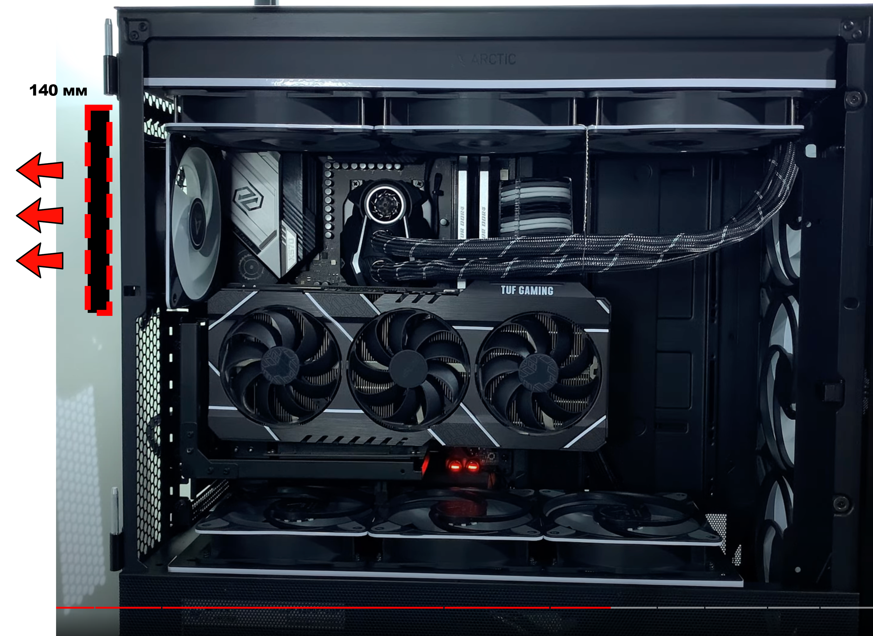

Корпус Lian Li LanCool 3 + Arctic Liquid Freezer II 420.
Есть 2 варианта установки заднего вентилятора на выдув, 120 мм внутри корпуса или 140 мм снаружи.
Подскажите, пожалуйста, какой вариант лучше, производительнее, холоднее? Или разницы нет?
ПК.png [ 4.43 МБ | Просмотров: 1232 ]
Регистрация: 09.09.2012
MikeLovePC имхо внутри. За сеткой забирать воздух будет хуже плюс возможны паразитные шумы, ну либо через проставку чтобы вентилятор от сетки отодвинуть. Ну и ненароком что-то попасть в вентилятор снаружи может
Видеокарту лучше традиционно установить, если волнует правильная циркуляция воздуха в корпусе
->->-Z-O-V-<-<-
Регистрация: 10.01.2018
А если сетку срезать?
Снаружи на вентилятор можно установить сетку "гриль", чтобы ничего не попало. Или это вопрос 1-2 градусов и по сути разницы не имеет?
По видеокарте много споров, но по тестам температуры видеокарты и компонентов меньше.
Вопрос только к видеокартам, у которых есть выдув сзади.
Ради этого корчевать корпус? Я б не стал. Если готов на такое - выбор за тобой
Я видел тесты об обратном, хотя и разница всего в 1-2 градуса по всем компонентам в пользу горизонтального расположения. Ну смотри как будет именно в твоём случае
->->-Z-O-V-<-<-
Не хотелось бы) Просто интересно.
Я буду собирать с видеокартой горизонтально. Просто скрин взял этот, чтобы на счет вентиля узнать.

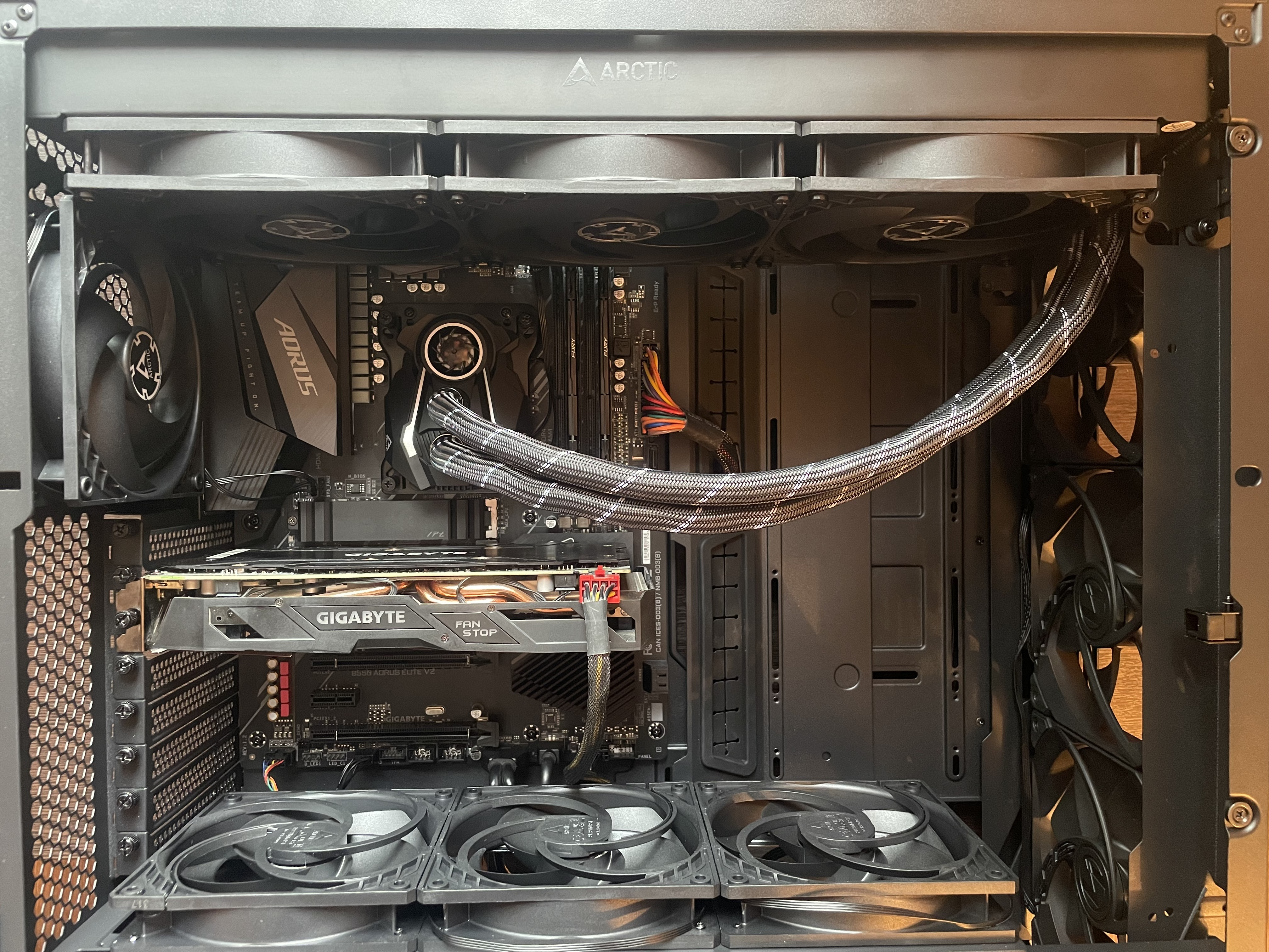

Arctic Liquid Freezer II 420 очень радует!
Был звук воды только при первом запуске, минут 5-8 примерно. Сейчас просто тишина, ее вообще не слышно!
Процессор AMD Ryzen 9 5900x в простое/серфинге в инете 28-30-32 градуса! На улице 18-20-22 градуса.
Корпус очень продуваемый - Lian Li Lancool III. 3 вентилятора 140 мм на вдув спереди, 3 вентилятора 120 мм на вдув под видеокартой, 1 вентилятор 120 мм на выдув сзади и 3 вентилятора 140 мм от воды на верху.
Немного поиграл, выше 50-55 не было, но с учетом видеокарты amd radeon rx590 8Gb, на днях придет 4090, проверю как изменятся температуры.
Кривые температур вентиляторов и помпы не настраивал, все в стоке.
