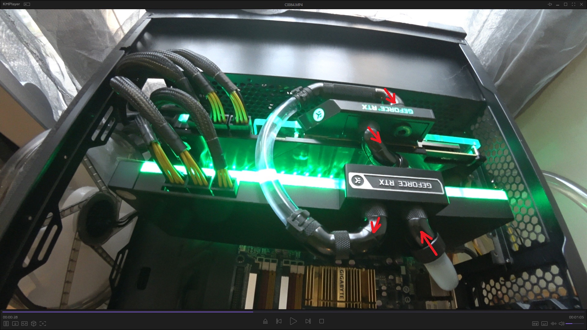

Jurasz писал(а):
В инструкции к видеокарте указано движение потока. Это единственный возможный вариант? В обратную сторону поток не сможет идти?
Видеокарте всё равно с какой стороны в неё входит жидкость: сверху, или снизу. Но не всё равно в какой порт она входит. Все современные водоблоки пришли к тому что жидкость должна распределяться щелевой пластиной посередине рёбер и далее растекаться между ними в стороны. Порты которые ведут к щелевой* пластине - это всегда вход. Противоположные - выход. Если необходимо подавать жидкость снизу, то подающий шланг должен также приходить в левый порт (по приведённой схеме), а выходной - идти из правого. Два лишних отверстия можно закрыть простыми заглушками, или поставить датчик температуры жидкости - по желанию.
Наглядно
1.jpg [ 551.8 КБ | Просмотров: 660 ]
*Устоявшееся название - "разгонная пластина", потому что щель в ней узкая, а уменьшение сечения при неизменном напоре приводит к увеличению скорости потока.
Фотоальбом: https://vk.com/album21105160_275328468
Еще раз спасибо, значит можно выбрасывать ту трубку, которую я уже подключил, так как подключил я ее не в тот "порт". У меня как раз и получается, что напрямую из помпы идет в правое отверстие, тогда как на картинке из него должен выходить поток.
