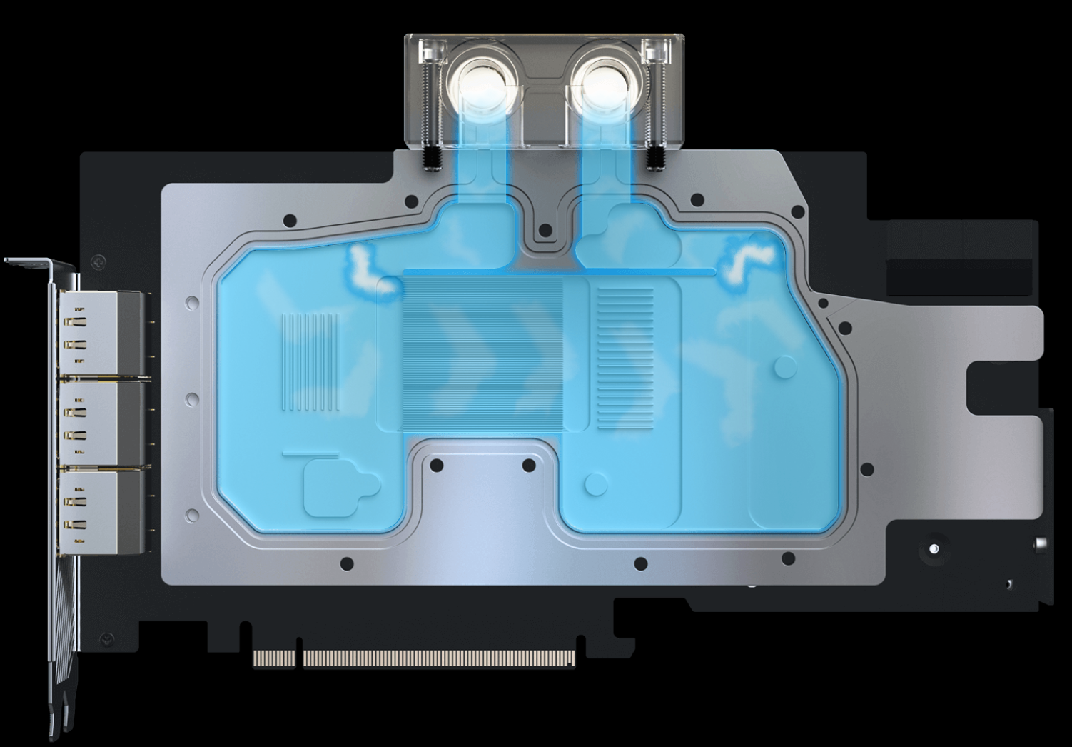

Jurasz писал(а):
Еще раз спасибо, значит можно выбрасывать ту трубку, которую я уже подключил, так как подключил я ее не в тот "порт". У меня как раз и получается, что напрямую из помпы идет в правое отверстие, тогда как на картинке из него должен выходить поток.
Если у Вас ВК Aorus, то там применяется "проходная" схема движения, разница лево-право, право-лево +/- 0,5градуса.

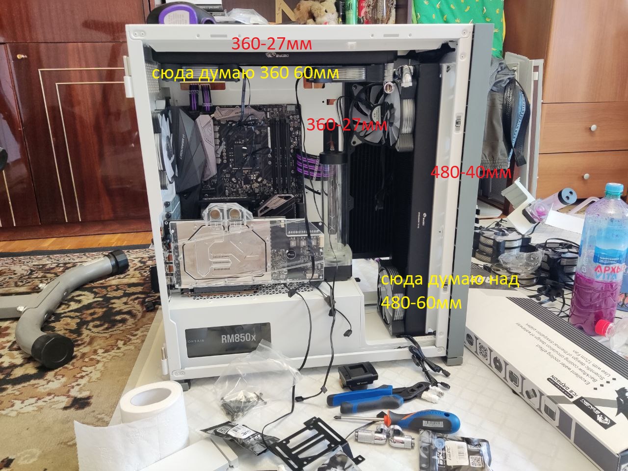

читал, что d5 охлаждается за счёт жидкости. к ddc мол, это не относится. вот и посчитал, что, например, для 17ваттной помпы, что мощнее 10ваттной, будет проблематично еще и ускорять более медленную. От чего вследствие может чуть сильнее греться, чем без "10ваттного придатка". Ну в целом я рад, что это бред моего неопытного ума)
Tyoma писал(а):
Если нагрузка не сопротивляется валу двигателя, а наоборот раскручивает его, то двигатель превращается в генератор. Но для мало-мальски заметной генерации нужны такие дикие обороты, что скорее разрушится корпус помпы, или крыльчатка, чем она их разовьёт под давлением воды.
Благодарю. Именно эта мысль, правильно вами описанная, меня и волновала.
Единственное думаю, стоит ли заморачиваться. Ведь еле-еле уместить две помпы я готов в случае, если это скорость потока увеличит. Тогда вижу смысл, помимо улучшение в температурах самих помп. Хотя с другой стороны в планах прокачивать ВБ gpu,cpu,ram,ssd (микроканалы gpu и cpu конечно широкие, по-баровски(cpu там поменьше) и по-буксовски(там 0.5мм), но и хиткиллер думаю прикупить на ам4 в будущем) + датчик потока и темп. pacific tf2 уже куплен и думаю куда воткнуть. Ну и выбор из пяти радиков x2 360-27мм, x1 480-40мм, x1 360-60мм, x1 480-60мм
Фото прикладываю. К моему сожалению, заказанные с алика 480 и 360 по 60мм уместятся с диким компромиссом. грубо говоря придётся мало того , что резать корпус в нескольких местах , так еще и отказываться от одного из радиаторов ( оставив 2 в корпусе). MORA не могу себе позволить и соображений " не один живу , либо снесут , либо весь плешь прожрут с претензиями"
upd: ах да. ryzen 5800x+4плашки b-die будут в разгоне+3080ti+ssd pci-e 4.0. Поэтому есть, чему греться.
Комментарий к файлу: примерка радиков. туалетка топ , я знаю. не думал , что буду выкладывать :D
примерка радиков.jpg [ 389.19 КБ | Просмотров: 395 ]
5800X/msi x570s tomahawk/Asgard Bragi 3600Mhz CL14 4x8gb/3080ti Vulcan/NVME 2TB 4.0+512GB 3.0 pci-e/Corsair 7000d/СЖО(gpu,cpu,ram,ssd)
