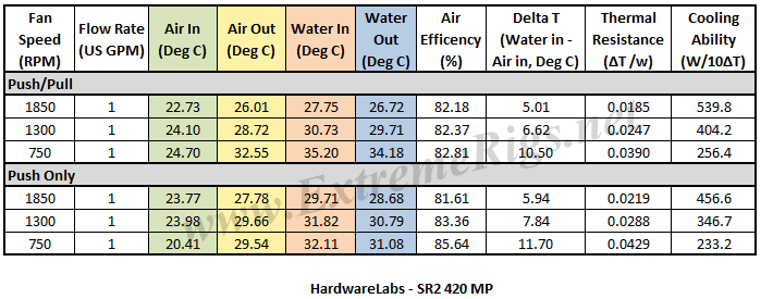

нет конечно.
На 500Вт даже одного 420 не хватит, ну если не ставить пропеллеры на нем на 1800RPM( и то не хватит).
точнее хватит, но нагрев будет выше принятых норм(10С).
Вот таблица одного из лучших 420 радиаторов, смотри первую и последнюю колонки,
отводимая мощность при нагреве воды на 10С от воздуха - 346Вт на 1300RPM
SR2-420-MP-Thermal-Data-Table.png [ 32.22 КБ | Просмотров: 506 ]
А вот из альбома CrownA информация 320Вт, один радиатор 420, вода нагрелась на 9.2С
и это при 1163RPM на вентилях(думаю реально там меньше мощность, не верю mps400), но порядок где-то такой.
Теперь подумай, что будет на этом радиаторе при 500Вт - не думай, будет 14.42С

На 750RPM (Push) при 500Вт 420SR2 уйдет за 20С по воздуху.

На 500вт вода нагреется на 14.3 градуса. Что совсем не кошмарно. И 1800 обороты не нужны.

360 монста на 750RPM(push/pull) отводит 214Вт (нагрев воды на 10С к воздуху).
Значит при 428Вт вода нагреется на 20С - не приемлемо.
При 1300RPM(push/pull) - 337Вт. - не хватает, и 1300 оборотов - это уже не тихо.
1850RPM - 437Вт - даже с таким продувом мало.
Вы тут должны еще сказать, а какой нагрев воды вам приемлем?
Понятно прикидочно, тесты в форуме посмотрите, как греется видео и CPU к воде.
Цифры я дал с обзора xtremerigs.net, в реале будет +-...
да по SR2 420 посмотрел, на 1300RPM 14.4С при 500Вт.
Жить можно, я это отметил, что каждый сам решает.
Но считается (мифы :) ), что лучше иметь дельту воздуха <=10C.
Но 1300 - мне вот не нужны.
Хотя бы 1000 надо для комфорта, а на 1000 будет к 17С думаю.... - и тоже может уложиться
в приемлемые температуры компонентов в каких-то конфигах.
Чего точно не надо - так это ставить один 360 на 500Вт, а товарищ на это нацелился.

Вот тест
Все о помпах для СВО. Выбираем, тестируем, обсуждаем #17899296
делал tonygks, у него один 420, гораздо более слабое железо(RTX 3070, Ryzen 3800x), чем вы планируете,
нормальный корпус и вода нагрелась на 16.75С только при тесте видеокарты как я понял.
Обороты вентилей там видимо 1000RPM.
Знаете, что нам скажет tonygks, если мы его попросим провести полный тест(процессор нагрузить тоже) с отключенным одним вентилем на радиаторе ?
Хотя это и не полная эмуляция 280го рада.
