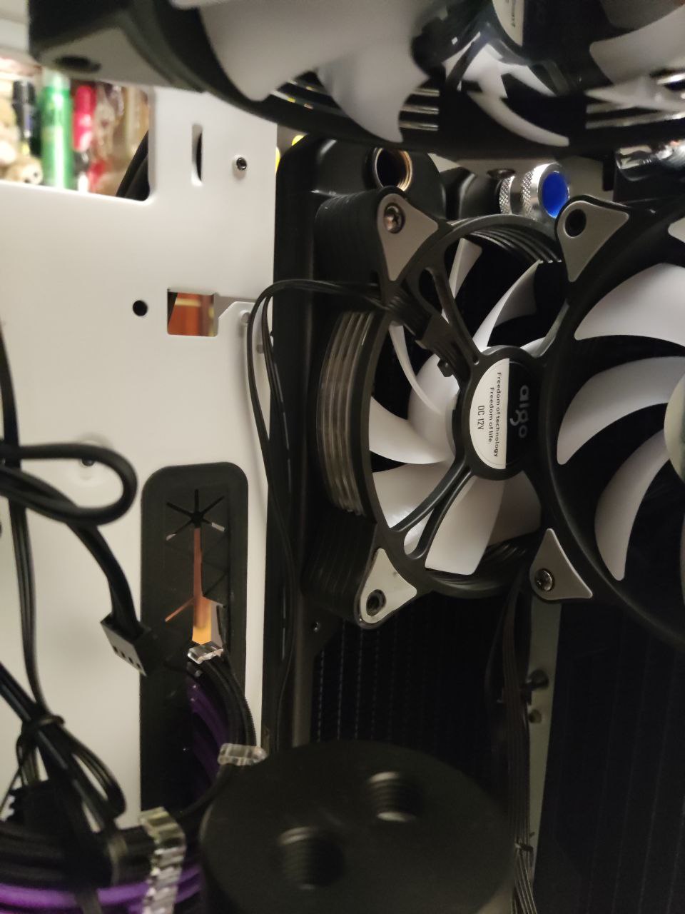

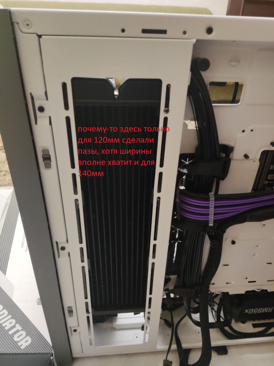

По правде говоря, как я и сказал, фотку эту выкладывать не планировал даже, просто на работе был и нормальное выложить не удалось бы. Короче. История. Изначально было куплено знакомым ,по его указке, в начале года два 360-27мм. и поставлено в контур на единственный процессор 3600х. я ему говорил, что будет апгрейд потом на видюху. Но он сказал шо и так сойдет. Естественно так не сойдет. Я начал курить статьи и форумы, но работа хлопоты и так далее...в общем в отпуске далеко от компа (не просчитав) я по дури заказал с алика два толстенных радика. До сих пор уже месяц едут и никак не доедут. Но тем не менее вряд-ли пригодятся.
А сейчас я 7 день как вернулся с отпуска. Начал с подготовки водоблоков на озу и видюшку. промыл радиаторы с лимонной кислотой, промыл ВБ на cpu , вылизал полностью. И вчера, окончательно устав, крыша ехала...короче решил "а нахрена мне два радиатора, когда у меня их 5 уже!" Ну и решил примерить третий радик. Ведь на пререндерах к корпусу этому, да и в инструкции, можно ставить по три штуки. Ну я и примерил. влезть влезло, даже фитингами хрен дотянешься до портов , всё тесно...выехать можно на болгарке и дремеле (места мало), но еще в поисках истины. А так , изначально, всегда планировал два радика. Один 480-40/60 и один 360-40-60 наверх. Ах да, дней 5 тому назад я дополнил покупку радика 480-40мм , когда на evopc еще фитинги докупал и датчик. он то встал как золотая середина. И 360-40мм сюда бы встал с горем пополам и всё. Но поскольку я накосячил с прошлыми покупками, теперь извращаюсь.
Короче резюмирую: Я просто примеряю то, из чего есть))) Изначально 2 радика должно было быть, а глубоко в стенке вместо третьего 3-4 вентилятора на вдув. Всё)

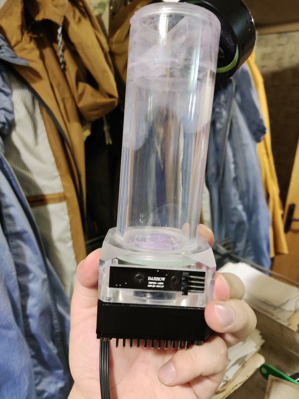

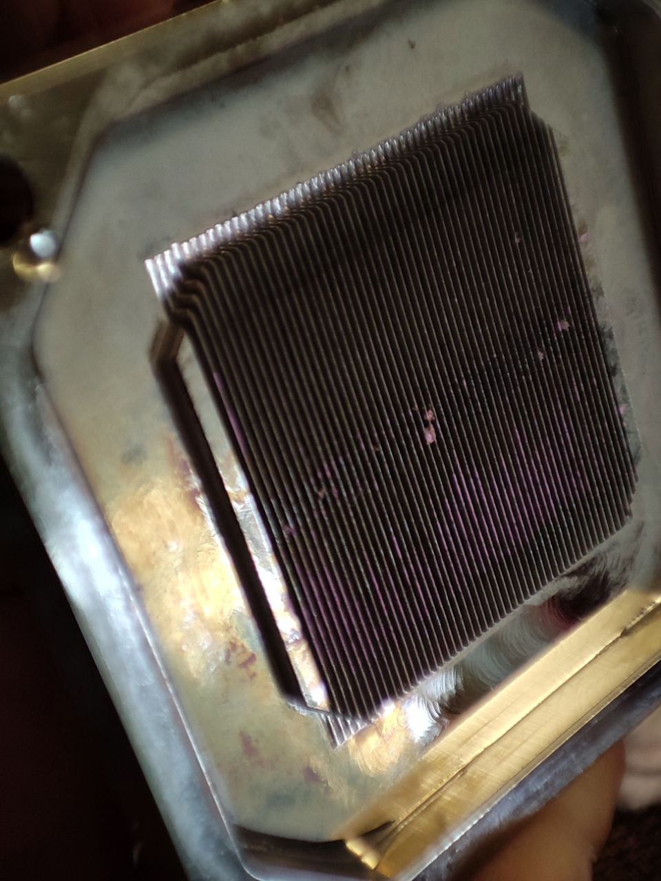

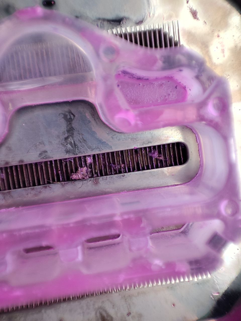

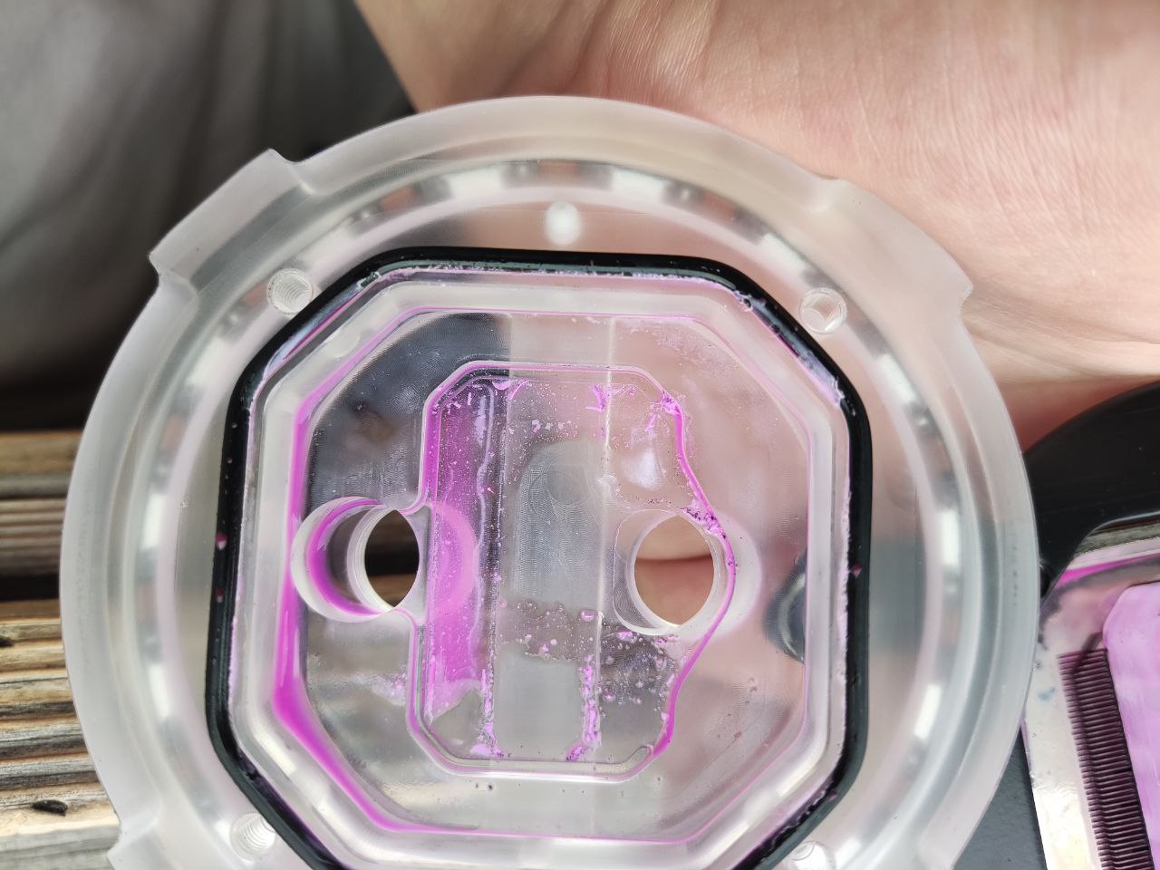

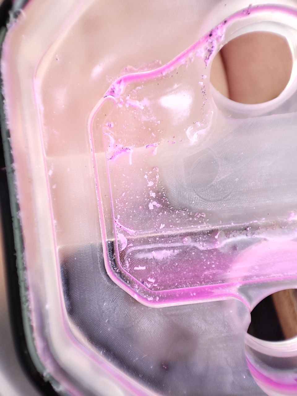

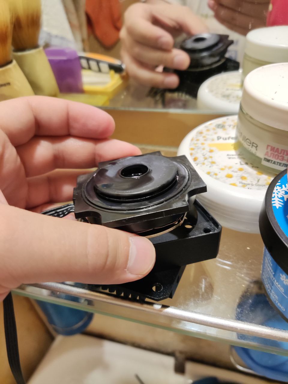

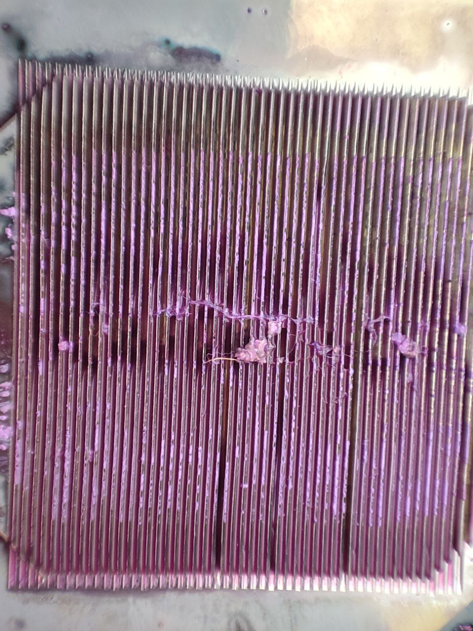

Кстати насчёт водоблока на CPU Barrow LTSEA-04N RBW и жидкости EK-CryoFuel Solid Electric Purple (Conc. 250mL) разбавленной по инструкции дистиллятом в ближайшем автомаге, прикладываю фотки ВБ спустя 5 месяцев )) Повторюсь, был "неначитавшимся", поэтому хрен пойми, какой дистиллят был, радиаторы никто не думал промывать перед установкой, жижа сливалась и заливалась при смене процессора, не фильтровалась и не проверялась на предмет мусора хлопьев и пластификата ( хотя у меня petg)
По ВБ кстати претензий нету, легко разбирается и собирается, никель не слез, каналы с очистил без особого фанатизма и труда. а вот по температурам смогу сказать после сборки ( термопаста была старая изначально, и заливать я буду уже не постельную скорее всего. ну если только отфильтровать получится с умом, для эксперимента хочу)
грязь и срам
Комментарий к файлу: фотку вб cpu
1.jpg [ 158.19 КБ | Просмотров: 331 ]
2.jpg [ 140.71 КБ | Просмотров: 331 ]
3.jpg [ 141.61 КБ | Просмотров: 331 ]
4.jpg [ 258.6 КБ | Просмотров: 331 ]
5.jpg [ 174.09 КБ | Просмотров: 331 ]

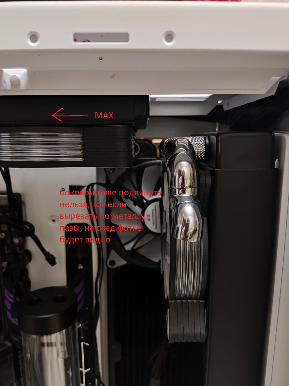

sersan2008
Фронтальный радик греет все остальное.
Я бы тут вообще делал 4 вентиля на впуск спереди, без радика, и 2 максимальных радика на выхлоп сверху и сбоку. И это будет холоднее огорода с 3 радиками.

Глядел такие. Меня крепление райзера не устраивает.
Да у меня такой же корпус. Только черный. Когда забирал его тоже огромным показался, но как начал собирать то не таким уж большим он и оказался.
Верх 420, бок 360. Оба по 45.
Ватер на 3080Ти приедет буду глядеть че да как. Если все печально будет, то буду думать куда еще один воткнуть.
Хотя я о море уже подумываю, если честно. :D

Вы думаете? Я вопросами радиаторов давно задаюсь. Изначально стояло как: сверху push наверх. спереди push-pull в корпус ( поскольку понимал , что радиатор не будет греться от нагрузки 140вт по tdp процессора с pbo да еще сверху трехсекционник). А вот в купе с 3080ti+ssd+ram история уже другая - добавляется ~450ватт. Но вы говорите, что радик греет...Ну я вообще хотел наплевать на пылевые сетки и поставить, например 480-60мм push-pull на выдух ИЗ корпуса. Воздух будут получать с боковой стенки четыремя карлсонами. сверху влезает в таком случае только 27мм.
Либо 360-60мм сверху + 480-мм спереди. Но трубки и фитинги придётся увеличить - хрен достанешь.
Либо тот огород, что на фотке сверху. но push-pull точно хочу спереди делать. Сейчас в распоряжении 13вентиляторов одинаковых, довольно свежих, полгода отроду (3 из них вообще не юзались) и ещё 6 закажу прозапас/замены вышедшим или для push-pull еще и сверху в зависимости от толщины.
К сожалению не выйдет. Верхний максимально сдвинут влево ( если вести трубки, то придётся даже вентиялтор на выдув сзади снимать), а боковой радиатор максимум на 1см можно подвинуть направо - места все равно не хватит потолще поставить (((

sersan2008
Пылевые сетки в целом повышают Т, это общее правило.
Т жижи в конутре будет +-1-2 гр, то есть, но при этом тепловая емкость фронта 480 - максимальна. Поскольку впуск - это только фронт, а бок+верх - выхлоп, то ВСЕ тепло с фронтального 480 отдается на верх и бок.
Т воздуха внутри будет практически равна Т жижи в контуре. И воздух такой Т при достижении теплового равновесия будет "охлаждать" верх+бок радики.
Поэтому это самый дорогой, но малоэффективный вариант.
incognito_ineta писал(а):
Как сделал я.
Имхо наиболее верное решение.
Тут по принципу - что влезло, то влезло. Отличие 30 мм радиатора от 60 мм - минимально, 20-40 Вт от силы. Оставлять 30 мм и радоваться 9если они медные, конечно). 480 на авито.
Ну или брать другой корпус.
Другой вариант - бок на впуск без радика, самые жирные вентили, какие можно, фронтальный радик - на выхлоп. Да, типа против обычного, но это фигня, главное для нас - эффективность. Поскольку воздух с боковой секции будет сразу захватываться фронтальным, чтобы выплюнуть, это тоже оптимальная схема. И еще раз: чхать, что обычно фронт на впуск :D
И уже естественно, не надо ввобще ни разу менять ни верхний на 60, ни фронтальный на 60. Использовать текущие, замена - лишняя трата денег, времени и пространства корпуса.

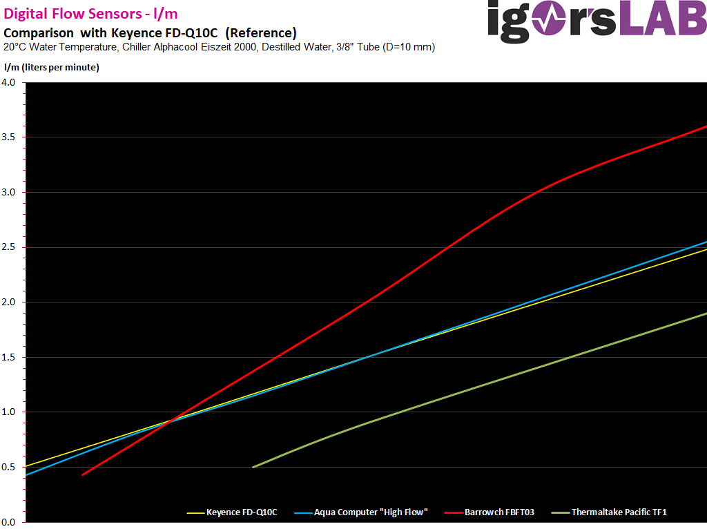

Приобретать вместо имеемых DDC D5 нецелесообразно, достаточно оставить в системе какую-либо одну. 17 Вт достаточно, D5 у многих работает на 3/5 положении, а это 13 Вт потребления.
Датчики потока Barrow, Bykski и Thermaltake врут безбожно, достаточно точные показания только у Aquacomputer:
График
Комментарий к файлу: График показаний датчиков потока
Charts-01.png [ 44.79 КБ | Просмотров: 720 ]
к моему великому сожалению ( а я готов был купить) я собирался брать и проходные датчики аквы (с последующей калибровкой в стакане и градусником с выставлением оффсетов в hwinfo), и aqua nextflow....но датчики некуда вешать - на МП не оказалось разъемов. а некстфлоу попросту нету в москве. на евопк была надежда. Но там мне в ПВЗ в оочую сказали , что ждать не меньше месяца-двух и то под вопросом. Тип заказ они сделали и дистрибьютера, но немцы долго делают свои железки. За что им и похвала и отрицалово))
А через посредника заказывать: а) мне здесь в одной из тем так и не посоветовал, через кого же лучше(сайт , лицо и тд) б) ждать долго
Кстати, у вас в тесте pacific TF1, которые и текли, у них ацеталь трескался и врушками были, да. У меня же pacific tf2. Надеюсь на исправление над ошибками. По крайней мере в очном общении со сборщиками в евопк, мне сказали так: tf1 да , много брака , многие приносили. А вот TF2 пока еще никто не пришёл.

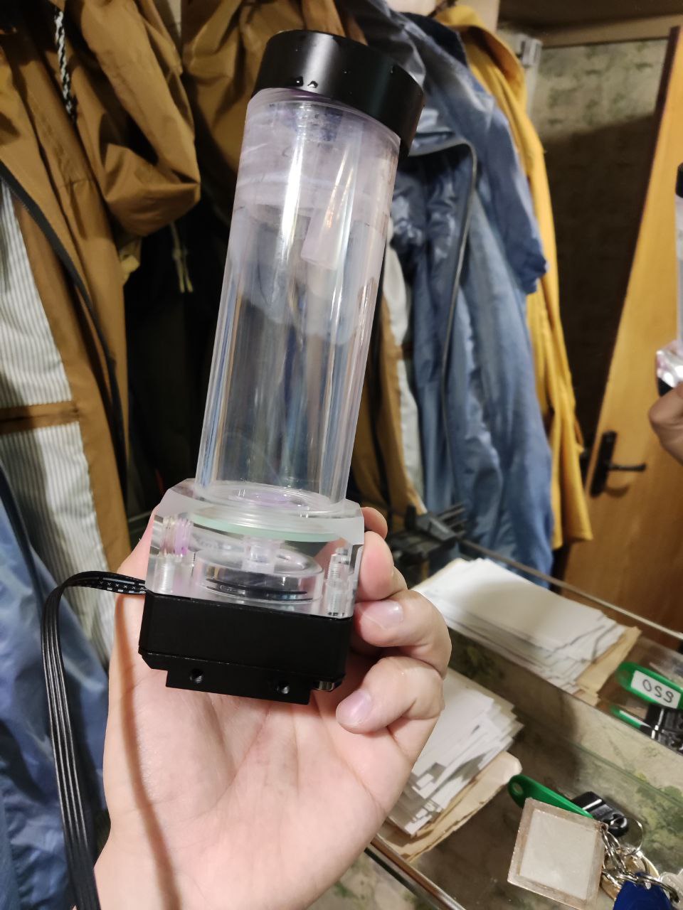

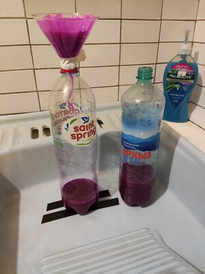

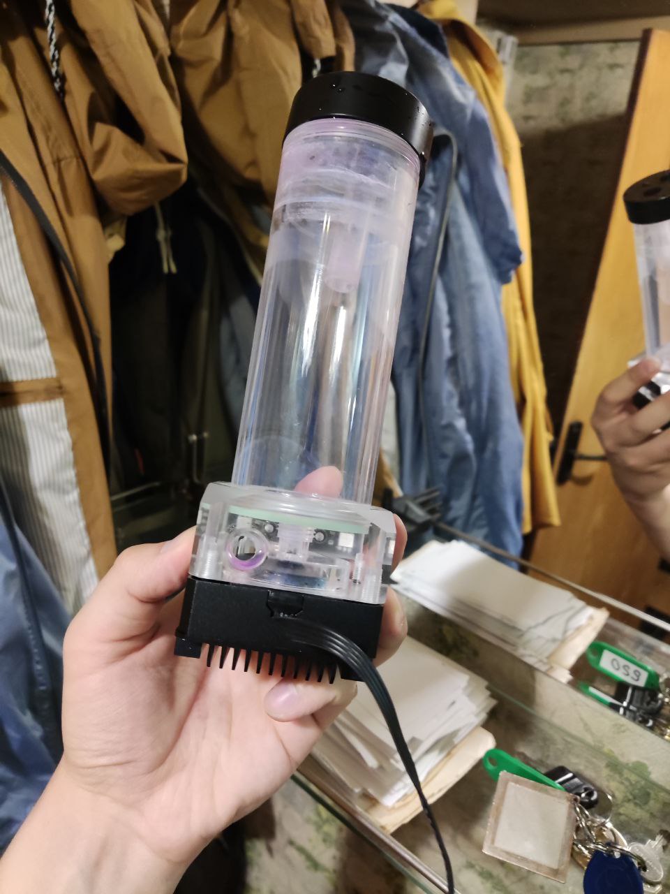

Решил ту самую жидкость от ek отфильтровать обеззоленным фильтром ( пока что белой лентой, на синюю времени я думаю не хватит, слишком плотная. да и мне кажется цвет полностью уйдет)
Вот в прямом эфире пишу. ток начал. если кому интересно, могу попытаться показать результат ( осадки на фильтре , больше не знаю , как показать). Цвет жидкость вроде особо не меняет. может чуть менее насыщенная становится. совсем слегка.
P.s. обе бутылки предварительно промыты из-под крана, потом промыты деозонированной водой. кроме минералки там ничего не было.
Колхозный репортаж
1.jpg [ 125.97 КБ | Просмотров: 701 ]
2.jpg [ 96.62 КБ | Просмотров: 701 ]
3.jpg [ 132.21 КБ | Просмотров: 701 ]
оставить 27мм сверху, причём push (если pull или push-pull , то у меня порты по вертикали уйдут сильно и хрен подключу) , а на фронте Push-pull 40mm 480 на ВЫДУВ , и 4 вентилятора на боковую стенку
Именно так и сделать. Ну и да:
Жёсткий_Чебур писал(а):
И одинокую вертушку, что на задней стенке корпуса, на вдув переверните
Насчет шума, давления и прочего не надо сильно задумываться. Толстяки иногда чуууть тише просто из-за толщины. И то не факт. Минимальный шум - на шроудах, когда вентиль удален от радиатора на 15-30 мм.
Поскольку фронт будет на пуш-пул, то непосредственно в лицо (без прослойки в виде радиатора) будут шуметь 4 шт. фенов. Поэтому фпи/толщина тут снизить шум никак не помогут, да и разница в 0,5 дБ - не уперлась никуда.

Tyoma писал(а):
Скорее всего износ равен нулю. Импеллер сидит графитовой вставкой на керамическом шарике, всё это смазывается водой и самостабилизируется водным клином. Ресурс огромен.
Ущербность помпы пропорциональна уровню издаваемого шума. Если тихая - значит не ущербная.)

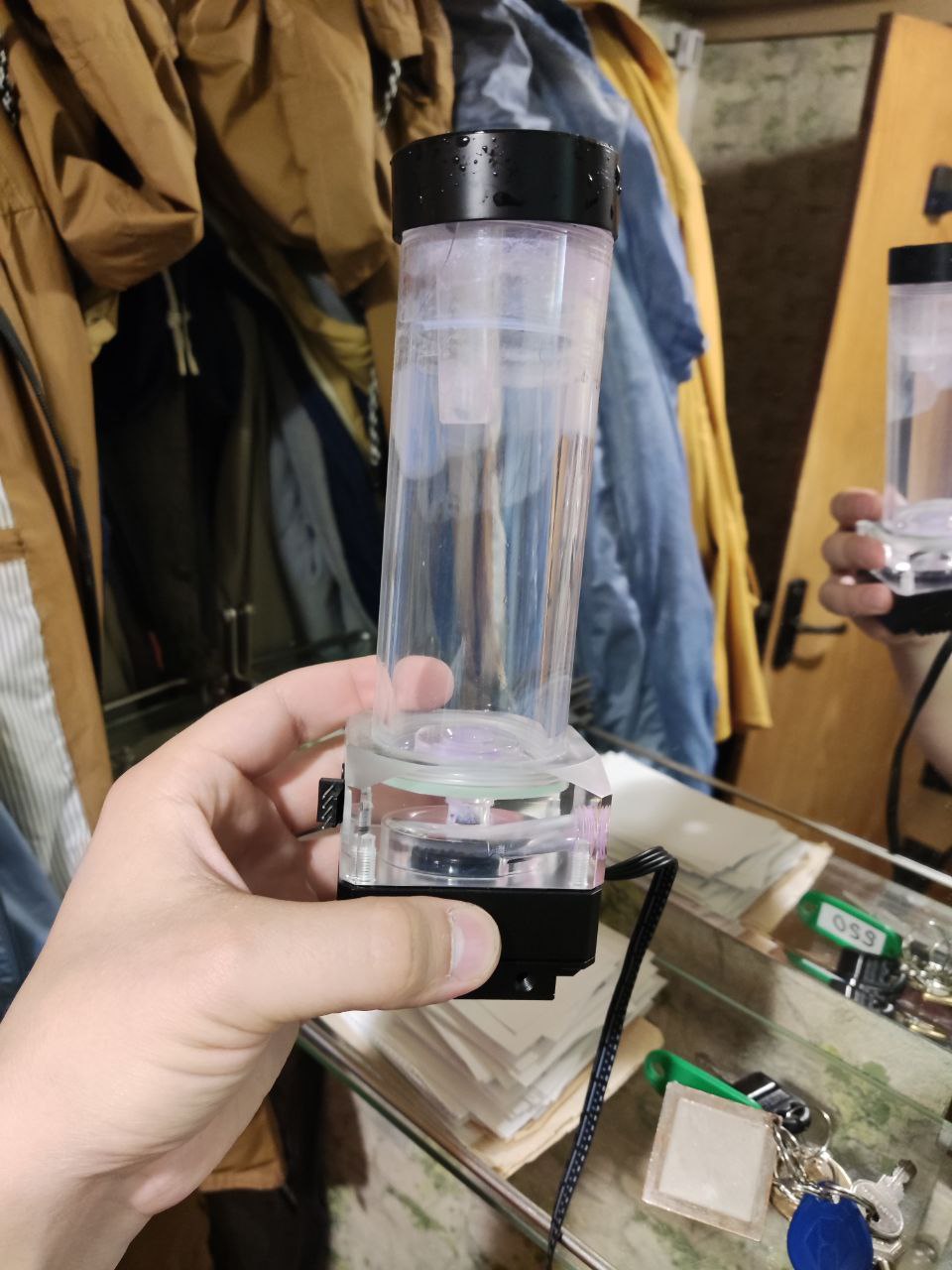

как и обещал, пошёл драить помпу старую. Заодно решил запечатлеть. Быть может вы поймёте, что это за зверёк такой. Я в какой-то момент пытался её прогуглить по надписи на текстолите. Долго гуглил. Безрезультатно )))
p.s. научите кто-нибудь в спойлеры картинки добавлять. или киньте мне в лицо ссылку на обучающий топик пожалуйста. я криворук , не смог найти. может это у меня лично всегда развёрнуто мои картинки показывает форум? или я и правда по полстраницы форума каждый раз занимаю?
Комментарий к файлу: внутрянка помпы
5.jpg [ 129.38 КБ | Просмотров: 667 ]
Комментарий к файлу: четвертая сторона
4.jpg [ 143.86 КБ | Просмотров: 667 ]
Комментарий к файлу: вторая сторона
2.jpg [ 152.44 КБ | Просмотров: 667 ]
Комментарий к файлу: третья сторона
3.jpg [ 158.8 КБ | Просмотров: 667 ]
Комментарий к файлу: 1 сторона
1.jpg [ 154.37 КБ | Просмотров: 667 ]
