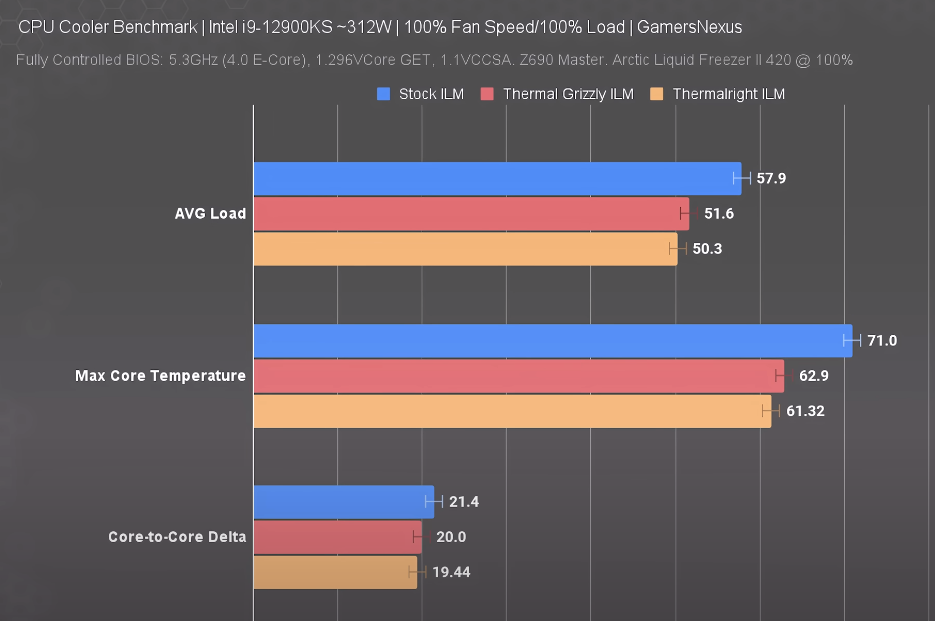

Рамка прижимает процессор по всему периметру, а не только в двух точках, как в случае родного крепления.
Gamers Nexus с арктиком как раз проверял и там таки была разница, при чем около 10 градусов...а это мягко говоря достаточно чтобы поставить рамку.
Можно взять дешевую рамку с али, это не принципиально.

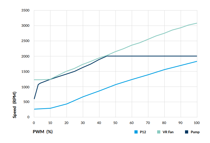

Можно еще сделать Push/Pull или просто Pull...это обычно работает немного лучше чем Pull.
У меня так же вентиляторы подключены отдельно от помпы, можно по разному настроить обороты.
У помпы там специфическая регулировка оборотов, максимум набирается уже при 45% заполнении ШИМ.

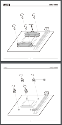

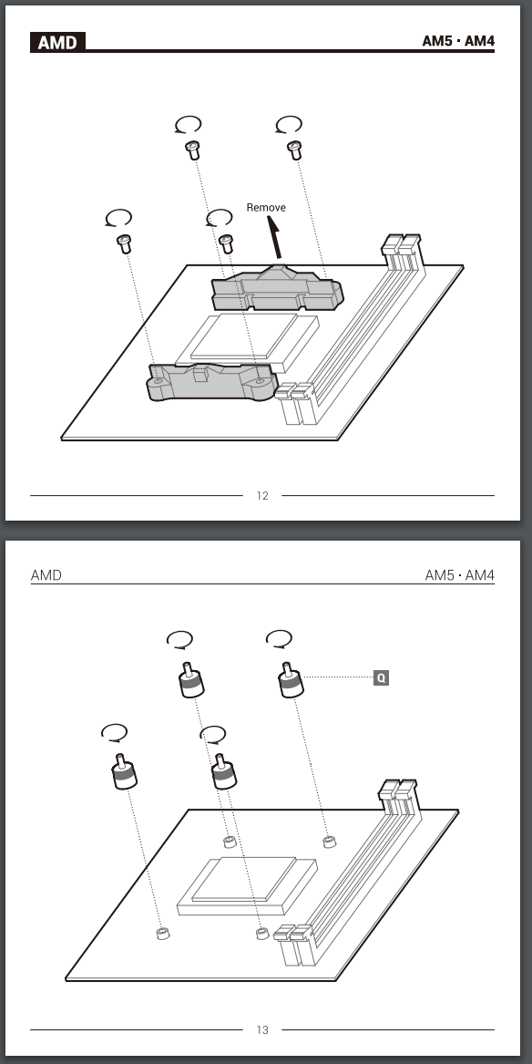

Обязательно ли для ам4 соккета ставить с DeepCool LS720 его комплектный бекплейт (многие со позволяют оставить бекплейт что на мп)?
Ни как не пойму смысл подхода в бекплейтам у DeepCool, что на кулерах, что на сжо часто встречаю пластиковые хлипкие бекплейты в комплекте.

LS720 ставится на родной бэкплейт АМ4, комплектный бэкплейт то для интел
