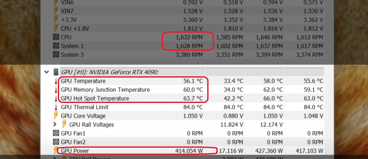

с привязкой по времени:
https://youtu.be/BZEfTVrhHs4?t=259
Здесь он тестирует 4090 на открытом стенде в бублике.
414Вт, с радом 280, при 1600RPM очень неплохие температуры.
GPU 57C, при комнатной 23С.
Но в реале как бублик ни одна игра не грузит видяху.
С другой стороны - это без CPU, открытый стенд и 1600RPM.
И автор рекомендует таки два рада, если есть место.
Как я понял он собирается протестировать водяную версию в корпусе, когда будет готов.
