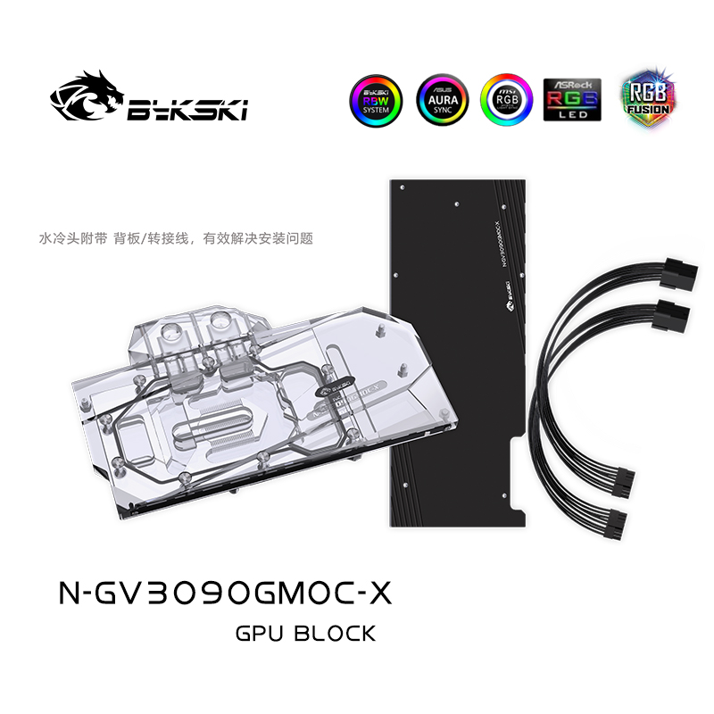

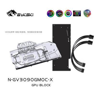

Господа всем привет! Значица, дело движется по сборке, пока что собираю все по своим местам, далее буду все подключать и в самом конце уже ставить трубки, фитинги...
#77#77
Столкнулся со следующей проблемой: Установил водоблок на GPU (GIGABYTE NVIDIA GeForce RTX 3080TI GAMING OC-12GD) от Alphacool (Alphacool Eisblock Aurora Acryl GPX-N RTX 3090/3080 Gaming/Eagle with Backplate), и в конце концов я не понял, так ли это должно быть на самом деле?
торчат кишки из проводов
разъём для подключения видеокарты
Посмотрел на провода у блока питания, подходящего варианта не нашел... Собственно вопрос, кто сталкивался с такой ситуёвиной?) Может быть есть какие-то переходники для прямого подключения к видеокарте? да бы избежать колхоза и свисающих кишков)
это походу привет от гиги ( плата может как 3090ти ) там новый разъём 16пин ,который будет в 4ххх серии видеокарт (на амд тоже в 7ххх)
у вас же какой то мутант остался от него (разделили) , да и бп таких очень мало , так что по старинке 2х8пин и хвост от платы.. ))

Регистрация: 08.11.2004
Сталкивались все, кто на Гигу ставил водоблок :D так Гига сделала питание на своих картах. Некоторые фирмы, например Bykski, к своему водоблоку кладут и переходные провода, более тонкие и компактные, чем это родное чудо. Ну а тебе можно только попробовать разобрать эту коробочку (на ютубе видел, что так делают), и распрямить провода, будет лучше смотреться и легче разместится.

Alexx[2] писал(а):
Сталкивались все, кто на Гигу ставил водоблок так Гига сделала питание на своих картах. Некоторые фирмы, например Bykski, к своему водоблоку кладут и переходные провода, более тонкие и компактные, чем это родное чудо. Ну а тебе можно только попробовать разобрать эту коробочку (на ютубе видел, что так делают), и распрямить провода, будет лучше смотреться и легче разместится.
Узнать бы как правильно данный вид кабеля называется, наверняка уже на али есть такие, и я бы этого уродца оставил бы в покое :lol: Не хочется с уродцем колхозными делами заниматься :haha:

Haserone писал(а):
Нормальный такой привет!
Так наоборот прикольно, не как у всех и удобно что заход кабелей с торца, а не сверху карты. Постучись сюда и закажи себе кастомный кабель, чтобы видеокарта подключалась напрямую к БП без переходников. Ну или сам себе сделай. Если есть навыки пайки - даже обжимка не нужна. Покупать новые разъёмы не обязательно, можешь разобрать старые, клеммы - купить с Ali. Провода лучше покупать хорошие, я беру в Снабкабель ПВАМ 1,5 мм² отечественного производства высокого качества.
Как называются - хз, они у меня не подписаны :D
На картинке вот как выглядят.
He0e20feb10fe474c81530ce7b65354878.jpg [ 169.58 КБ | Просмотров: 531 ]
