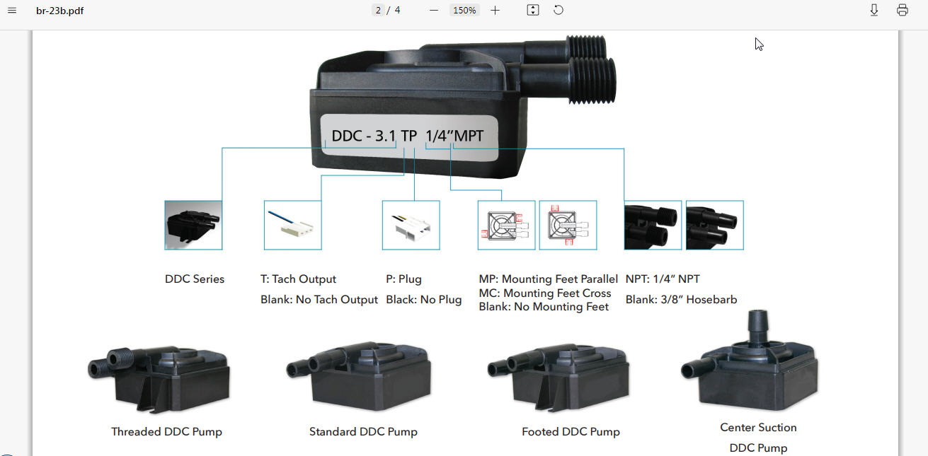

Megagad писал(а):
К слову - "оригинал" ДДЦ имеет выводы как раз "вбок"
В разные стороны порты они имеют...
Чё? Где? Фото в студию!

Megagad писал(а):
Так-то иногда лучше жевать. чем говорить:
А ты зачем мне пытаешься Хамить, а..!?
Разучился вежливо и учтиво разговаривать с людьми..!? :punish:
Внимательно см. Официальный data sheet >>> https://www.xylem.com/siteassets/brand/ ... br-23b.pdf
DDC in out
Снимок1.jpg [ 86.24 КБ | Просмотров: 381 ]
глянул - 4 варианта, из которых только один имеет ВВОД сверху. И который никто никогда в продаже не видел ;) Остальные(те. которые продаются) - имеют ввод-вывод с одной стороны сбоку.

Megagad
Вам дан ответ исчерпывающий и официальный на ваши слова(цитировать вновь не стану). здесь точка
