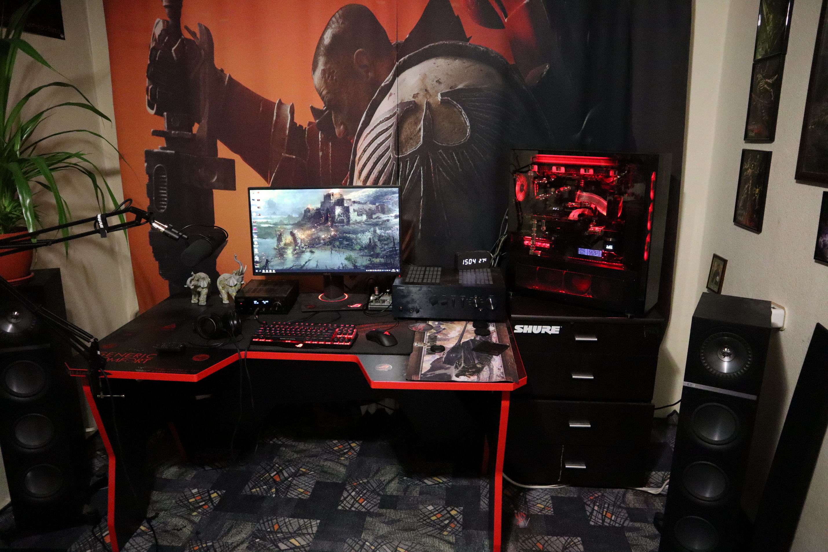

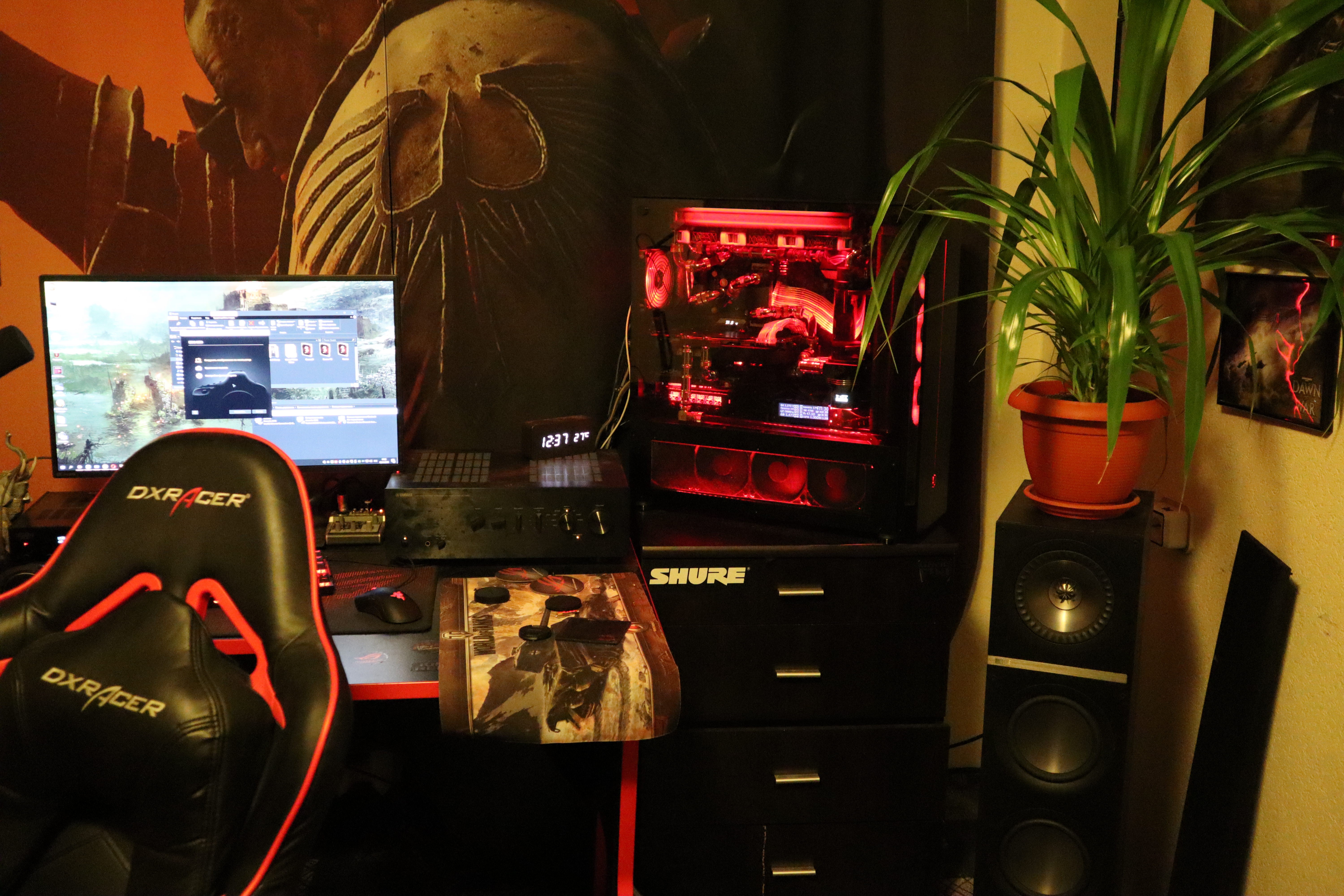

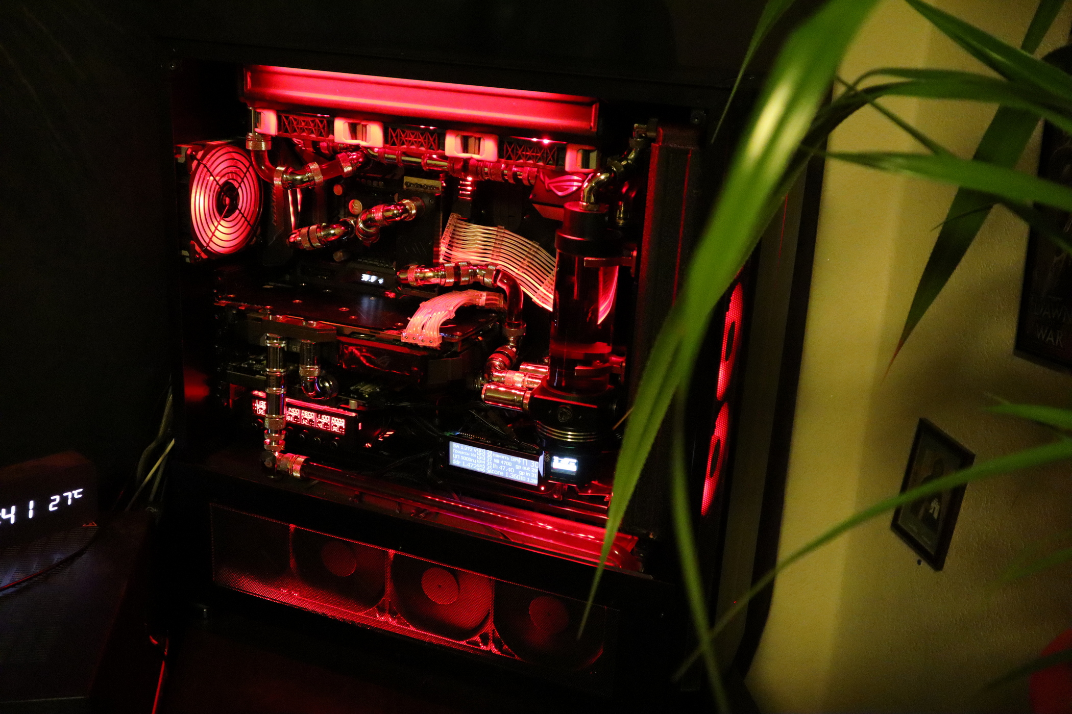

осваиваем фотографию попробовал сделать снимок из на новом фотике из коробки...
отвечаю хейтерам=
Цитата:
радиаторы поменять на один наверх 420 или 480мм по охлаждению хватало
повторяю в 10 раз в этот корпус наверх 420 или 480 и на морду 360 не поместятся, если надо на морду 360 то наверх только 360..по поводу хватило бы или нет ,c 6 секциями все намного лучше в плане общего нагрева жидкости и теперь меня наконец то всецело устраивают температуры на 5ггц.Далее фитинги тт,они отличнейшие и показали себя просто прекрасно.Баров протекали(изначально отказался от них)..ек ломались и отваливались(угловой адаптер просто треснул).Экстендеры ек вообще приходилось сверх меры закручивать, что бы не было протечек.Фитинги от ТТ прекрасно держат контур даже если закрутить только руками,ни один ни фитинг ни экстендер ни переходник и тд ни разу не протек и не дал повода усомниться в качестве.Так что по фитингам опять же посыл в никуда.По поводу того что фитов много отвечаю опять же 10 раз для сверх одаренных.Я использую такое количество по причине постоянного изменения контура что бы не пилить каждый раз трубки разных размеров.И второе лично мне это нравиться и все на этом вопрос закрыт.
IMG_0036.JPG [ 2.37 МБ | Просмотров: 683 ]
IMG_0022.jpg [ 3.43 МБ | Просмотров: 687 ]
IMG_00303.JPG [ 1.27 МБ | Просмотров: 693 ]
не уклонися сердце мое в словеса лукавствия непщевати вины о гресех.(Царь Давид)

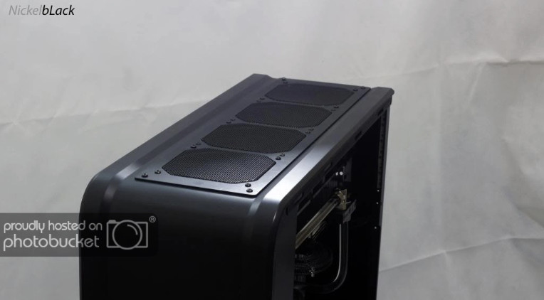

Вернемся к основной теме. Ввиду отсутствия в продаже, подходящих под мои потребности корпуса ну и
поддавшись творческому порыву взялся рисовать чертежи полного кастома в габариатах... ну пусть будет Super tower или как-то-так
размеры будут около Thermaltake Core W200 и старших кейслабзов, но заметно меньше: габариты шасси в мм видятся в районе ВхГхШ 660х570х470
Общая компановка уже прорисована, на данный момент рисуются отдельные узлы иии подгонка под материал и технологию изготовления.
А вот тут и главный затык.
В идеале, ну ладно не идеале, а наиболее предпочтительном с точки зрения конечного продукта варианте (а ля кейс лабз) - изготовление полностью из гнутого листа алюминия 2мм толщиной, но с точки зрения изготовления он наиболее сложный, дорогой и проблемный (листовой алюминий продаётся на одном конце города, причем листами размером с рекламный плакат, резка/гибка на другом конце города, да еще и работают не с железом они редко - поэтому будет и брак и проблемные детали которые придётся перерисовывать и переделывать)так-же ввиду малой усточивости резьбы в алюминии всё нужно будет делать на втулках, не столь значимый но то-же проблемный момент.
Второй вариант гнутая сталь 1мм (а ля корпуса ТТ) тут могут быть проблемы по жесткости/резонансу , а так-же эстетичности крепежа (потай в бутерброд из 2х листов по 1мм нормально не утопиш)
ну и третий вариант - рамное шасси из стали 2мм с плоскими корпусными деталями из стали 1мм - потенциально могут быть те-же проблемы, что и во 2м вариант но за жесткость/провисания можно не опасаться, но тут масса может стать уже совсем не приличной.
Окончательно допиленный корпус будет красится порошком, поэтому фактура материала - дело 10е
Собственно хотелось-бы услышать мнение комрадов - стоит ли замарачиватся с логистикой и значительными материальными и временными затратами в пользу изготовления по 1вому варианту, при единственном значимом преимуществе - меньшем весе.

Сталь - отстой. Да и миллиметровая - погремушка. Делай всё алюминиевое. Каркас - 5мм, остальное и 2 мм может сгодится.
Я бы посоветовал упростить чертёж с минимумом гнутья и большим количеством резьбовых соединений. В толстом алюминии винты легко впотай реализуется, если что.
Если подстроиться под специфику конкретного производства и учесть левел :D их работников, то на выходе можно получить вполне нормальный корпус.

CrownA толще 2 мм - ваще не вариант, ибо доступа к фрезеровке по адекватным ценам - нет, а там где можно сделать - цена будет как из золота, для примера, за деталь уровня сложности - ЕКашный мост для соединения ВКарт запросили 16тыр!
если лист толщиной 2мм - это головняк по транспортировке, то 5мм - это головняк в квадрате и по транспортировке и по обработке материала большой толщины в гибке и вовсе он не предсказуем по изменению геометрии.
и да корпуса Кейс лабз сделаны из алюминия 2.1мм(шасси) и 1.6 мм(панели) так что 2мм - за глаза
загнутые в форме П панели - достаточно жесткие, а замкнутые в единый корпус.
для примера: у меня в загашнике есть корсар 500Д сделан он с железа толщиной 0,8 и в собранном виде его жидким не назовещ как и погремушкой (хотя дно можно пальцем продавить), всё за счет сложных профилей, 900Д кроме литых рам в морде и жопе из того-же железа 0,8 сдлеан - к нему 1 претензия поддон тяжелое железо+ 2 помпы и резервуар - не тащит, прогибается но блин это 5+ кг весу на длинне 600+мм висящих с вылетом до 180мм что нифига не мелочь.
а конструкция из плоских деталей и узловых фрезерованных деталей - не рыба не мясо если соединительные детали делать мелкие (на пример кубики 20х20х20) то будет лажа по жесткости, если же массивные профиля, то ценник - оверпрайс и масса овер дофига
варианты с несущим алюминевым корпусом или рамным стальным как минимум не хуже, но проще в изготовлении, а внешний вид будет + - одинаковым
цельно алюминиевый вариант исполнения конечно интереснее, но если не найду поставщика с гильотиной для чернового раскроя и поблизости от гибки - ну его нафиг
У нас все продавцы металла на любой металлобазе режут листы так, как требует заказчик.

Ну тебе виднее :D . Я себе пока продумываю, что мне более интересно и что хотелось бы реализовать в кастомном корпусе.
Не смотрел в сторону алюминиевого профиля для чпу? Типа такого - https://ru.aliexpress.com/item/32981950 ... 57c3ad69ad

CrownA писал(а):
Типа такого
вообще как вариант - рассматривал, геометрия у них вроде хорошая, да и стандартный крепёж существует. Из минусов - некоторые узлы их них не сделать и придётся несколько увеличить размер шасси, но учитывая планируемые габариты - не смертельно
разметить и порезать достаточно ровно можно и без специального оборудования, а всё остальное из листа навесить, в принципе даже проще чем из гнутого листа... но увы метражом / готовой резкой под размер находил только под заказ с доставкой в 3+ недели и минимальным заказом от 10тыр
А такое надо в ручную пощупать с престрастием и измерительным инструментом ... заказать профилей на 10-20тыр,
