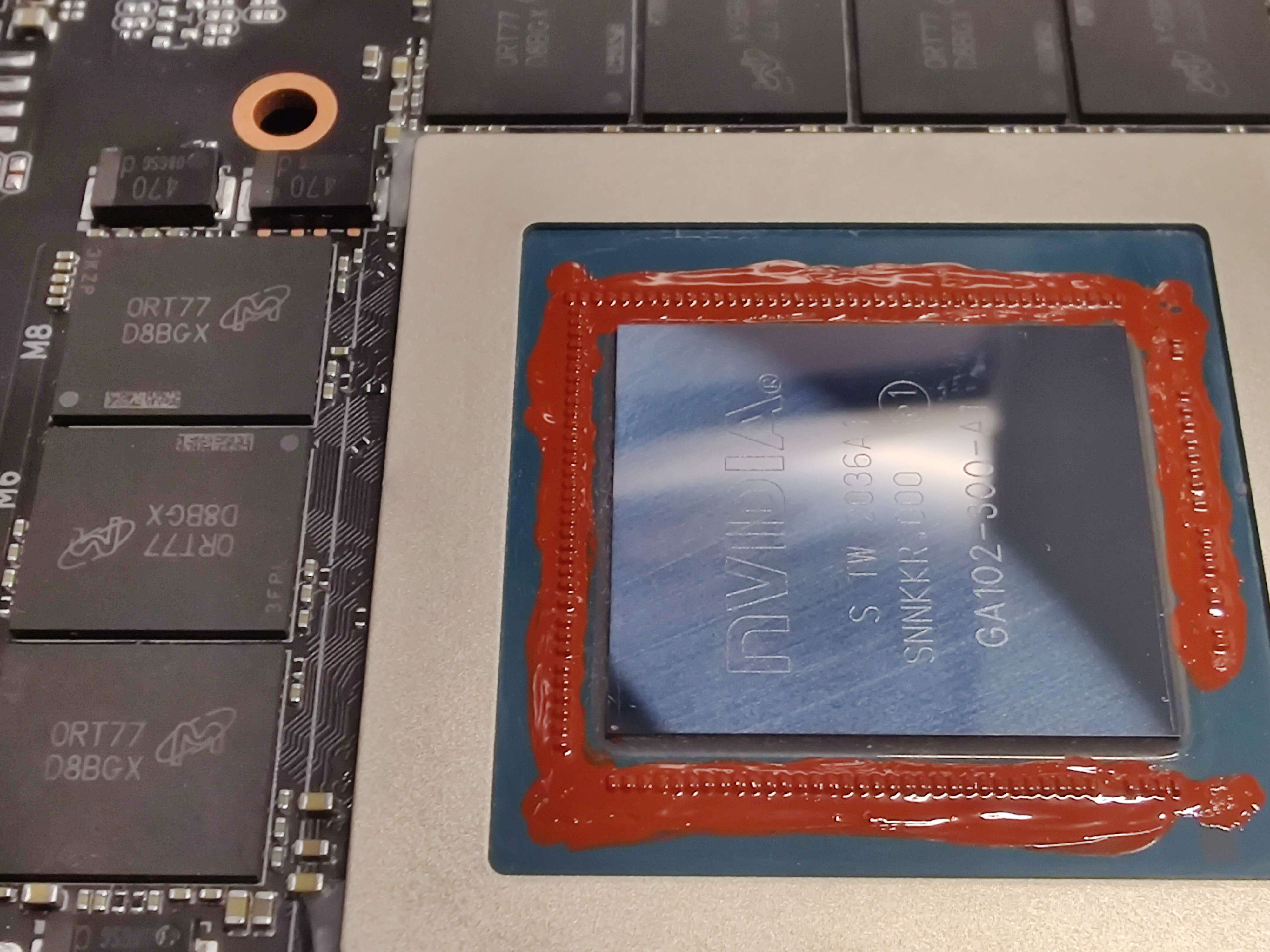

У моей жены не оказалось бесцветного лака, пришло залить какой-то бежевый. Он еще и жидкий такой оказался, не намажешь тонким слоем. Ну и уродство получилось, я даже потом с рамки чипа не стал стирать лишний лак. Фиг с ним )
А на фотке чел с ЖМ перестарался явно.
ALSTER писал(а):
он у нас тщательный такой
:D я сегодня тоже женскими делами занимался, лак жены не рискнул юзать правда, надо ее было и попросить было бы ровно хотя бы
IMG_20210107_012708.jpg [ 2.39 МБ | Просмотров: 296 ]
Я думаю, она тебя по тихому хочет придушить) :D
Регистрация: 20.02.2008
nag77 после того как я заявил что хочу вторую мору -определенно :D
Добавлено спустя 7 минут 21 секунду:
nag77 писал(а):
Увлекся человек)
они же потом на форуме пишут что дельта большая и трубки текут, и вообще плату коротнуло где то на памяти, я ж говорю они оборзели от сытой жизни - лак выше всяких похвал стоило ли так заморачиваться, прям с бутылька бы бахнул, ну он видимо и бахнул цвет идеальный подобран был)
