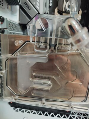

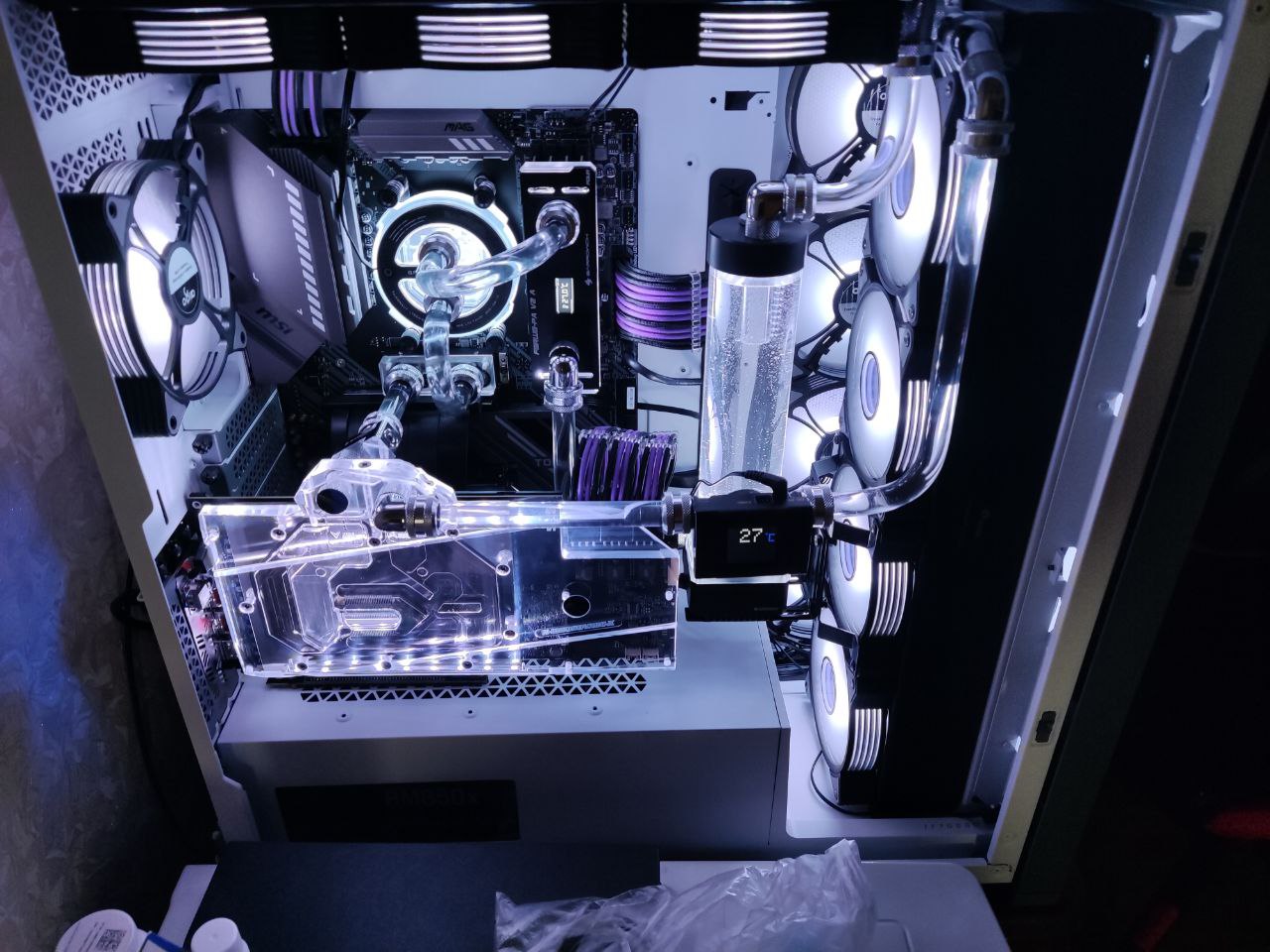

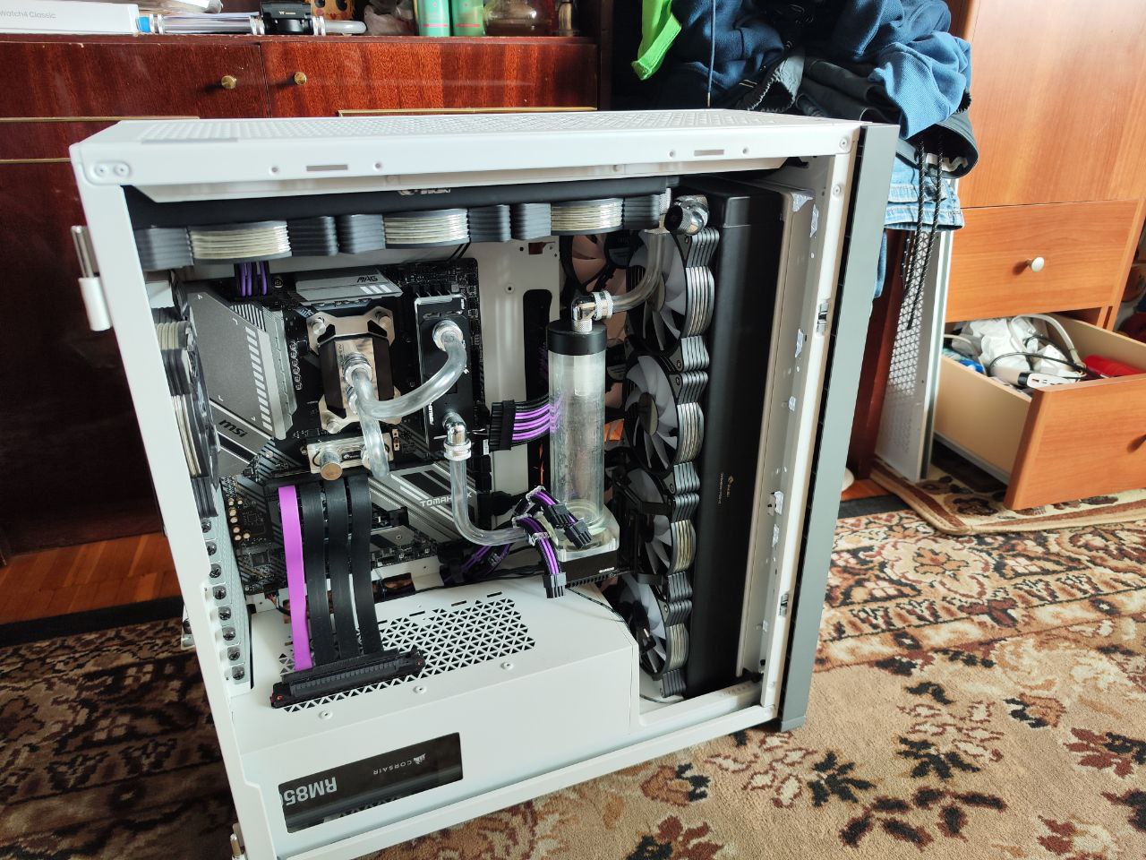

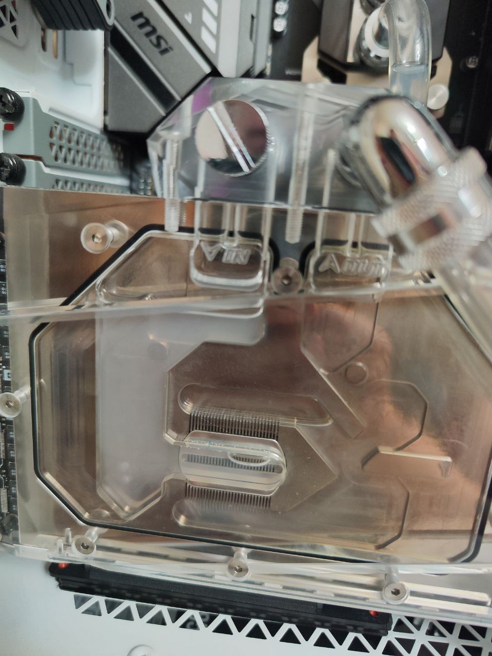

Регистрация: 04.03.2020
Господа, всех приветствую! Не был на форуме уже с годик) Собственно годик и не трогал свою СЖО. Сдохла видюха , в связи с нужно было контур сливать. Слил и увидел вот это. Пока комп работал и его не трогали , казалось , что жидкость чуть ли не прозрачная. Повторюсь, ей примерно год. Заливал 30% пг / 70% деионизированной воды. Думал, что менять раз в мес. буду...
Не вижу на том же ВБ видюхи хлопьев и тд ,
Комментарий к файлу: видюха
фото фкусняшки.jpg [ 164.67 КБ | Просмотров: 577 ]
Вот общее фото системы
общее фото корпуса.jpg [ 199.76 КБ | Просмотров: 577 ]
Комментарий к файлу: снял видеокарту и трубки с датчиком потока
в целом корпус без вк и трубки.jpg [ 275.21 КБ | Просмотров: 577 ]
Собственно к бывалым вопрос. Если бы было ужасно лень разбирать всё это, как бы вы выходили из ситуации ?)))
Ну к примеру :1) прокачать в помпу 5-10л дионизир. воды. А из последнего узла просто выливать в тазик и выбрасывать? 2)Вкрутить в шланг душа штуцер 1/2 на 1/4 и прокачать 100л из-под крана водой , потом промыть уже дионизир. 5л ?
Ну и так далее.
Я не преследую идеально чистый контур. Более того, у меня и скорость потока то не снизилась , если верить показаниям датчика. (Как было 100-120л/ч при 50% скорости работы , так и осталось). А вот температуры я после чистки от пыли не успел проверить , может и вовсе те же , что при сборке. (просто карта после чистки от пыли то и сдохла , даже видос про неё у блоггера одного есть. благо починили и без трудностей)
UPD: а кто-нибудь , судя по видео и фото, может мне объяснить из своего опыта - чего с жидкостью стало ?)) Ну то есть это так называемый пластификат или окисел с чем-то... (трубки PG если что)
