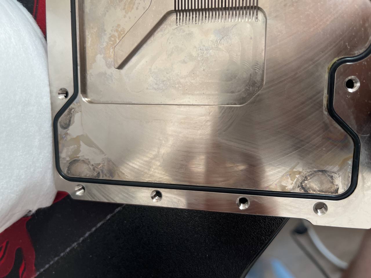

Регистрация: 08.03.2010
Откуда: Орел/нерезиновс
_AK_ воздух сам ушел ага. Особенно с углов, где жижки не было даже спустя 2 года.
Собирал первоначально не я, перебирал я.
Добавлено спустя 2 минуты 9 секунд:
CrownA писал(а):
У меня 36 кило комп. Даже в мыслях никогда не было даже шевелить его. Залил и забыл.
ок, не шевели, особенно когда радиатор заполнен воздухом, круто жи да. А потом говорят что надо 100500 радиаторов :facepalm:

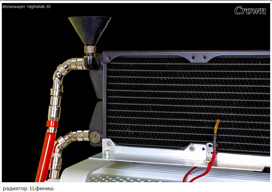

Регистрация: 07.08.2013
Откуда: Тула
Фото: 53
qefir писал(а):
При такой компоновке, у тебя половина радиатора с воздухом.
Ты точно смотрел? Ты точно не видел заправочную воронку на радиаторе? Ты точно считаешь, что при заполненном до самого верха радиатора водой, он наполовину пуст?
Если да по всем пунктам, то на прощание последний вопрос - у кого лечишься?
что мне смотреть, нет не вижу, покажешь где у тебя там воронка? Если заправлять через резервуар, то половина радиатора будет пустая.
Мне за твой стиль общения еще одно жк выписать?

Регистрация: 11.03.2008
Откуда: Норильск...
Ворнчатый радиатор -- существует
Снимок2.jpg [ 102.12 КБ | Просмотров: 303 ]
Теперь увидел? Сумел таки заставить атлона картинки из моего альбома постить. Значит и его ты хорошо так достал :D

CrownA писал(а):
Теперь увидел?
маладец.
