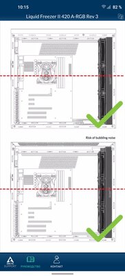

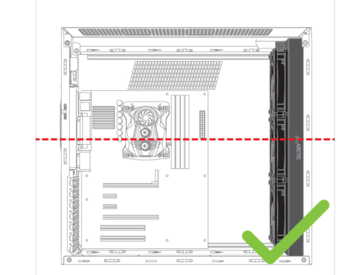

Alex_Str писал(а):
Я думаю производителям виднее как можно, если прямо пишут что нельзя, значит нельзя.
Не все производители одинаково полезны. AC, например, допускает установку радиатора шлангами вверх (https://support.arctic.de/lf2-360r4).

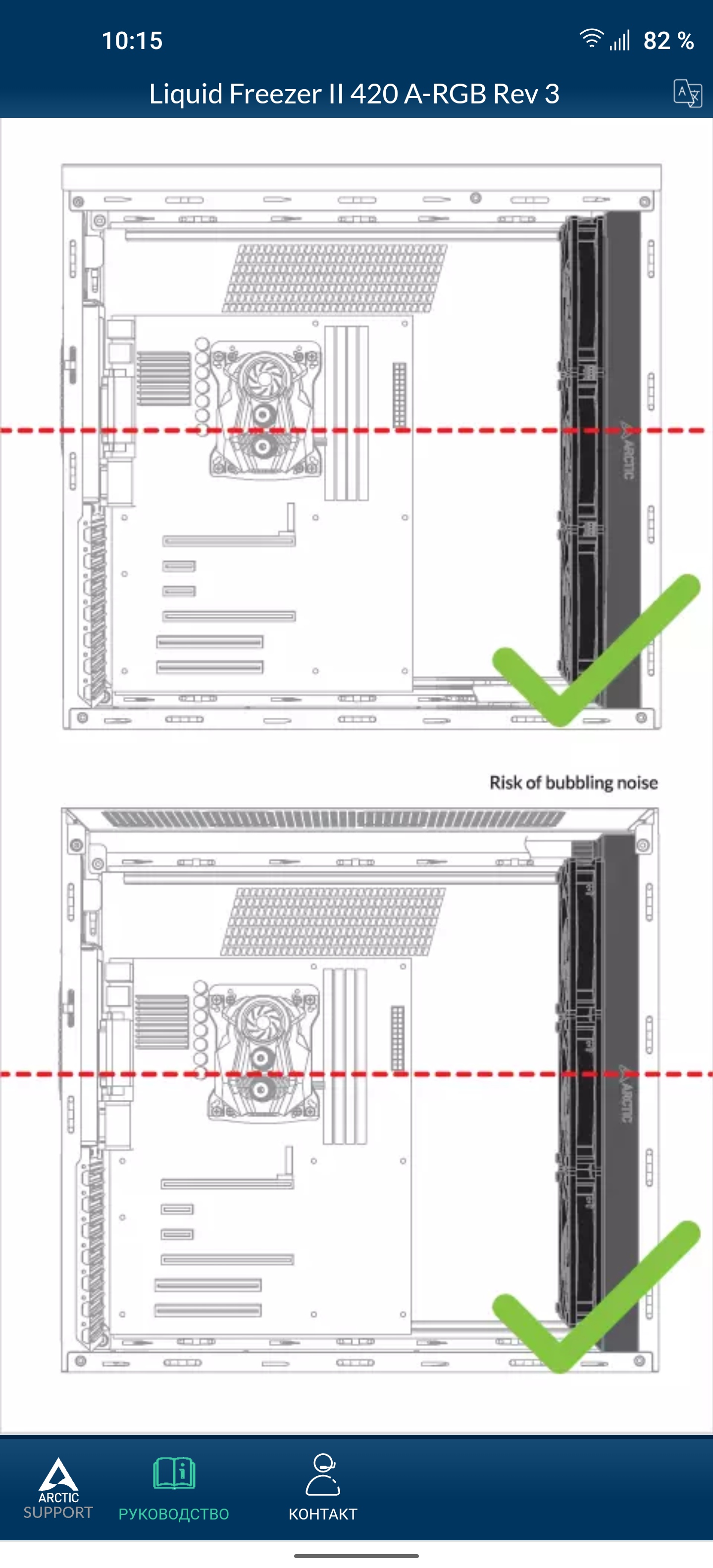

Регистрация: 07.09.2022
Откуда: Крым

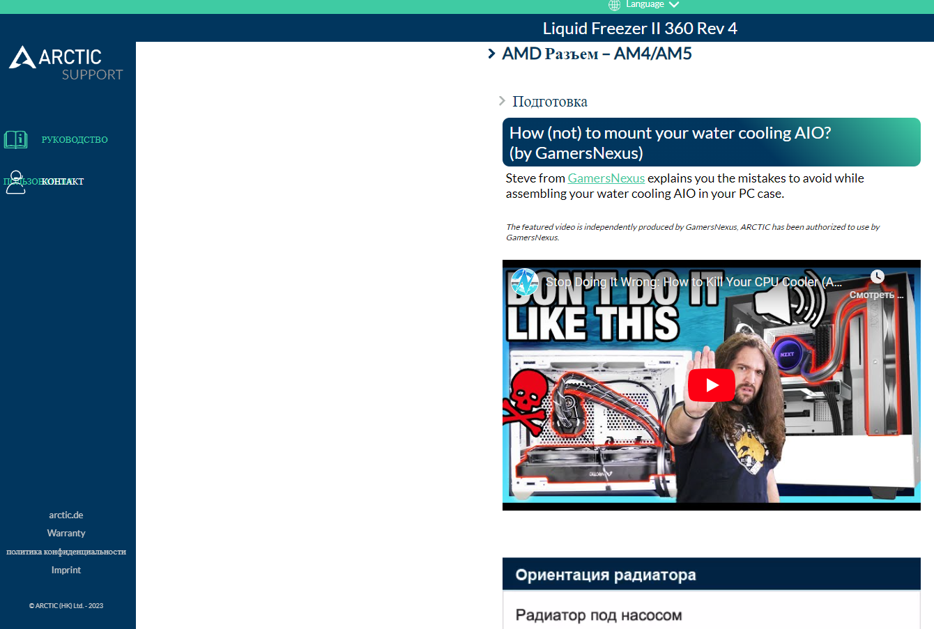

Только они предусмотрительно не нарисовали сами шланги :lol:
Хотя вот тут, если присмотреться, то действительно разрешают и так и сяк. Только шлангами вверх предупреждают, что будет булькать.
Screenshot_20231003-101602382.jpg [ 563.59 КБ | Просмотров: 939 ]
gnus g7/32'/240hz/qhd, 13900kf, alf2-420, 4090goc, msi edge z690, rm1000x, tt core v71tge

Регистрация: 02.09.2009
Откуда: Ростов-на-Дону
Не тот скрин прилепил.
Screenshot_20231003_100549.png [ 170.04 КБ | Просмотров: 949 ]

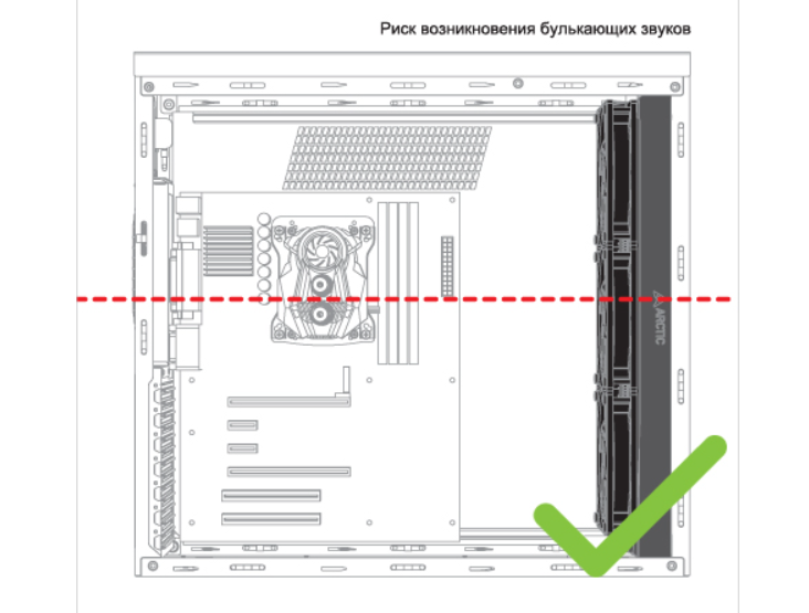

Регистрация: 15.03.2006
Откуда: STOP WAR
Именно
изображение_2023-10-03_123512477.png [ 409.46 КБ | Просмотров: 912 ]
За два года владения ARCTIC LIQUID FREEZER II 360, установленной вверх шлангами на морду DEEPCOOL MATREXX 55 MESH, бульканье слышал только при первом запуске СЖО и каждый после чистки радиатора, т.к. вертишь его во все стороны.

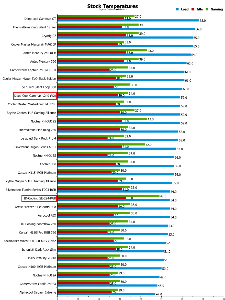

Demon_blg писал(а):
да точно такие же как и все остальные, плюс минус пара градусов
Да что вы говорите ))) Эту СЖО даже народная башня от ID Cooling обходит.
изображение_2023-10-03_155258628.png [ 116.06 КБ | Просмотров: 838 ]
