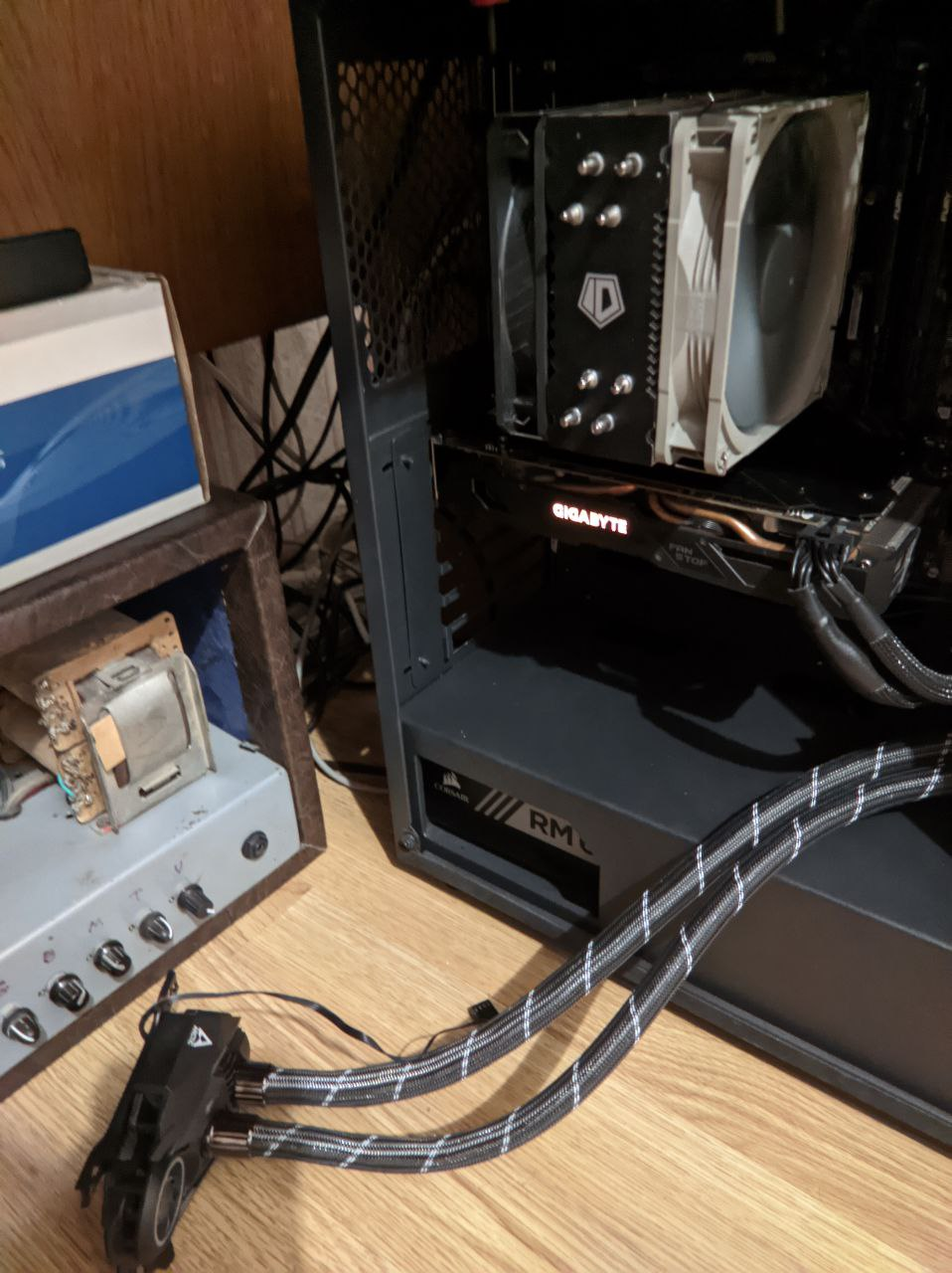

Вот даже фото осталось с того времени, а позже продал башню. Разница получилась около 5-6С в пользу СЖО.
изображение_2023-10-03_173516027.png [ 1.13 МБ | Просмотров: 685 ]
Во вторых тут опять же радиатор нестандартный и кстати ставить в крышу или в фронт, вот это вот холивар. Мне кажется или казалось, что в крышу это не то, так как туда идет теплый воздух и на выдув ставить радиатор...он будет через себя пропускать тепло от видеокарты и всего остального, но есть мнение другое, что как раз в крышку лучше и так ниже температура у ОЗУ получается. В общем у меня и не было особо желания ставить в крышу, но это хороший вариант, так как так значительно ближе к процессору.
