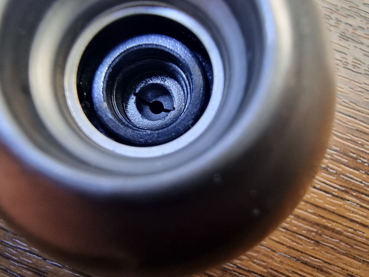

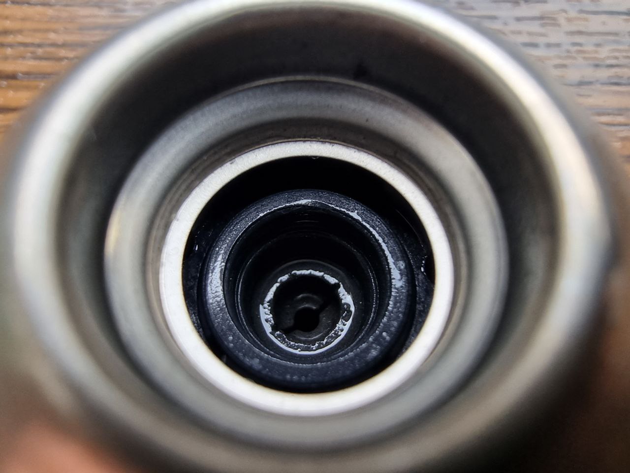

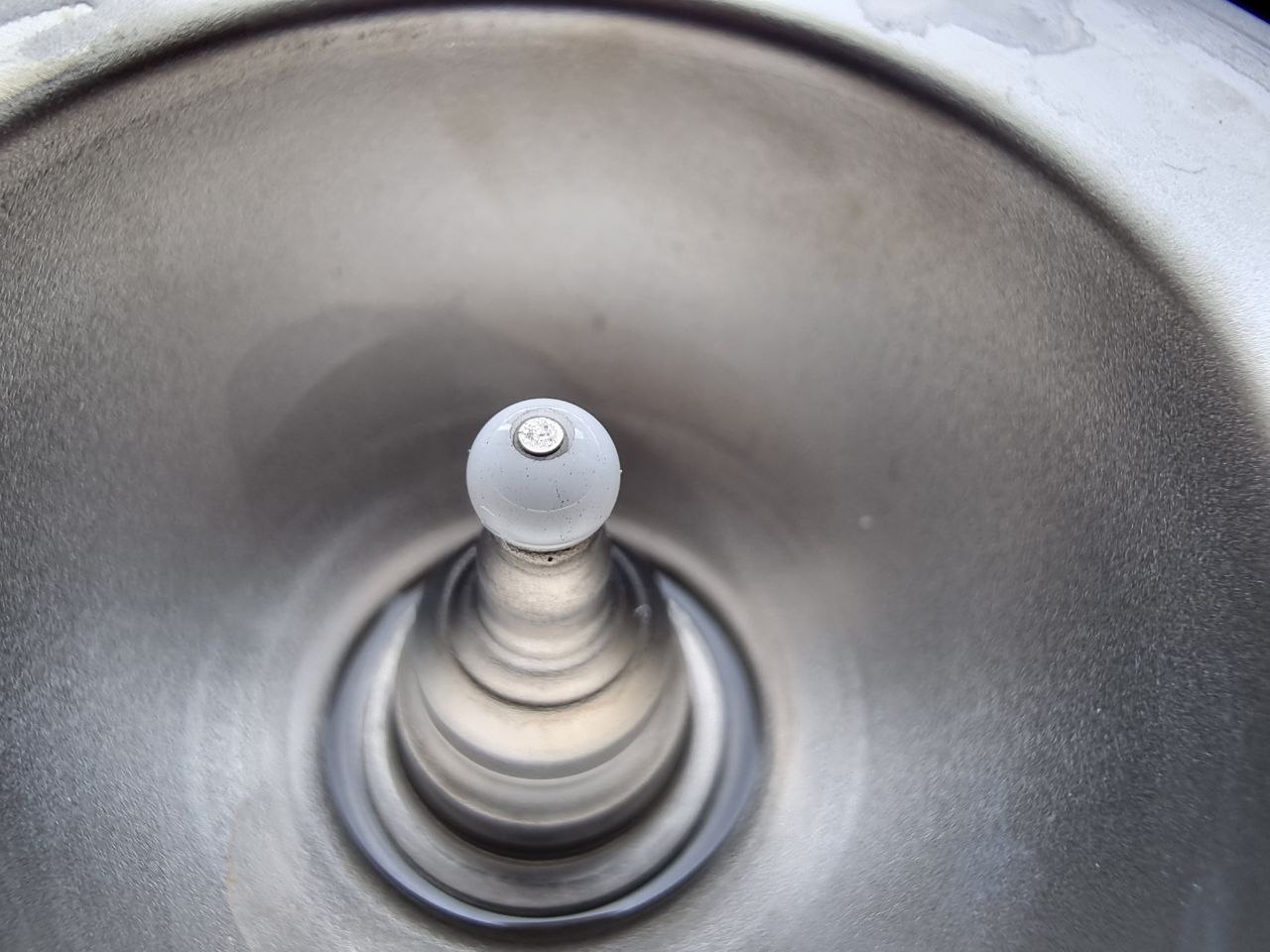

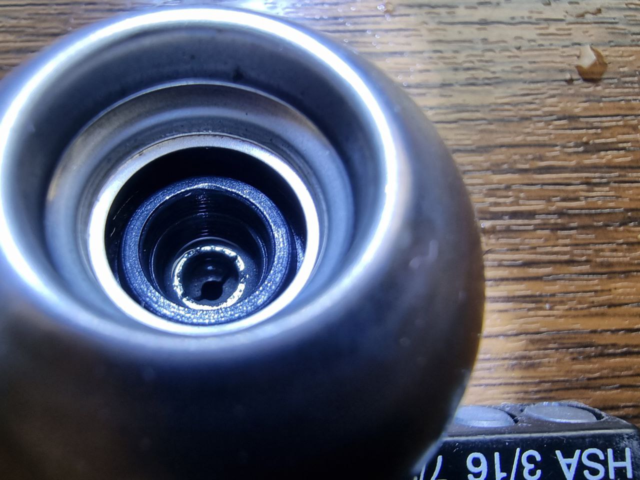

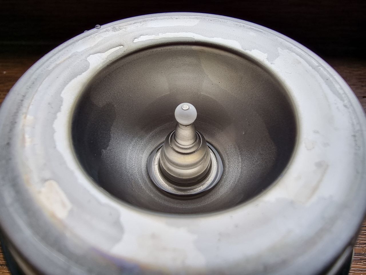

Разобрал
Добавлено спустя 14 минут 30 секунд:
Протёр место посадки ватной палочкой.

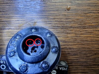

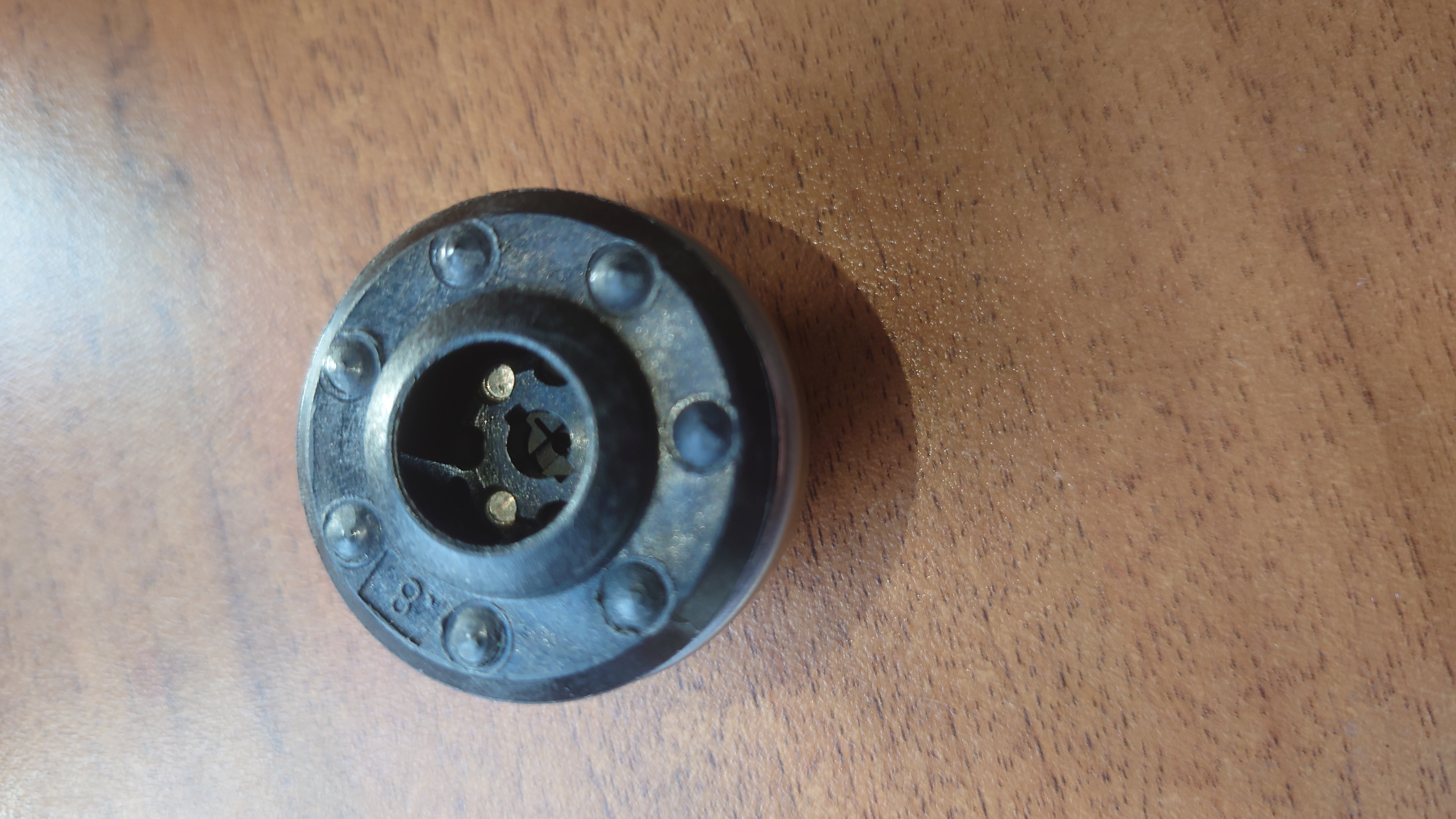

Марк77 писал(а):
Разобрал
Когда крыльчатка стоит на месте, если её отклоняешь с разных сторон - встаёт :) опять вертикально?
В этих дырках в крыльчатке должны быть металические цилиндры-балансиры, штуки три - есть они?
D5_крыльчатка1.jpg [ 61 КБ | Просмотров: 633 ]
Уменьшился ли поток с началом "гудения"?

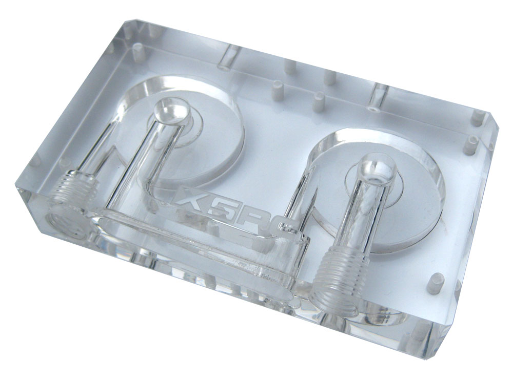

CrownA писал(а):
Был бы ты чуть умнее и знал матчасть, то тогда бы знал, что конструкция помпы позволяет сделать прямой выход сбоку в любом нужном месте, кратном не 90 градусов, а в диапазоне от 0 до 360.
да ладно, правда что ли? По этому в топах делают направление для выхода ага. Причем фрезой. Ну ведь совсем глупые.
CrownA писал(а):
Горишь то как раз ты, со своими дебильными высказываниями про конструктивную невозможность и про полупустые радиаторы. Радиатор - это труба. Как она может полупустой то быть? Только если в твоей голове.
побольше эмоций грубых(С).
Часть радиатора да, может быть не до конца заполнена, если ты не знал. Все зависит от внутренней разводки, я тебя еще больше удивлю, есть однонаправленные радиаторы. Которые работают только в одном направлении
За жк не переживай, будешь оффтопить и грубить людям выпишу повторно
По сути там такое же сделано, как и в топе xspc.
image-asset.jpeg [ 73.43 КБ | Просмотров: 615 ]

Регистрация: 09.04.2006
Откуда: Ташкент
Breslavets писал(а):
Когда крыльчатка стоит на месте, если её отклоняешь с разных сторон - встаёт опять вертикально?
Имеете ввиду в сборе отклонять крыльчатку? Да, возвращается за счёт магнитного поля.
Не уменьшился, хотя я точно не помню, какой был до, но если и уменьшился, то может со 115 до 110 например, хотя это не точно.
Насчёт металлических цилиндров-балансиров не знаю, но два отверстия заполнены каким то материалом, причём одно отверстие на большую высоту, чем второе.

Откуда: Беларусь
Марк77
Тяжело судить по фото.
Что мне не нравилось. След на импеллере, грязная ватная палочка - есть износ посадочного.
Балансирные грузики не обязательно должны быть в каждом отверстии импеллера и располагаться на одной высоте. Бывает, они двигаются. Можно проверить легким нажатием подходящего инструмента.
Помпа в топе была изначально смонтирована или сам? Уплотнительное кольцо на помпу установлено верного размера? Меня смущает большой зазор.

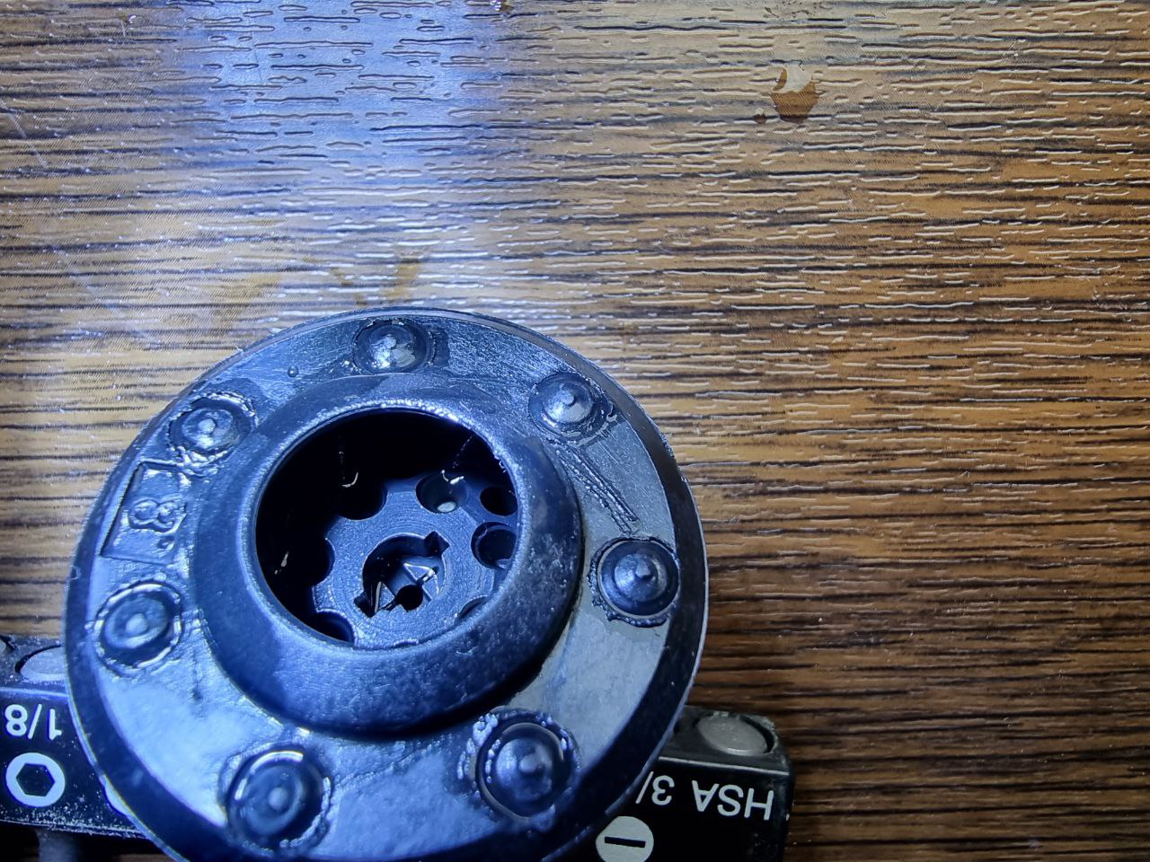

А они смежные?
Бывает вылетают.

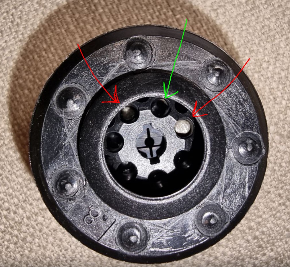

А они смежные?
Нет, через одно отверстие. Сейчас рассмотрел внимательно под лупой. Туда засунули нечто похожее на металлический шарик. Промерил штырьком глубину отверстий, только в двух отверстиях что то есть, причём в одном на дне, во втором ближе к верху. Попытался надавить на это нечто, что ближе к верху отверстия, вниз не проталкивается. В остальных отверстиях на стенках какой то коричневый налёт, как будто чем то мазали, возможно клей, но это только предположение.
Красными стрелками указал отверстие с заполнением, зелёной указал на место, где виден налёт на стенке отверстия. Такой налёт есть во всех пустых ячейках.
Сдается мне что балансир один потерялся, вот она и гудит-дрожит.
У кого опыта больше - подскажите, обычно балансиры ставят в смежные места или бывает, что и в разнобой?
Я видел не много импеллеров, там везде были смежные.
Пока профиль не заполнишь, отвечать не буду.
Последний раз редактировалось Breslavets 03.04.2023 18:32, всего редактировалось 1 раз.
Откуда: Ташкент
А они могут выпадать? Видимо надо было с новья помпу разбирать и фотку на память делать, чтобы теперь не гадать))
Балансиры всегда стоят смежно в направлении обратном вектору разбаланса, в ином случае просто будет неоправданный расход балансировочного материала.
Заскучал.
Регистрация: 08.07.2003
Откуда: Almaty
Фото: 13
Ну собственно я так и думал, поэтому задал вопрос про смежность грузиков(и угадал),
но хотел убедится.
В данном случае у товарища более простой случай.
Известно место, откуда вылетел грузик.
Интересно где он :).
Так что Марк77 лечи помпу, а то сдохнет.
