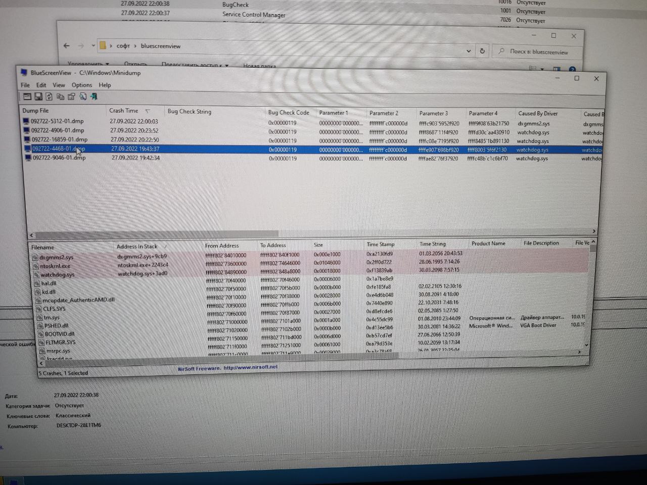

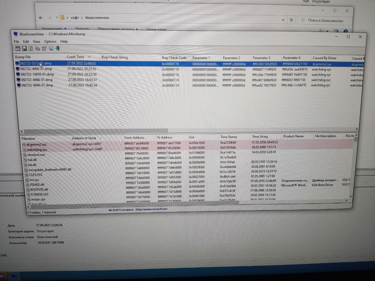

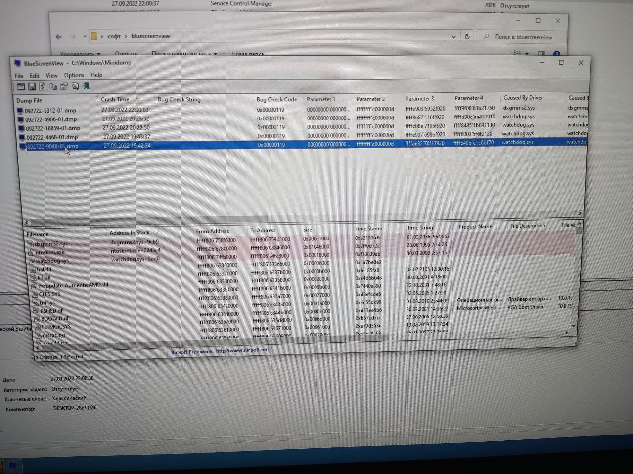

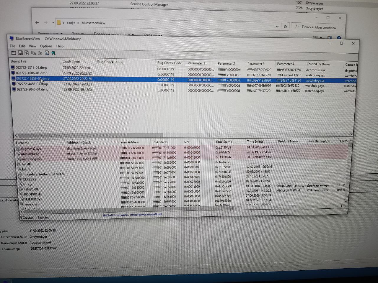

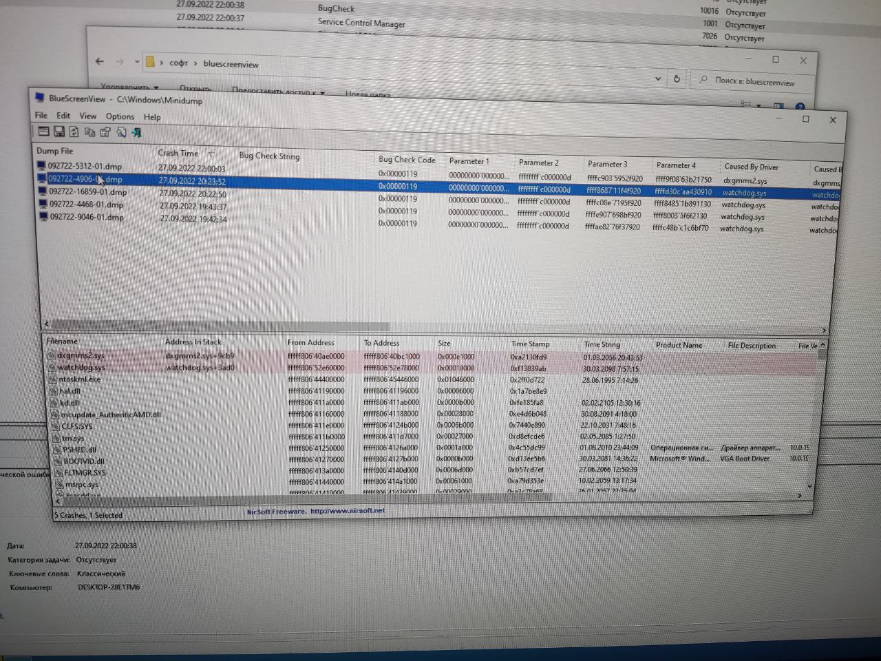

Господа , вынужден возвать о помощи. Дело в том , что после сборки нового контура, у меня начала моя 3080ti vulcan дропаться в отвал драйвера при нагрузке. Многие скажут "неси в сервис". Ну , во-первых , отнёс . Причём к VIK ON , прям Виктор и смотрел её. Снял мне видосы со словами " всё идеально работает" , даже при лютом разгоне. Ну , он её обратно под водоблок запихал и отправил мне. Дома её вставляю в контур , заливаю. Играю час , два , третий...и на третьем часу снова началось nvlddmkm.sys код ошибки 0/14. Делаю предположения. либо водобок как-то перегибает карточку и отходят BGA где-то при тепловой деформации. Либо термопрокладки проводят ток при его повышении (гавённые на заднем бекплейте стоят). Либо у меня дурацкая материнка. Либо дурацкий райзер.
Но при всём при этом смущает , что : когда карту ремонтнику отправил , я предварительно вставил заведомо новую рабочую 3060ti. И даже драйвер переустаналивать не пришлось , все идеально без вылетов работает. Поэтому и райзер и мать - вроде как отпадают.
А как это выглядит? У меня начал вылетать драйвер, плюс ошибки в dwm.exe. Выглядит, как бац - чёрный экран. Причём могло и без нагрузки. А вот эфир копался неделю без проблем, если игры не запускать. Причём при чёрном экране продолжало всё работать в фоне, скайп, дискорд - мог продолжать общаться.
Снял водоблок, поставил обратно воздух - работает без проблем. И мне тоже казалось, что водоблок отошёл, и мог перекосить карту.

tonygks писал(а):
а просто срезать частоты не пробовали? может она не держит тот разгон, который пытается под водой использовать. Ведь из-за более низких температур на воде она бустит выше.
к сожалению пробовал. и даже не на немного. а прям намного сбрасывал , а лимит энергопотребления не трогал. результат : чуть дольше держит , но все равно отвал. я просто не верю в саму деградацию чипа или пробитию по двум причинам: во-первых до этог о4 мес работала исправно при любых нагрузках ( да ей ваще отроду 4 мес). Во-вторых ремонтнику отсылал. там все дефолтные сопротивления были проверены , фазы также проверили. Какой-то кондёр на место вернули ( был оторван, в кз был или нет неясно). Тем не менее у него карта прям на видео работает не первые 10 минут и всё ок было. Да собственно как и у меня дома почти 3 часа игровых отработала и ВДРУГ начала прикалываться. причём даже в биосе висит на VGA при проходе посткода. через раз но висит.
нет, dwm.exe нету. либо просто в журнале событий предупреждение "display". ну мол TRD не успел отработать и просто перезапустился драйвер.
Либо ошибка всеми известная nvlddmkm.sys с морганием экрана уже с кодом ошибки 0 или 14 ( я бы скрины скинул , но я на работе).
Очень редко система вообще уходит в ребут, причем раньше , до ремонта ( а он там ничего не ремонтировал по сути) , система с bsod с разными ошибками уходила. Теперь просто хардребут , но в журнале событий есть ошибка BugCheck ( то есть дамп таки сохранён и bluecreenviewerОМ читается )
ну ниже вот фотки делал с bluecreewviewer. по сути одно и то же. watchdog наскок я понял, отвечает за мониторинг сигнала видеоадаптера. но эт неточно.
также вчера видос записал для ремонтника, но не скидывал , ибо он в отпуск ушёл. а я его и так задолбал сообщениями. вот тут
Также уже купил пару часов назад новый райзер взамен китайского. Если поможет, то слава богу. Если нет, придётся возвращать. я уже что только не пытаюсь сделать, но всё тщетно...
UPD: насчёт блока питания - не знаю , что сказать. так-то новый. может и брак. corsair RM850X 2021. не греется ничего такого. 4 мес спокойно держал нагрузку и тут хрюкнул...ну возможно. Вот я и хотел бы у кого-нибудь другого проверить. карта то ничего с вашей платформой не сделает , а мне вы ну очень поможете!
1.jpg [ 295.65 КБ | Просмотров: 466 ]
2.jpg [ 290.76 КБ | Просмотров: 466 ]
3.jpg [ 301.21 КБ | Просмотров: 466 ]
4.jpg [ 304.46 КБ | Просмотров: 466 ]
5.jpg [ 293.1 КБ | Просмотров: 466 ]
5800X/msi x570s tomahawk/Asgard Bragi 3600Mhz CL14 4x8gb/3080ti Vulcan/NVME 2TB 4.0+512GB 3.0 pci-e/Corsair 7000d/СЖО(gpu,cpu,ram,ssd)
