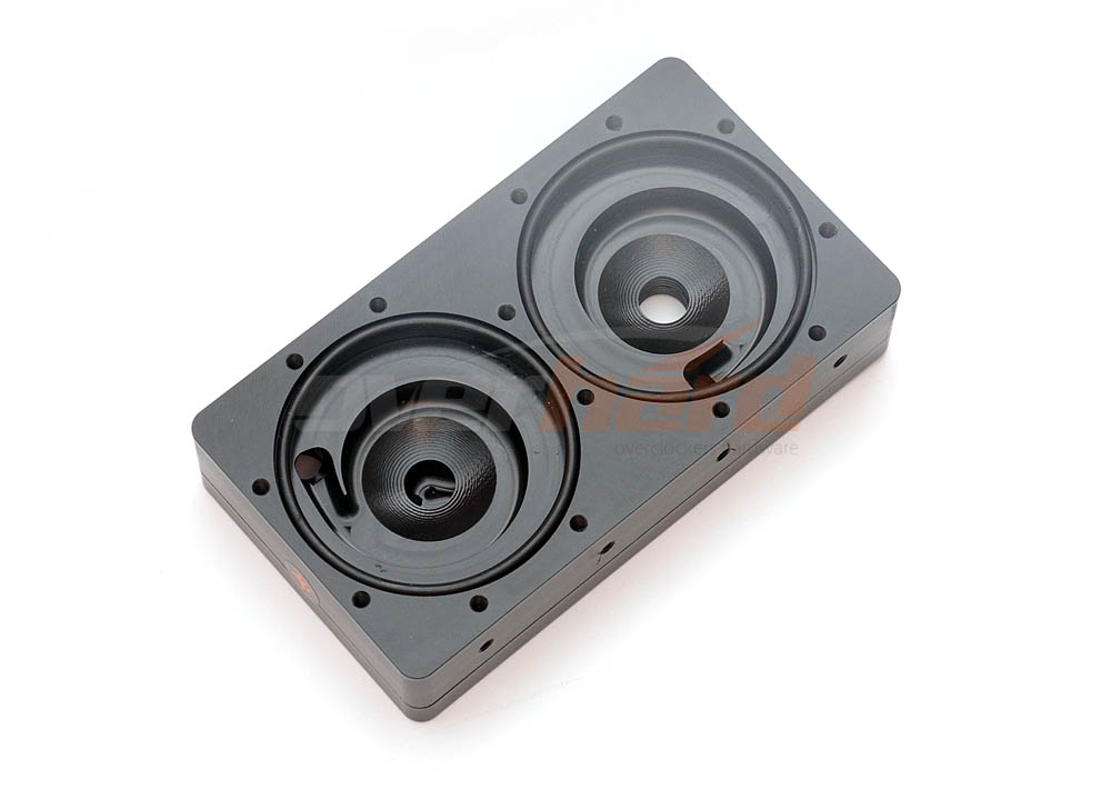

Объясните же кто нибудь ему, что у кольца нет начала и нет конца... и поэтому направлений, куда можно пустить поток - бесконечность.
"Бесконечность - не предел"!
Одно забыли - у параллелепипеда всего ШЕСТЬ сторон ;) Причём одна из них используется для привинчивания помпы. Итого - пять направлений. Добавим в минусы "технологические ограничения"(потоковое производство это вам не хендмейд) и вот уже от силы две-три стороны. Это если "На заводе" и "массово". НО - вам никто не мешает купить себе ЧПУ обрабатывающий центр отчуиться на "Оператора ЧПУ", заодно 3Д моделирование подучить и сваять свой идеальный "топ" с выводами "во все стороны круга" :D
И да - вам писали про "направление"(вращения и отбрасывани я воды), а не про именно сторону вывода потока.
То есть ты так же не способен понять, что выход помпы не обязательно делать перпендикулярно стороне прямоугольника?
Хорошо, тогда возьмём круглый топ. Плоскости входа воды и помпы отбрасываем. Так можешь сказать, сколько у круга сторон, ась?
Теперь то ты понял узость и зашоренность своего мышления?
Ну а хоть можешь понять, что в обсуждаемом в прежних сообщениях топе, выход можно было сделать сверху и не городить три колена по 90 градусов?
Или ты на такое тоже не способен?
Покажешь на 3д модели? Не говоря уже о том, что как минимум надо делать топ больше по размерам. А это уже несет бОльшие затраты для фирмы на круг. И для красоты обычно там просто трубку прокидывают, да и все. Не так сложно.
С таким же успехом ты мог бы сейчас ножками топать, из серии,"а почему не сделали комбинированный топ сразу с резом, этажи убирает вообще все соединения"
Хм. А вы способны понять, что для ЧПУ станка разница цены между "3-осевой" и "4-5 осевой" иногда составляет два-три раза минимум! "ТОП"-ы делают на станках. И они(внезапно) ещё и приыбль должны поиметь после изготовления! Для вывода "в любую сторону" нужно: 1) 4-5 осевой станок; 2) оснастка для крепления(а она не берётся из воздуха); 3) проект для осей - отдельная песня!; 4) ВРЕМЯ! Время для "обработки" куска акрила/ПОМ/Ацетяля/меди растёт в геометрической прогрессии. Это в видосиках всё красиво и быстро ;)
Кто мешает? Берите! Только учитывайте всю специфику изготовления таких "ТОП"-ов ;)
Вы смотрите на "проблему" со стороны потребителя, я - со стороны производителя.
CrownA писал(а):
речь была именно про выход воды и именно в конкретное направление, прямо в резервуар.
зачем? Резервуар ОБЫЧНО - это "слив", откуда помпа(ы) тянут воду и далее уже на водоблок/радиатор. Качать В резервуар немного глупо - там воздушный мешок "погасит" часть давления, и на патрубках выхода уже будет "не то". Плюс - про "вкачивании" в резервуар может получится так, что воздух полезет из тех-же "клапанов", так любимых "водяными" и в итоге получим "осушение системы".
