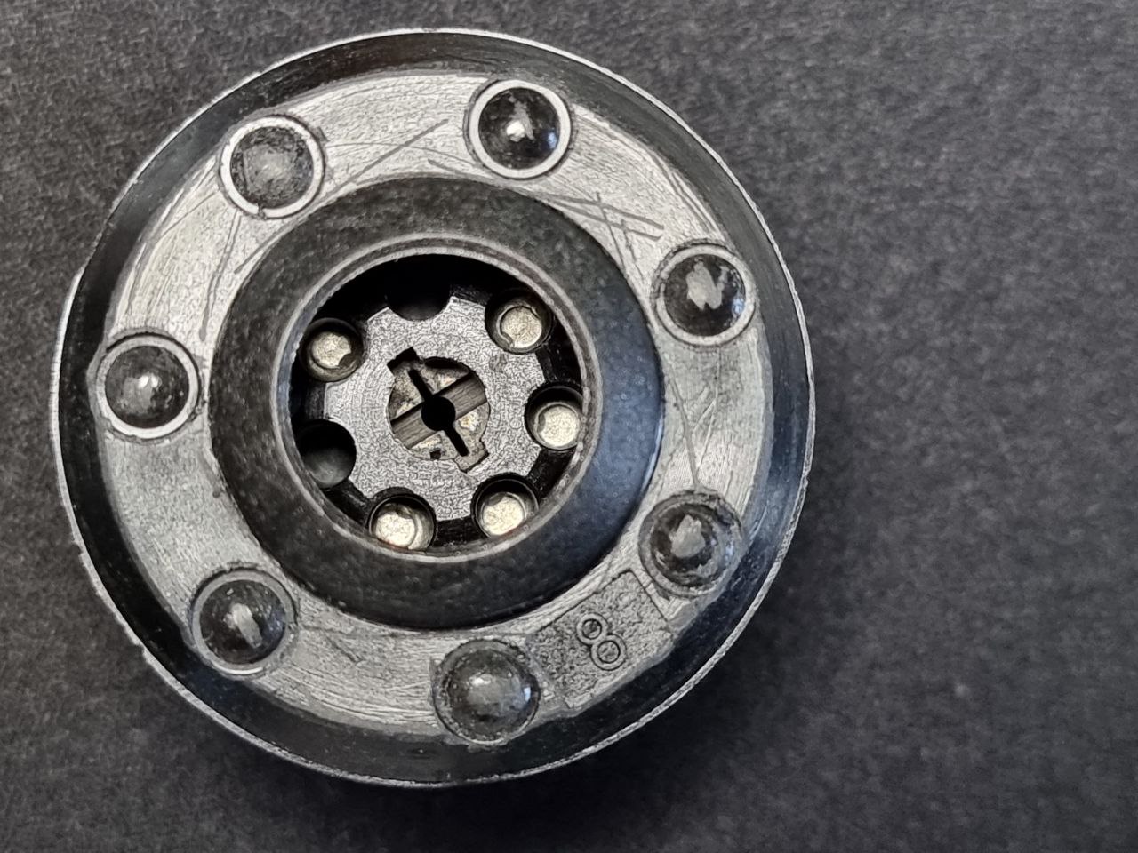

Марк77 писал(а):
Осенью покупал Aquacomputer ULTITUBE D5 NEXT 200 PRO Pump, немного погонял в тестовом компе, а перед новым годом уже поставил на свежесобранный комп. Так вот, сегодня услышал какой то гул, сначала не понял, что гудит, думал кулера что ли. Потом выяснил, что скорее всего гудит именно помпа. Только четвёртый месяц работает, а тут пишут, что помпы годами без проблем трудятся. Работала всё это время на 25% скорости.
Из-за чего это может быть?
В продолжении моего приключения с кастомной водой))
В общем пришла мне новая помпа и естественно провалялась дома месяц, всё никак руки не доходили заняться водой, комп временно на воздухе работал. Ну вот наконец поставил и новую помпу и водоблок на видяху, пока временно на шлангах, потом на постоянку уже трубки поставлю, которые с осени в подвале пылятся))
Прогнал 1,5 часовой тест, видяху бубликом волосатым, проц стресс тестом Аиды. Температура в комнате около +28, температура воды в рабочем столе около +30, поток около 90 литров в час и около 2600 оборотов помпы.
За время теста жижа в системе прогрелась почти до +37 градусов.
Максимальная температура чипа видеокарты MSI RTX 4090 Suprim X была 49,6 градусов, хот спот 56,6 градусов, непонятно, что сейчас считать за истинную температуру, раньше было проще, не было никакого хот спота, была только температура ГПУ и всё))
Память видяхи прогревалась максимум до +46.
С процом 13900K всё намного хуже. Температура держалась в районе +85 и доходила до +86 с максимальным пиком одного ядра +91 градус. Термопасту на проц и на ГПУ намазал впервые в своей практике Iceberg Thermal FUZEIce Plus. Если по видяхе температура вполне устраивает, то по процу считаю высоковатой, попробую заменить на проце термопасту на ARCTIC MX-6 и снова прогнать тест.
Ради эксперимента поднял скорость помпы на 100%, поток стал 182 литра в час и 4800 оборотов в минуту. В результате температура проца упала на 3 градуса до +83, а температура ГПУ упала на пару градусов до +47
Кто что может сказать по текущим результатам?
Из того, что не нравится. Не нравится, что новая помпа от Aquacomputer воет на 2600 оборотах. Первая, которая начала вибрировать так не завывала вроде. Слышу в тишине на рабочем месте. Ниже уже спускать обороты не вижу смысла. Наверное буду осуществлять план Б. Планирую всё же купить приблуду https://shop.watercool.de/MO-RA3-420-D5-DUALTOP-Module-Black для Моры под две помпы. У меня Мора внутри тумбочки за рабочим столом. Если помпы будет слышно, то смастерю звукоизоляционный короб на них. Надеюсь внутри короба две помпы не перегреются и вода будет отводить тепло от них. Колба останется внутри корпуса. Если не смогу как то отключить родную помпу Aquacomputer ULTITUBE D5 200 PRO, то просто вытащу импеллер и пусть вода там просто проходит. Отключать полностью не хочу из-за подсветки колбы. Надеюсь мотор помпы не перегреется во включённом состоянии без импеллера. По этому поводу чуть позже сформулирую ещё несколько техничесиких вопросов))
Сфоткал имеллер новой помпы, чтобы потом не гадать, выпал грузик или нет, как было с первой помпой))

Марк77 ты в прошлом! запусти тест "питания" в OCCT.
все они воют на 2-3к

Allurd если возможно не регулировать, то лучше не регулировать. Зафиксировать на подходящих оборотах хорошая идея(если это не сверхнизкие обороты). Разница в температурах при 2800 и 3200 оборотах будет небольшая(возможно 1-2 градуса в максимальной нагрузке, в остальных случаях 0-1 градуса).
Рулеткас сэр. Возможно надо медленно прощупать обороты выше. Есть вероятность что где-нибудь на 3150 вой пропадет. Хотя контур у вас конечно довольно резистивный - так что помпе довольно "сложно". 2 высоко резистивных водоблока и мора. Быстросцепов нет?
