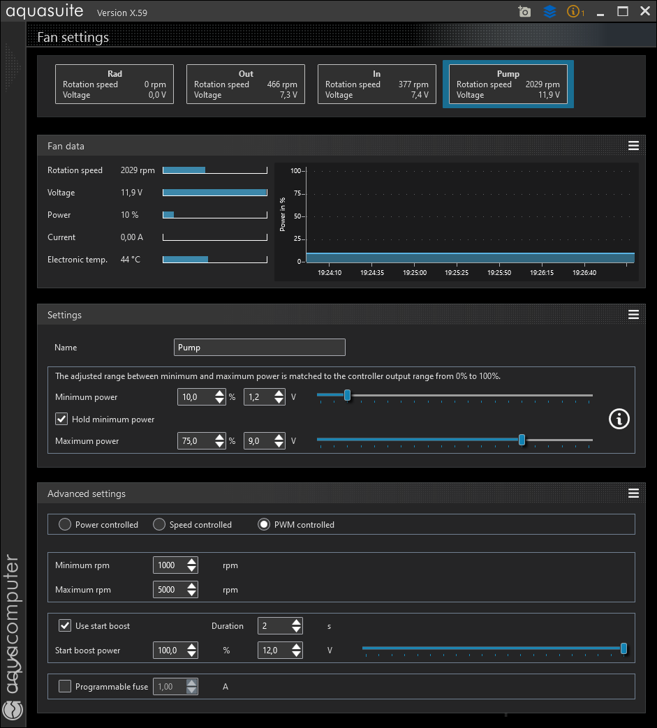

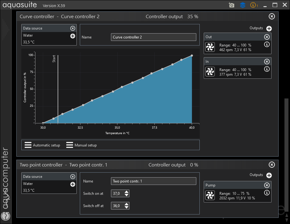

NONsens писал(а):
Я её настроил так, чтобы помпы переключались на ~4200 об при игре, а вне игры работали на ~2000
Как вы это сделали?

Регистрация: 27.04.2003
Фото: 6
Марк77 писал(а):
Как вы это сделали?
Вертушки регулируются от 35С до 40С, помпы переключаются на 75% при 37С и на 10% при 36С.
Без большой нагрузки на видяху вода не доходит до 36С, и помпы работают на минимуме.
В игре вода быстро нагревается выше 37С, и помпы переключаются на высокие обороты.
aqua2.png [ 57.58 КБ | Просмотров: 614 ]
aqua.png [ 58.65 КБ | Просмотров: 614 ]
