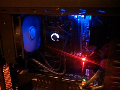

Corsair h80 можно досталось так с процем 3770k без разгона в linx температура до 70 градусов на ядре, а с разгоном 4.5 1.3 напряжение 98+ (с учетом что проц скальпирован на перформе было 80 градусов )2 кулера Gelid silent 12, как понимаю это не нормально? Сколько лет сво хз, нужно замена жидкости?

Se1ect H80 сама по себе слабая. Возможно она просто не тянет или прижим плохой. Она установлена правильно ?

Прижим хороший, паста mx-4, фото как установлена, если попробовать по другому проц без нагрузки доходит до 60-70 градусов.

IMG_20160303_214556.jpg [ 1 МБ | Просмотров: 2182 ]

Se1ect Если без нагрузки доходит до 70 градусов , то это ситуация скорее всего как у меня. На Thermaltake Water 2.0 Extreme выпали присадки в осадок и забили весь водоблок , тоже было до 70С в простое. Разбирал и перезаправлял http://people.overclockers.ru/OnGmail/1 ... aemoj-svo/ , в той статье я залил старую отфильтрованную жижу , в итоге я разобрал снова систему через 2 недели и обнаружил практически теже самые отложения , по этому систему лучше промыть дистилятом и заправить чем нибудь по лучше - старую не стоит использовать.
Разбирается Н80 думаю не сложнее чем моя , начни с самого водоблока. Если решишь срезать шланги , то точно такие же есть в автомагазинах , то что применяет Corsair это шланг бензонасоса , бывают разных цветов (чаще белые) , длиной 15/30/45см

70 градусов в простое только если установлен не как на фото, если так в простое норм температура, в нагрузке до 70 без разгона
