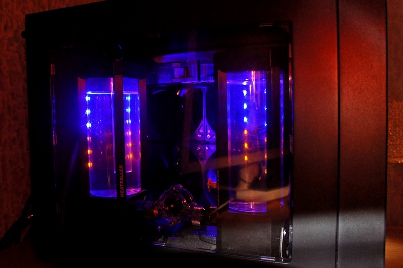

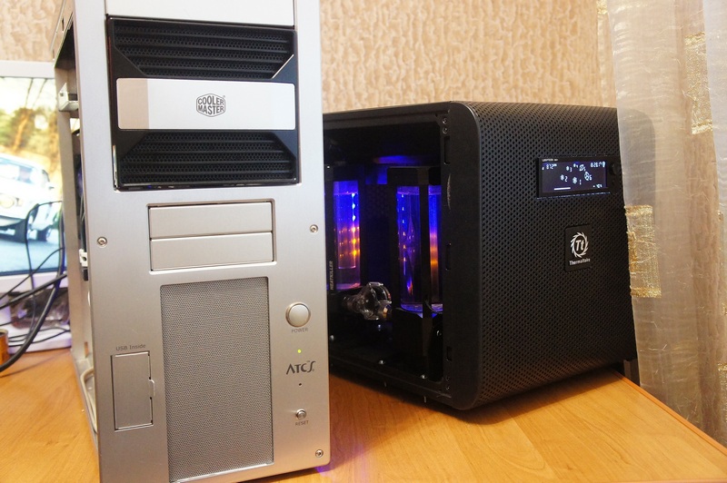

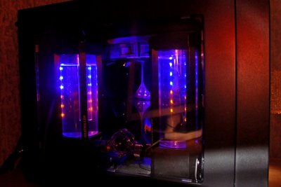

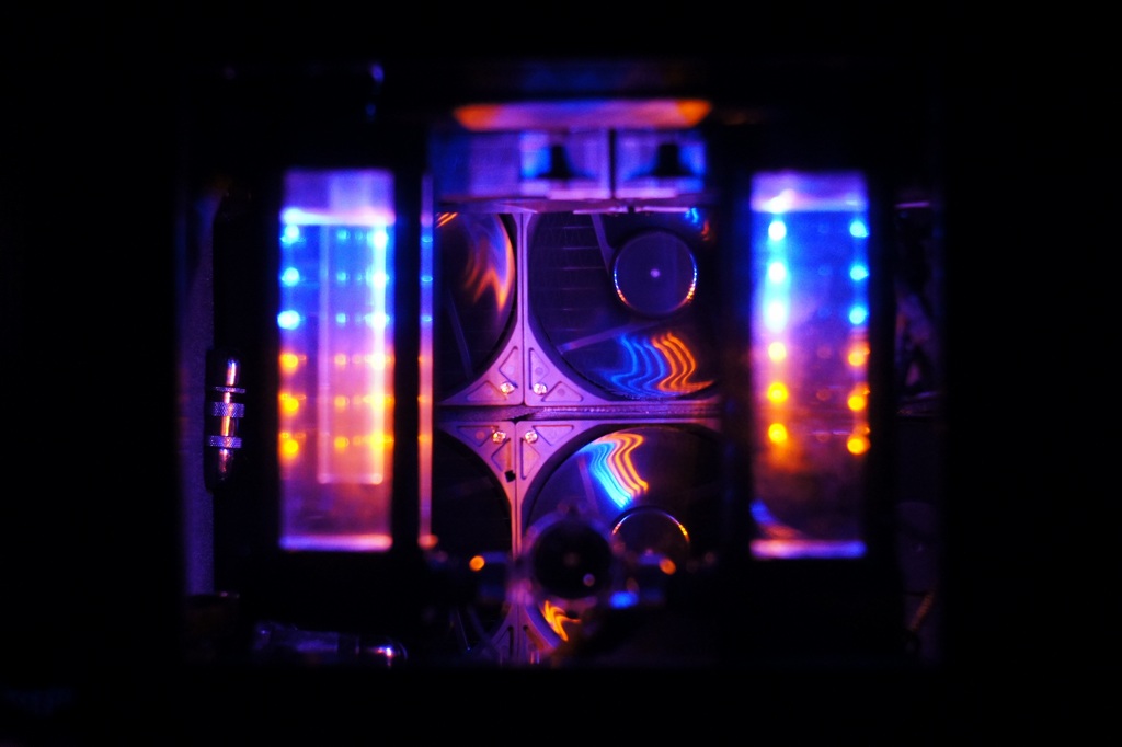

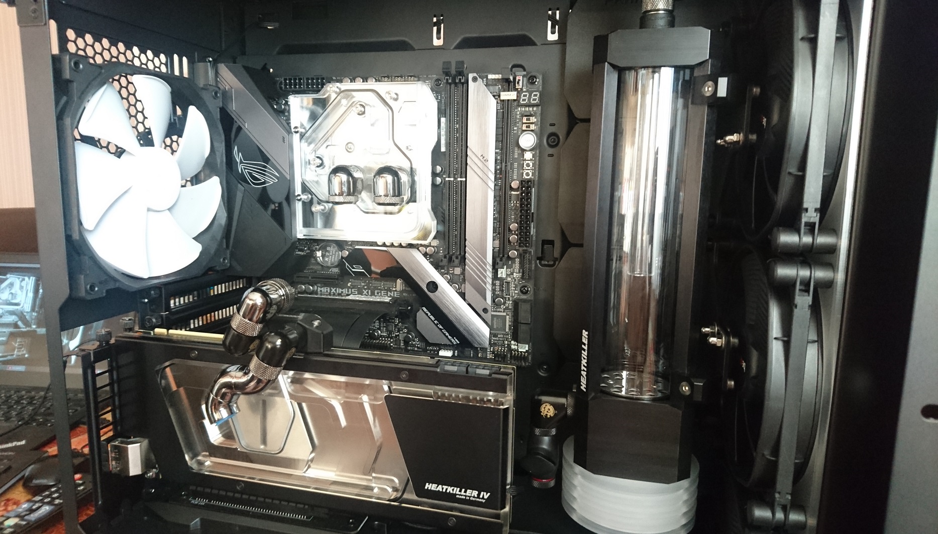

k2viper писал(а):
что выбрать корпус - задачка первой важности, а всё остальное уже потом )
Мое мнение обратное. Знаю, что хочу из железа, а потом думаю.
Шкафы не по мне. Пустое, не занятое место - зачем?
Мне пропорции по душе.
DSC47 — копия.JPG [ 609.37 КБ | Просмотров: 438 ]

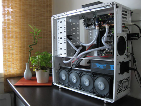

Bezerro писал(а):
И если уж ставить радиаторы в корпус, а не отдельно, то наилучшим вариантом я как раз и посчитал оба на вдув спереди и снизу... Есть корпус, в который поместится 280 на пол, и при этом есть вытаскивающийся фильтр на все дно?
Посмотрите корпус у меня в профиле, там другое решение, отдельный отсек для радиаторов и не только. Это ещё лучше.
И это далеко не единственный корпус с двухобъёмной компоновкой, такие есть ещё и не только у термалтейк. Есть и под две системы типа такого.
Но убеждать не буду, сам долго мучился и понимаю что выбор корпуса который и понравится и будет удовлетворять хотелку по билду - вопрос на грани религиозного :)
