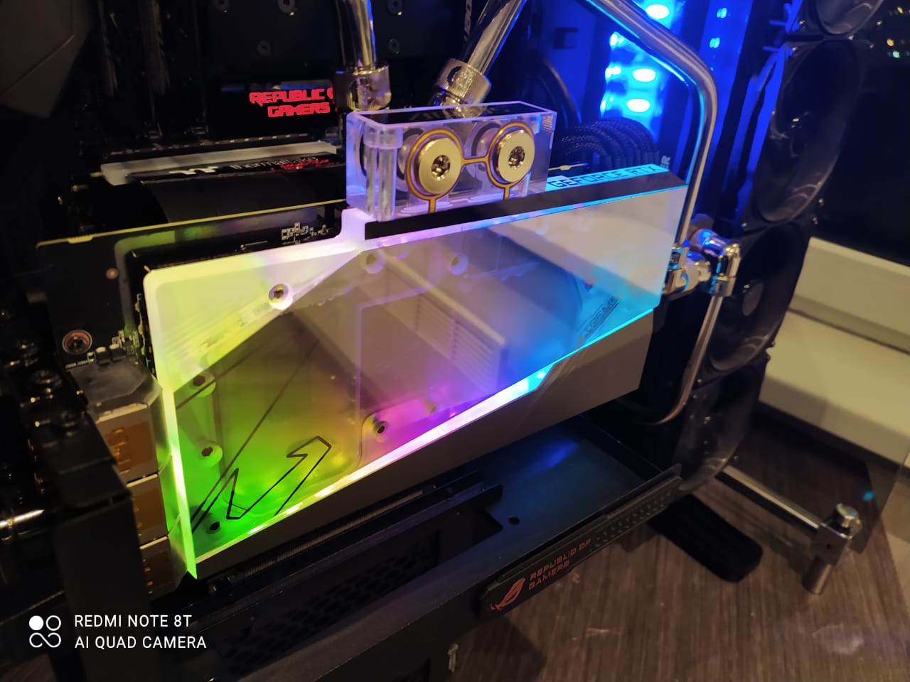

Вопрос такой, есть водоблок для аурос экстрим, кто делает? Завтра хочу её взять еще плюсом, так погонять. Гига WB зашла , чуток шуршит дросселями, но не критично, за стеклом не слышно вообще.

По разному в играх жрет, где-то упирается в 350w, по дельте хз, у меня на один радик XE зацеплено с процом, но раньше 2080 тишка стояла на киллере, эта карта похолоднее стало, градусов на 5-6. Бустит 2050 на напруге 1.06, даунвольт не делал ещё, дросселями звянькает чуток, но не особо слышно. Так как водянщик со стажем скажу одно, охлад не плохой стоит явно, гдс не высокое, картеха хорошая, рекомендую к покупке. Выжимать с 3080 я как понял смысла особо нет, по сравнению с 2080 ти особого эффекта вау не увидел, наоборот картинко показалось с мыльцой, везде в 2к просит ставить dsr, единственное что плюсом выйдет - это новые игры, киберпук после тишки заиграл новыми красками с ртх и dlls - еле тащит конечно, но картинко на порядок технологичнее с 3080, 2080 ти такого эффекта не давала и чувствуется, что слабее в новых технологиях. Эффект есть, прирост в среднем процентов 15-18%, но видимо архитектура её заточена уже под dlss и чистой картинки при максимальной нагрузке на 2k не даёт. Мне вообще показалось что предыдущее поколение, как "ламповое" - новое синтетика какая-то, мыло, недозагруз GPU, на 100% допустим в балте 1 только с dsr. В стоке мыло и 68% нагрузки. А с dsr в некоторые игры, я вот в f1 играю -управление меняется. Поэтому душой чуствую, что 2080 ти, как то правдивее в плане и нагрузки и ощущению мощи. 3080 как имплант в киберпанке. Поэтому пока поставил эфир пусть крутит, благо 20ка чистыми с неё летит. :beer:
d53c8268-4253-4937-b79a-131c11b10dbd.jpg [ 113.89 КБ | Просмотров: 248 ]
