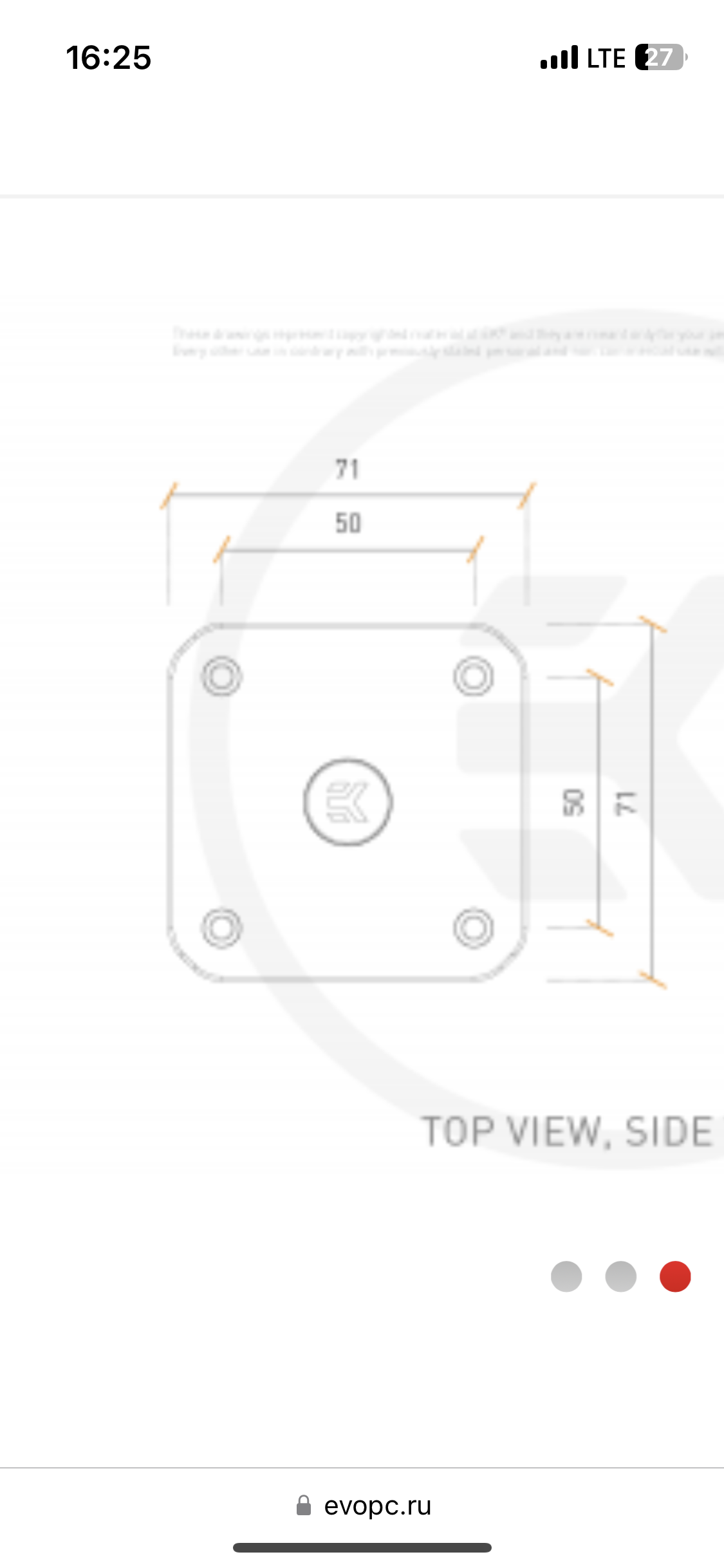

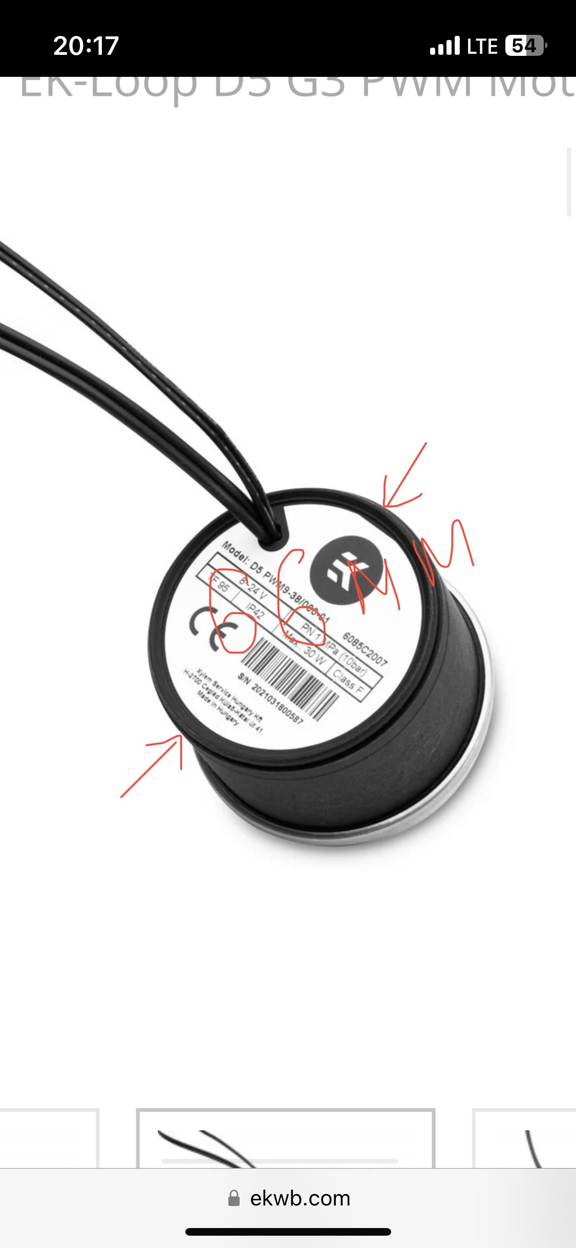

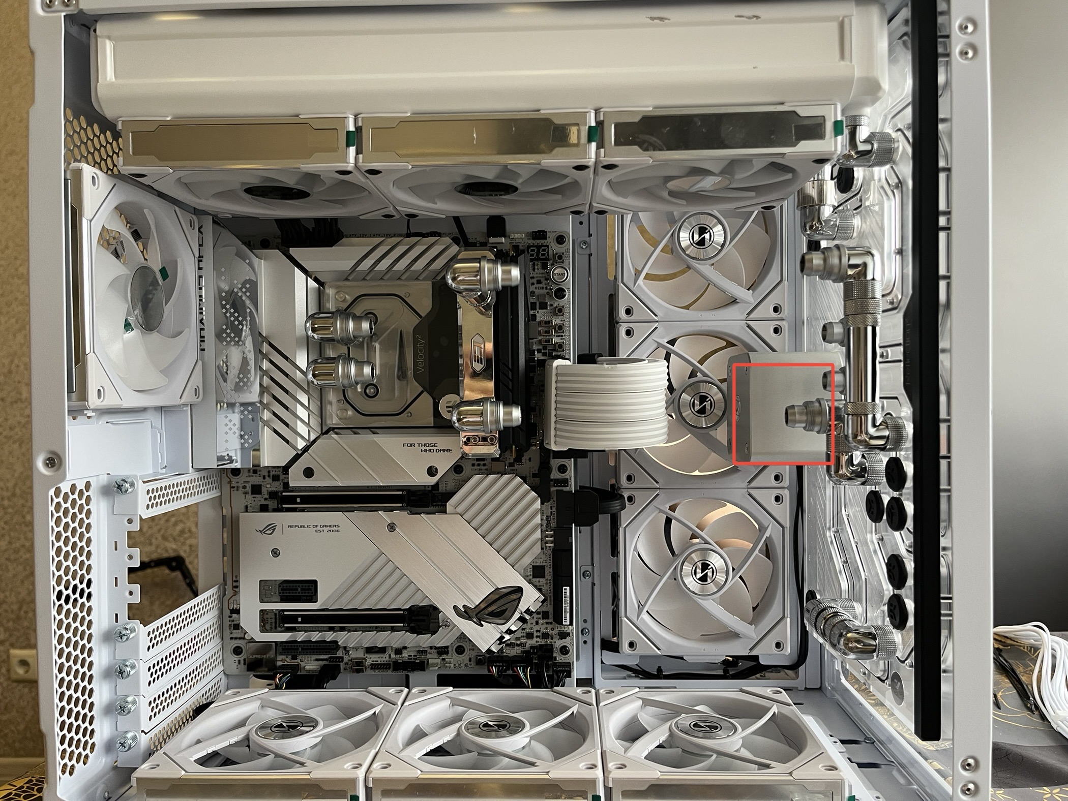

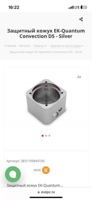

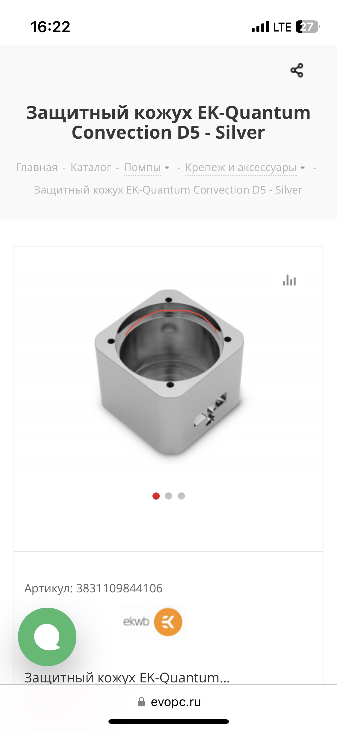

Помпа которая стоит в дистре, выше 40% оборотов не могу поставить, шумит громче чем вертушки на 1200 об/мин. Вот думаю если поставить уплотнительную резинку как на фото ниже, будет ли тише?

Марк77 писал(а):
А круглую прокладку резиновую тоже нужно отдельно покупать или у некоторых помп идёт в комплекте?
ни разу не встречал д5 помп без этого уплотнительного кольца.
GKVV тут скорее вопрос не вылезет ли помпа за пределы корпуса ("защитного кожуха") 1,5мм высоты добавит

Регистрация: 29.05.2023
SpaWn2004 писал(а):
Марк77 писал(а):
Что то только непонятно, будет ли нормально регулировать материнка помпу с двухконтактным PWM
у всех регулирует, почему у Вас не будет? :-)
Так на это и расчет, что вылезет, чтобы между помпой и кожухом и между кожухом и дистрой была резинка а не голый металл/акрил, которые друг другу вибрацию передают и помпа жужжит как рой шершней.
