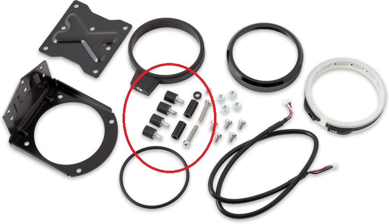

SpaWn2004 писал(а):
GKVV
только экспериментировать/проверять, может слишком большой зазор будет = течь.
Течи быть не может, там свое уплотнительное кольцо между помпой и дистрой, кожух просто притягивает помпу, и если он будет делать это через резинку))) то думаю хуже от этого не будет. Мб наоборот удастся снизить вибрации. А так получается что кожух полностью металический и касается металлической кромки помпы, порождая шумы.

GKVV писал(а):
Течи быть не может
если Вы уверены - то действуйте.
Уплотнительное кольцо конечно не уберет полностью вибрацию, но шум, тем более, лязг корпуса помпы об алюминиевый кожух должен уйти.

GKVV писал(а):
Вот думаю если поставить уплотнительную резинку как на фото ниже, будет ли тише?
Дистропанель развязывать от корпуса вибровтулками. А так же все жесткие подключения к ней заменить на мягкие. Вибрации станут меньше, резонанс от работы помпы не будет усиливаться металлоконструкцией корпуса.
