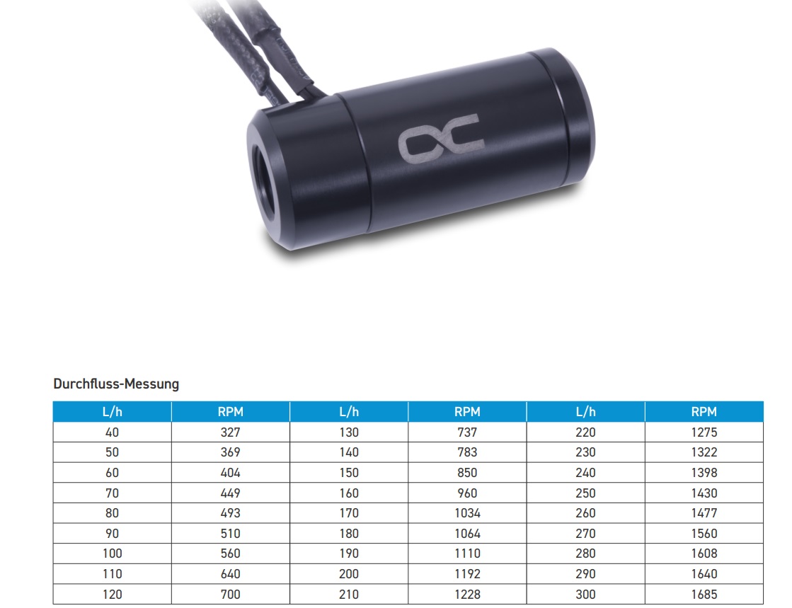

Поскольку темы про помпы, задам вопрос здесь: в контуре трудится единственная Laing DDC-2CVTP. Вроде как 18Вт модель со штатной камерой компенсации давления снизу, документации по которой не смог найти нигде.
Во время недавнего железного апгрейда, полез и в охлаждение. Доукомплектовал контур Альфакуловским датчиком потока (полное наименование Alphacool ES High Flow and Temperature Sensor with RPM Signal). На Максимум 12 Формула имеется разъем под сенсор потока. Направление потока, в котором следует устанавливать устройство, соблюдено.
Короче, что hwinfo, что Асусовский Fan Expert единодушно показывают 21-22л/м при 100% оборотах помпы. Каким боком DDC делает 1200 литров в час-загадка. При сбросе скорости вращения до 80% мониторинг показывает уже 14литров в минуту. Что определенно не пропорционально минус 20% которые должны бы формировать ~17-18л/м, если мониторинг не врёт. Но все равно много для DDC, учитывая весьма затычную систему с 5ю водоблоками и двумя радиаторами.
В общем, можно ли верить мониторингу, либо это какие-то цифры "с потолка"?
У альфакула есть таблица перевода оборотов датчика в литры. Сверьтесь по ней.
Да, таблицу, конечно, видел, она на бумажке в комплекте поставки прилагается. Только откуда мне брать величину rpm нигде не указано. Есть, к примеру цифра 21.500 l/m. Никуда к таблице ее не применить.
Подключить датчик к разъему FAN.

nag77

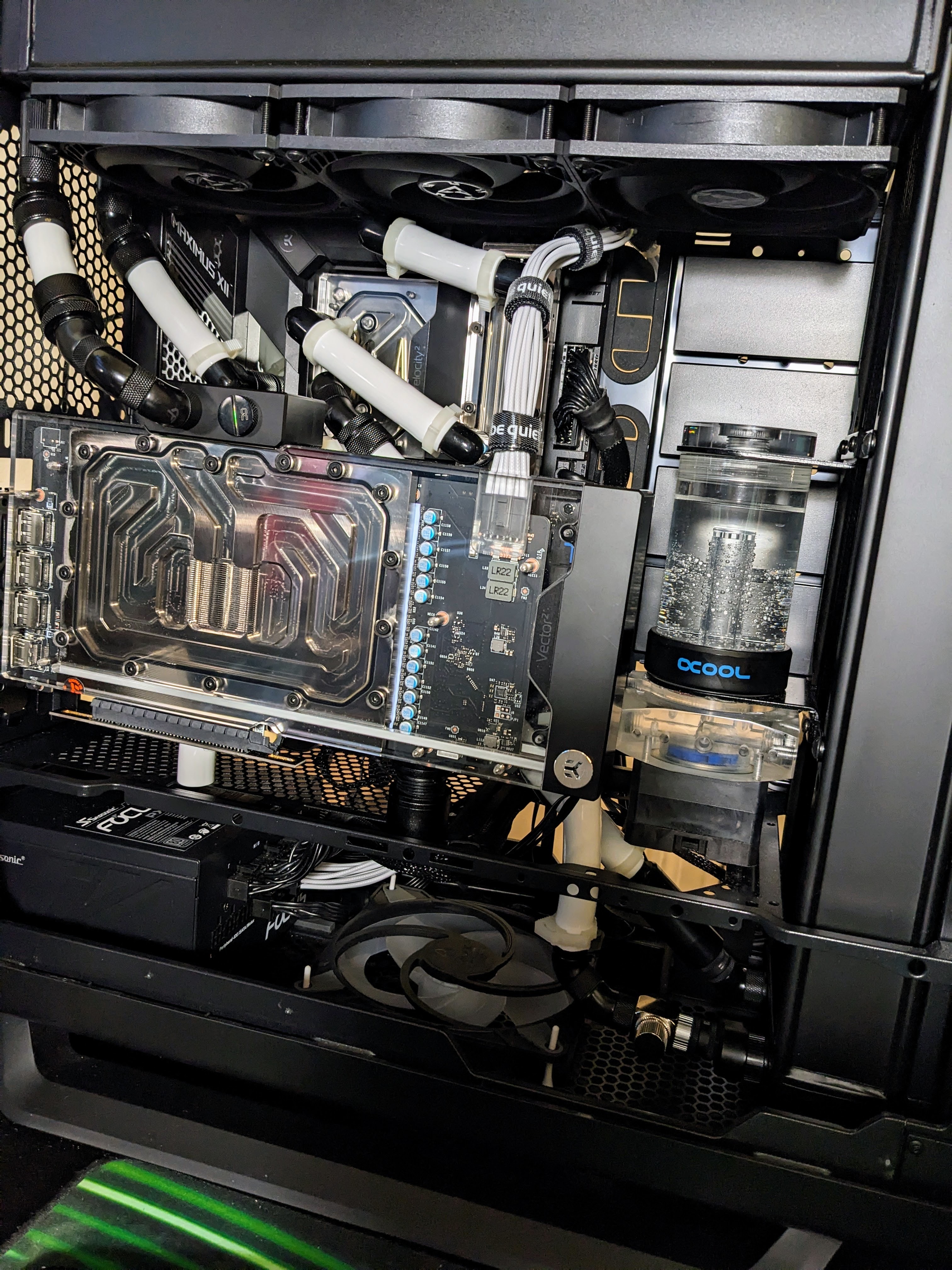

Мде… Лучше бы не подключал. От заявленных 600л/ч по факту в моем конфиге осталось чуть меньше 160 на 100%. Печаль-тоска. Блин, неужели двухпомповую связку Revo D5 придется ставить? Смущает крайне ограниченный выбор по резервуарам. Только EK X3 150 Lite.
Кто-нибудь подскажет по памяти круглой формы рез миллиметров на 200 с одиночным подключением к помпе по центру? В идеале - борсиликатное стекло.
PXL_20230630_191054637_Original.jpeg [ 2.95 МБ | Просмотров: 793 ]

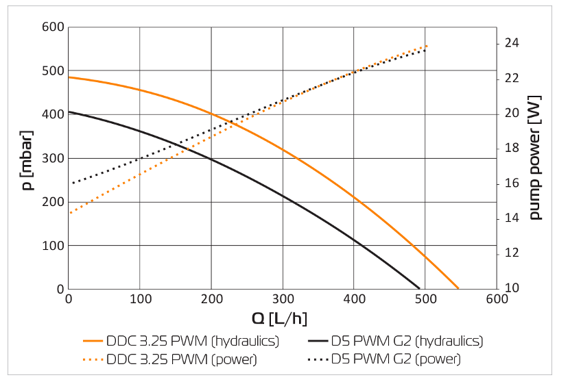

Вот самая главная подсказка, тут в принципе ответы на все Ваши вопросы (Почему так сейчас и что будет если...):
D5vsDDC.png [ 75.18 КБ | Просмотров: 599 ]

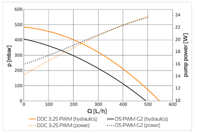

Странная у вас "табличка"...
Вот "стандартная" курва для Д5:
Поток в ДВА раза выше, а вот столб чуть ниже. Может у Г2 "топ не той конструкции"? Или вообще левак с "булавочными дырочками" вместо выходных портов?
С сайта EK
Курва - это "бл@дь", а curve - это кривая ) , у латунного топа вход/выход 1/2" у EK, как впрочем и у большинства всех остальных 1/4" )
