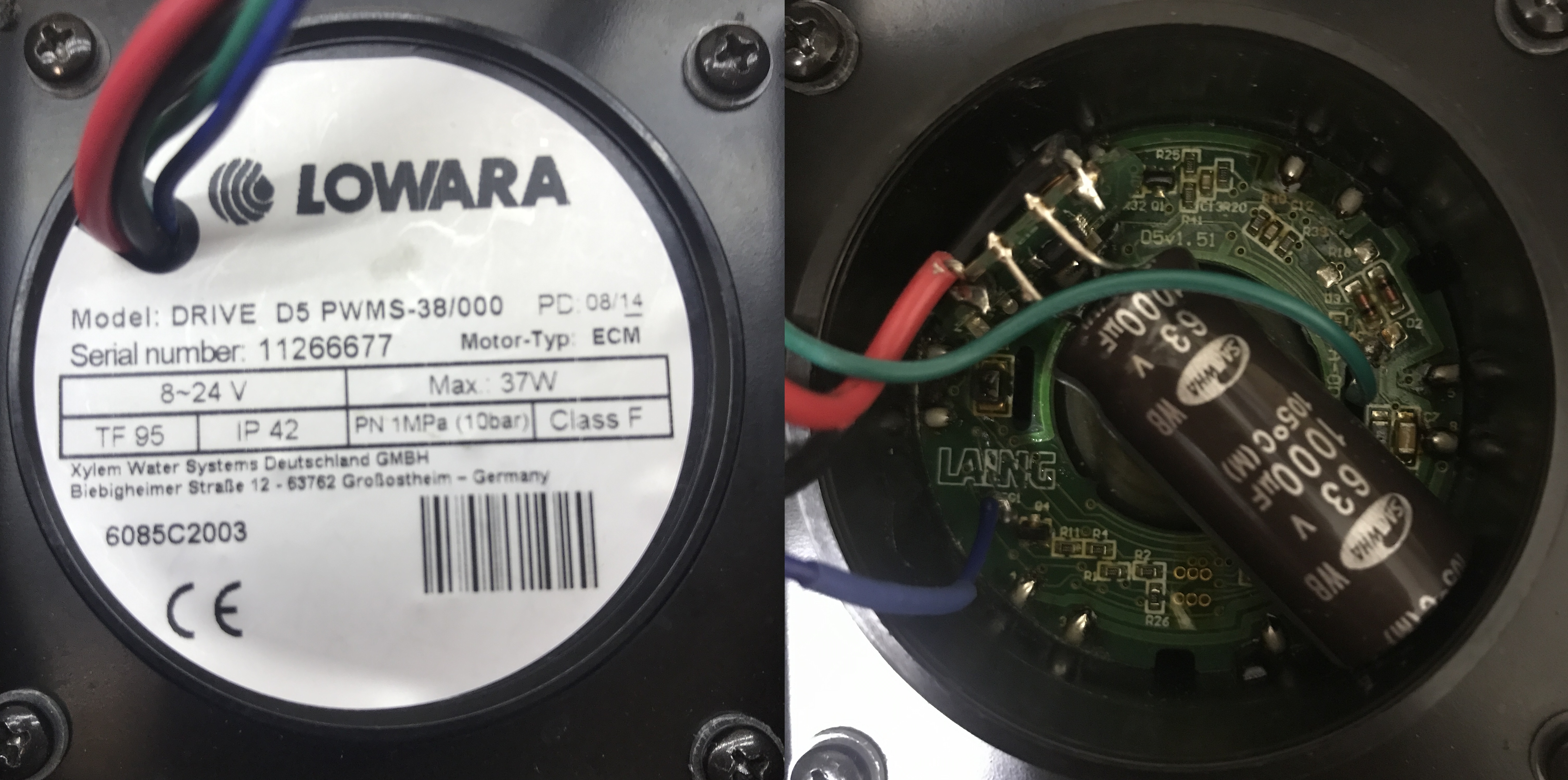

Регистрация: 11.09.2017
Откуда: Воркута
Фото: 3
Megagad писал(а):
о? Правда? "А мужики-то и не знают"... https://www.xylem.com/ru-ru/brands/lowara/about-lowara/
То что продукция одного производителя продается под марками разных брендов, еще не значит что эти бренды принимали прямое участие в разработке или производстве продукта. Что тебе мешает зарегистрировать свою торговую марку "ЛОШ@Р@", заключить соглашение с Xylem и стать эксклюзивным представителем D5-х в твоем регионе?
Взять к примеру мотор продаваемый EK в 2014 году и что мы видим - Мотор под брендом Lowara, упоминание о Xylem, внутри Laing. (https://www.ekwb.com/shop/ek-d5-pwm-mot ... pump-motor)
EK_LOWARA_XYLEM_LAING_PCB.jpg [ 3.09 МБ | Просмотров: 724 ]

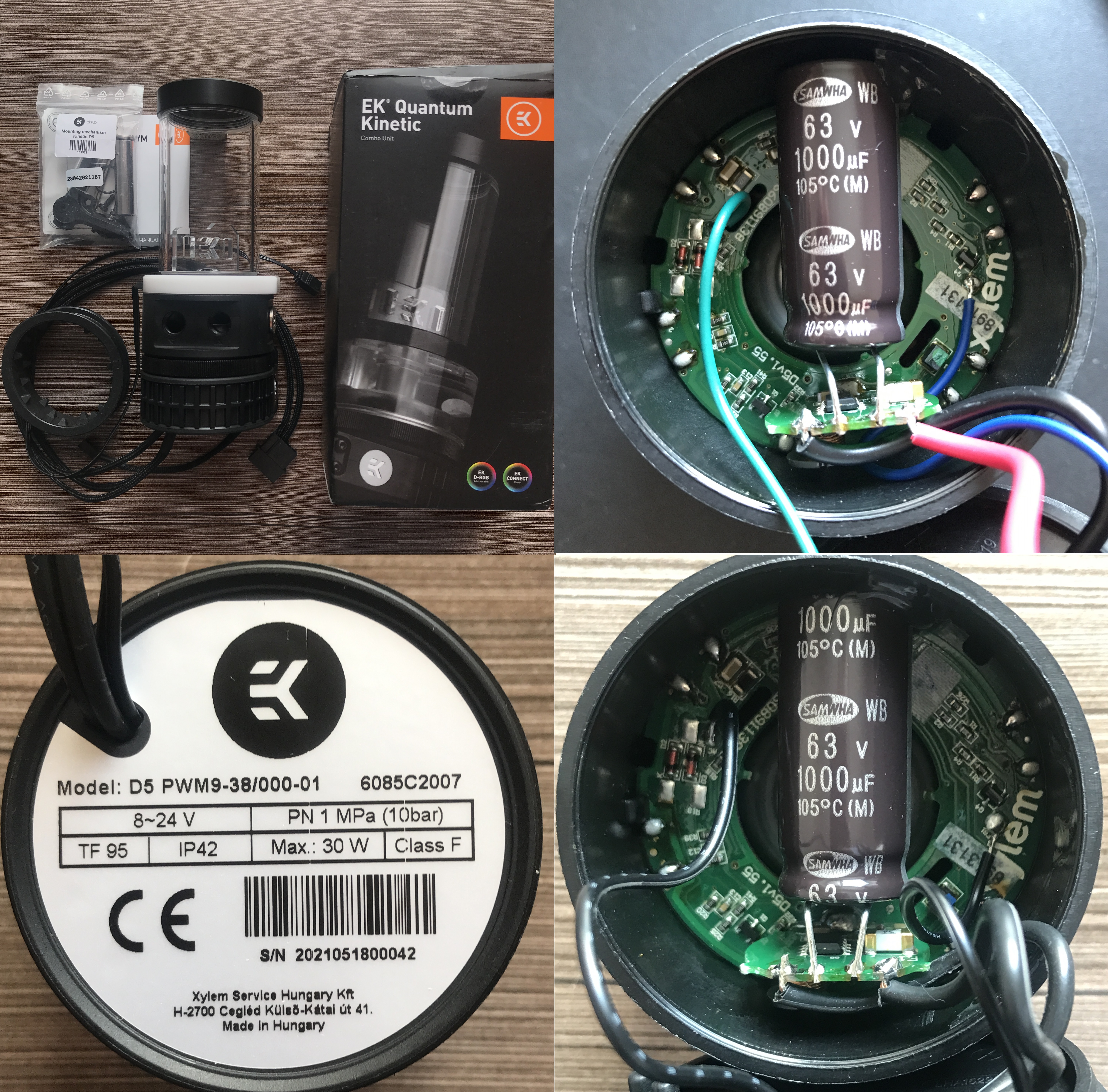

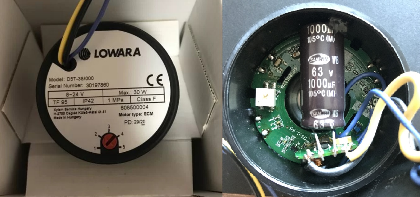

Год 2020-й мотор с сайта EK - Мотор под брендом Lowara, упоминание о Xylem, внутри Xylem. (https://www.ekwb.com/shop/ek-d5-vario-m ... pump-motor)
EK_LOWARA_XYLEM_XYLEM_PCB.jpg [ 249.11 КБ | Просмотров: 724 ]
Год 2021 моторы с сайта EK как отдельно, так и с топами приезжают под брендом EK, с упоминание о Xylem, внутри Xylem.
EK_EK_XYLEM_XYLEM_PCB.jpg [ 7.66 МБ | Просмотров: 724 ]

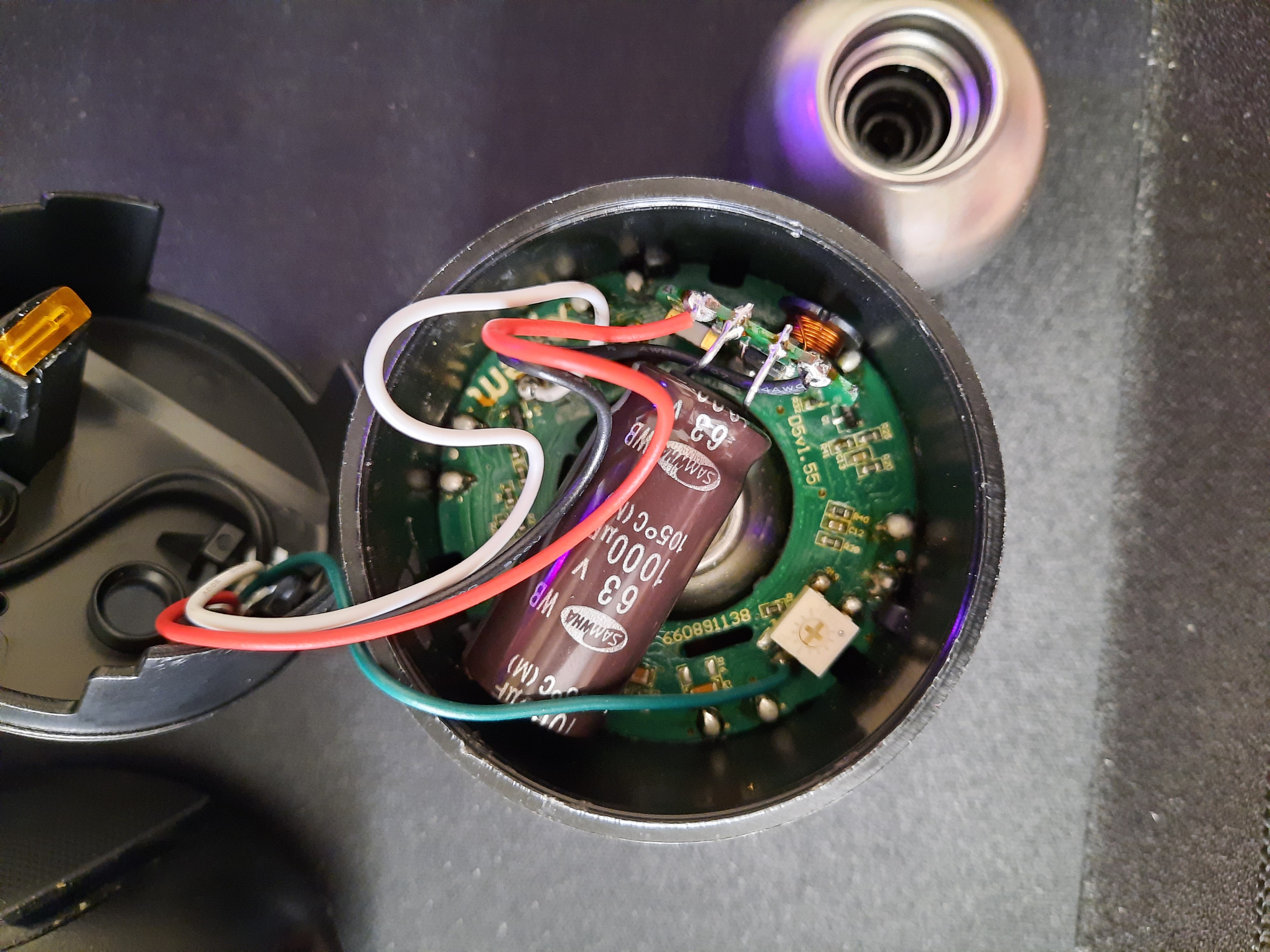

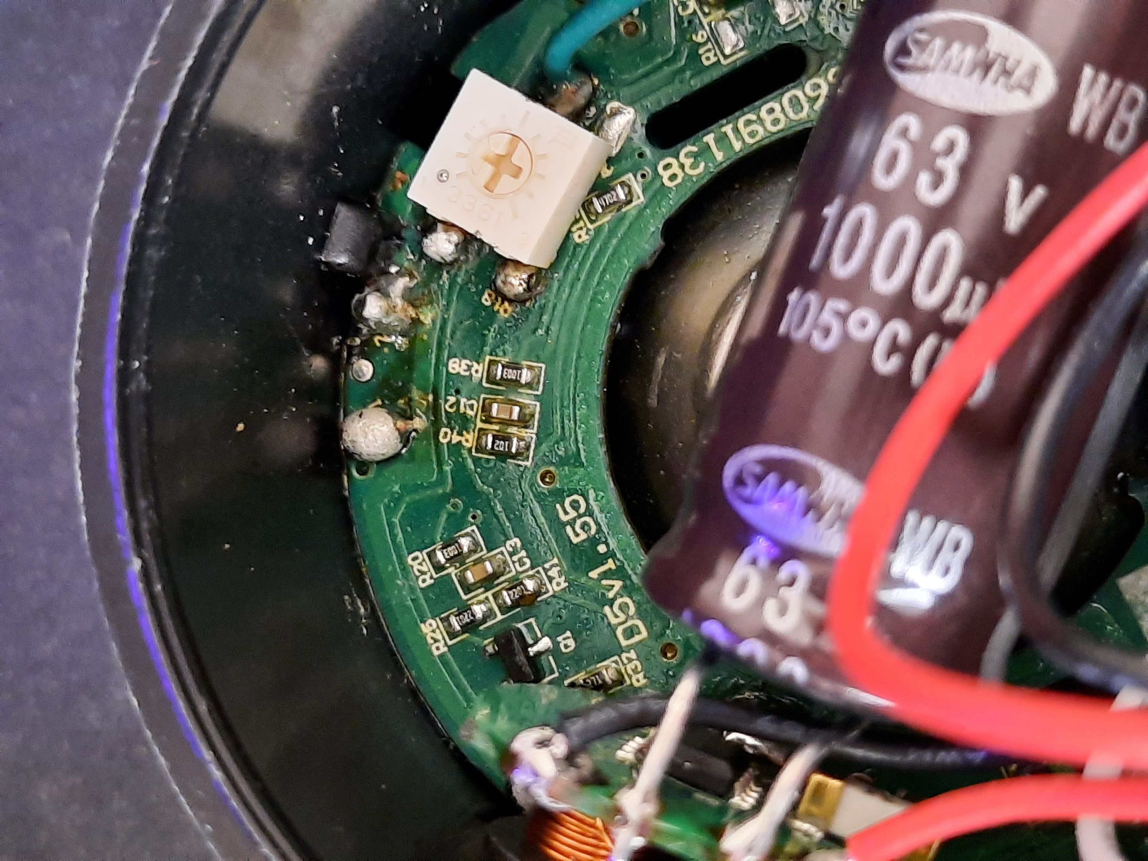

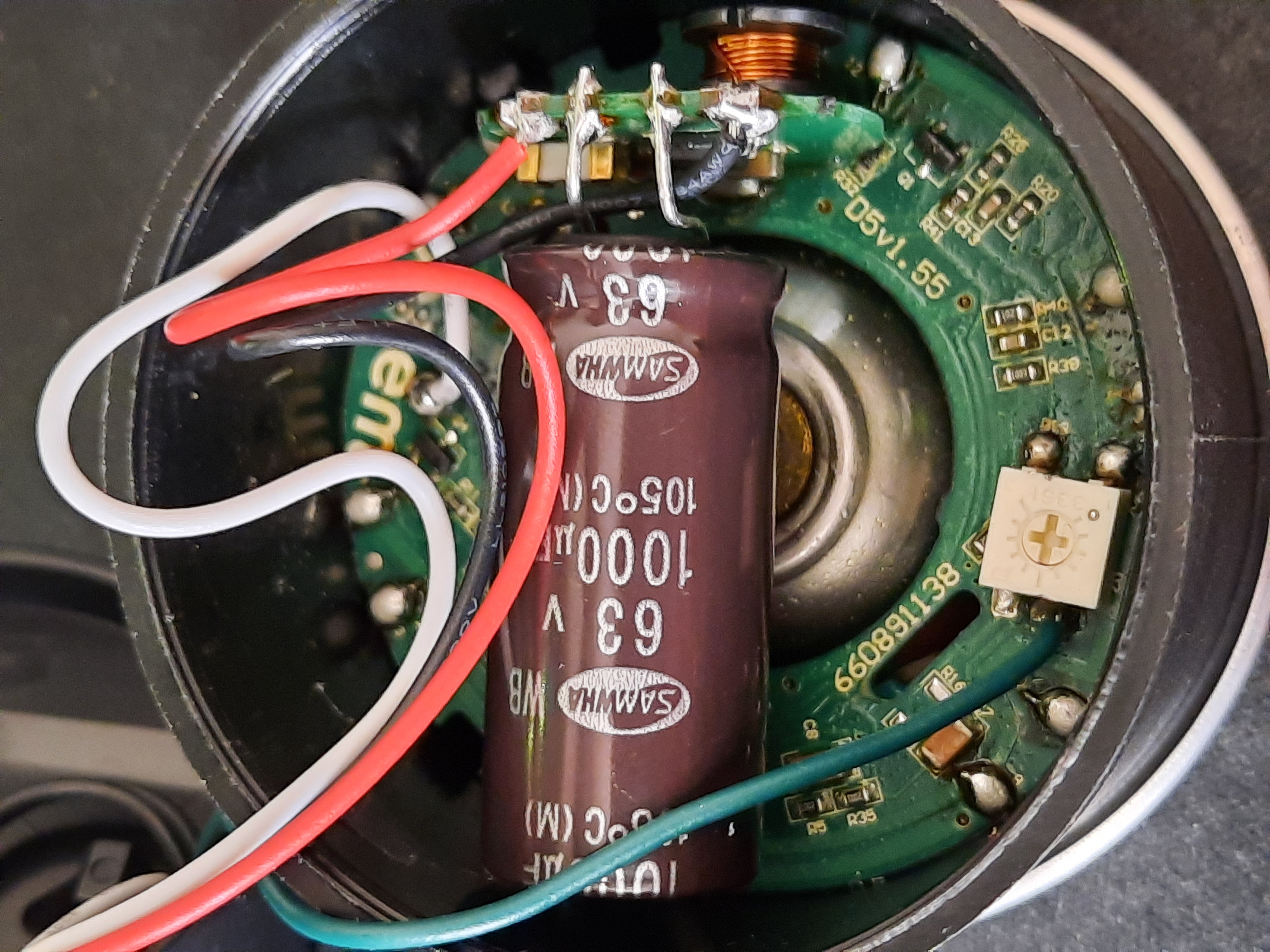

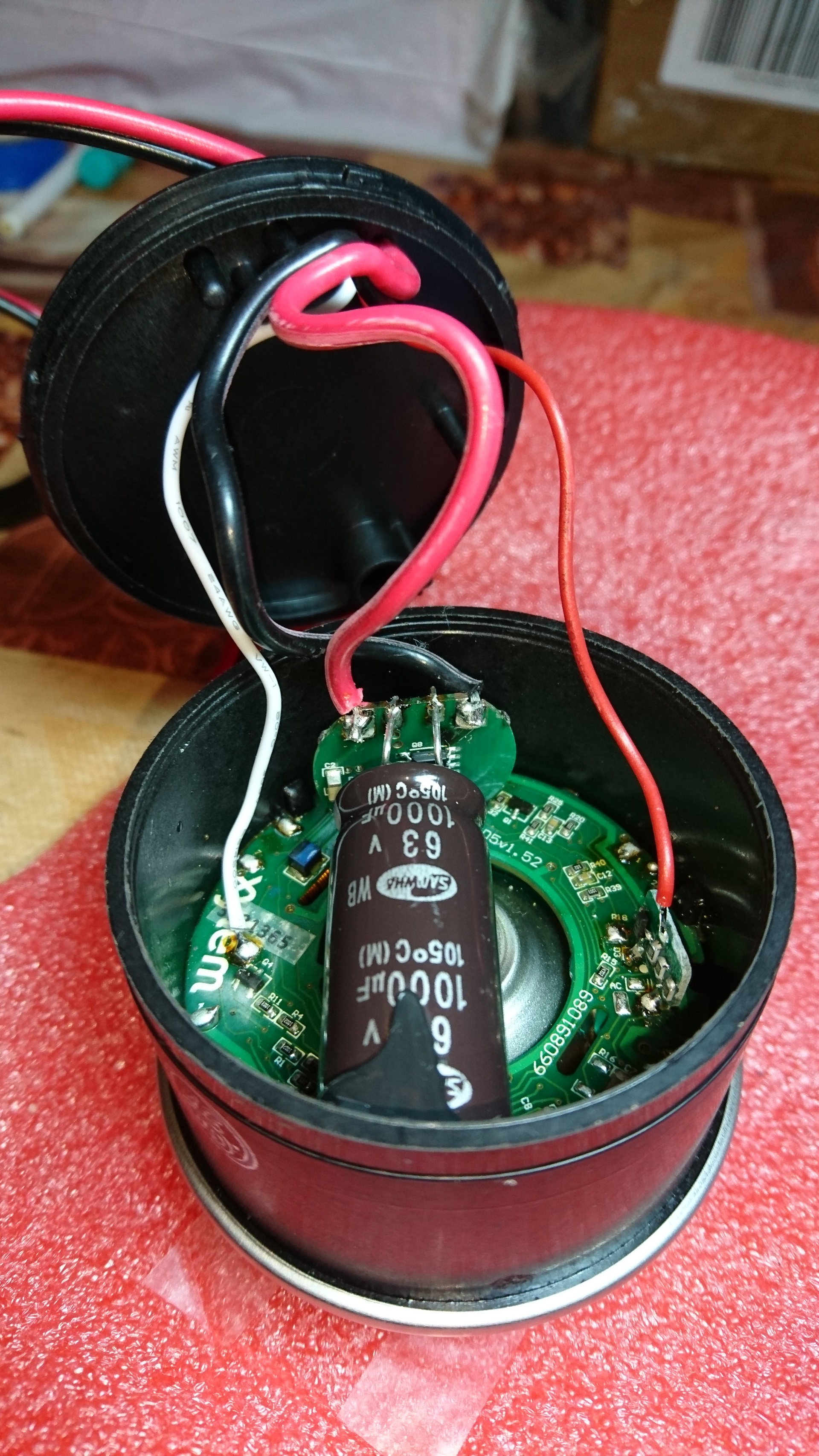

Регистрация: 23.07.2023
Привет.
это что D5 внутри все так плохо спаяны?
20230724_213149.jpg [ 3.86 МБ | Просмотров: 510 ]
20230711_184503.jpg [ 2.49 МБ | Просмотров: 510 ]
20230711_184332.jpg [ 4.28 МБ | Просмотров: 510 ]
20230711_184415.jpg [ 2.47 МБ | Просмотров: 510 ]
Регистрация: 19.03.2008
Откуда: Беларусь
Ну, не верх эталона) Кто там у немцев сейчас паяет их доработки, не известно, наберут по объявлению)
Да и кондер без гермета, что может дать - "а что там гудит"?)
nag77 писал(а):
Да и кондер без гермета, что может дать "а что там гудит"?)
А мотор реально вытащить с платой? чтобы не паять
