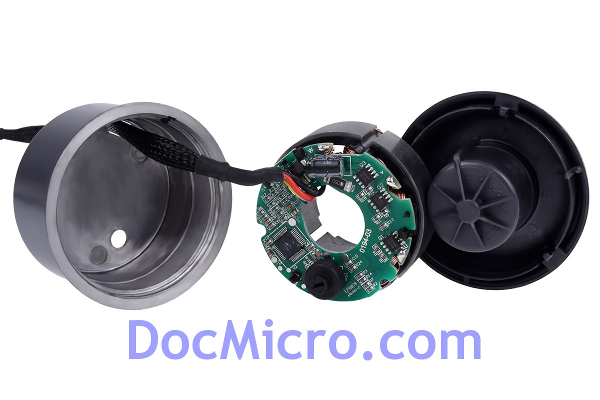

1) вместо одной точки опоры(которая при работе исчезает) имеет огроменный керамический ШТЫРЬ и "втулку", которые со временем начинает СКРИПЕТЬ! если кто не в курсе - так-же организована "трущаяся пара" в их мелких DC-LT помпах - спустя год-полтора они ВСЕГДА начинают "скрипеть"! Так-же как большинство Асетековских АИО...
А, вспомнил -
такую-же конструкцию имеет ЕКшная SPC помпа
2) вместо стальной герметичной "чаши" - пластиковый штампованный стакан. Для любителей "тянуть до талого" - равносильно проломленному стакану помпы...

Да уверен D5 NEXT снял когда у нее вылетел блок управления и пока ждал когда пришлют новый по гарантии.
В Alphacool VPP apex pump стоят две фторопластовых шайбы 0,8мм их заменить две минуты если что, но фторопласт не изнашивается если что.
Да и еще качество импеллера очень разнятся не в пользу D5 NEXT

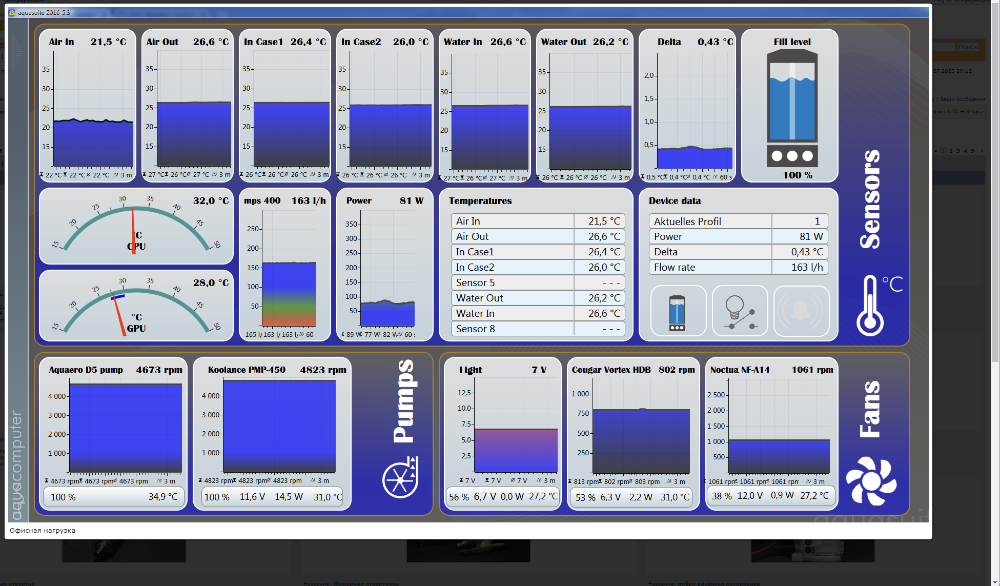

Диаметры импеллеров одинаковые раз, второе это количество лопастей и углы атаки, одинаковые и третье это мощность двигателя они тоже одинаковая. ну и на последок есть масса тестов сравнения.
а четвертое надо думать головой а не есть в нее :lol: :lol: :lol:
Что то у тебя 165 литров в час при максимальных оборотах а не 1500 литров :haha: :haha: :haha:

remaxr писал(а):
Что то у тебя 165 литров в час а не 1500 литров
У него просто две помпы. Качают в разные стороны и вот одна сильнее другой на 165 литров.

Регистрация: 23.07.2023
tonygks писал(а):
Вот меня всегда такие типы удивляли. Имею две помпы и оптимизированный лучший топ для D5 NEXT, ULTITOP D5 MIRROR BLACK pump cover for D5 pumps
тестировал все это чисто на одном радиаторе Black Ice® Nemesis® 360 GTX и alphacool vpp apex показал лучший результат хотя работал на топе для D5 NEXT
https://hardwarelabs.com/hwlmain/nemesis/gtx/360gtx/
https://www.xtremerigs.net/2015/02/11/h ... -review/2/
При чём тут шайбы. если керамика скребёт по керамике?? ВАЛ И ВТУЛКА СКРИПЯТ! Это не чинится - только замена помпы!
Ты ее разбирал? Она у тебя есть? Вал керамика, внутренняя часть импеллера которая одевается на керамический вал фторопласт.
Что там будет скрипеть? Без жидкости не надо включать. И еще вал там только для центровки как и шарик в D5. Импеллер вращается в магнитном поле.
