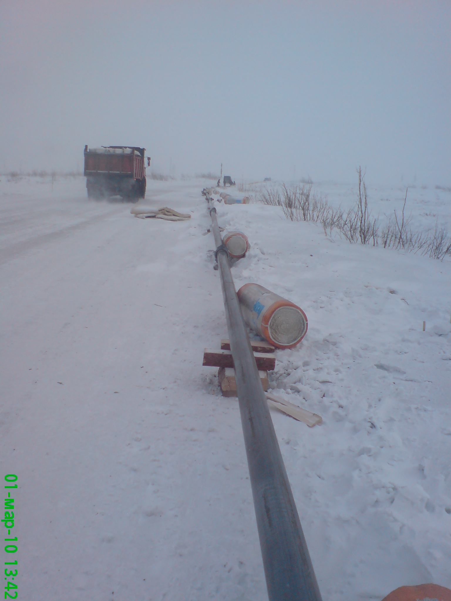

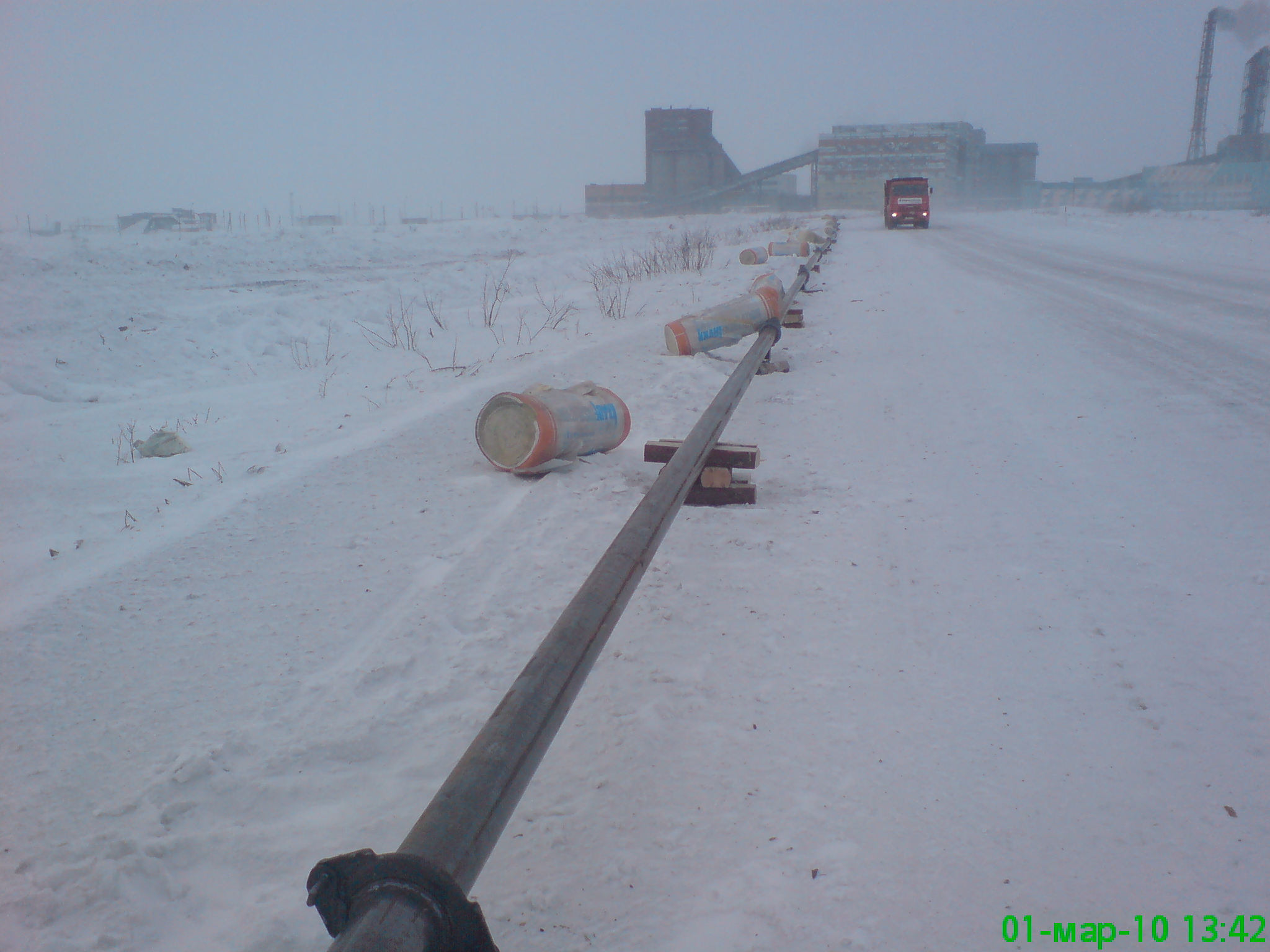

Вот тут коряво конечно изложено, но в целом представление должно сложиться https://stroiteh-msk.ru/obzory/prichiny ... rubah.html
Для общего развития гляньте со своими "Мужикам-то" на мой крайний трубопровод за полярным кругом. За бортом -55, соляка "кисель", водохранилище промерзло до дна, вода подаётся ~3,5км из близлежащей шахты ;)
DSC01641.JPG [ 818 КБ | Просмотров: 1101 ]
DSC01642.JPG [ 900.37 КБ | Просмотров: 1101 ]

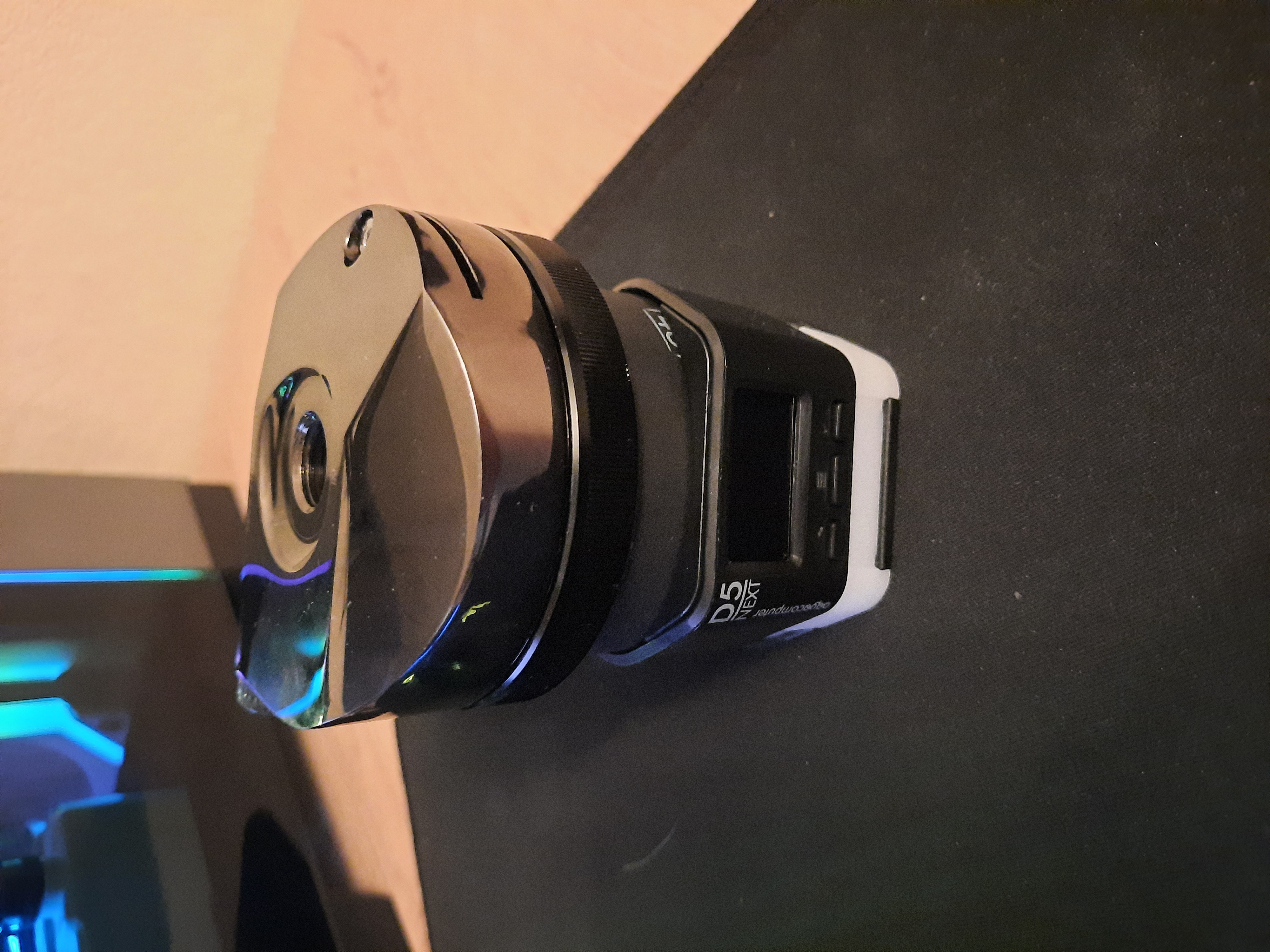

Д5 расчитана на определенное давление в противном случае импеллер не поднимается над парковочным шариком, это определяется по характерному звуку и вибрации. то есть они работает относительно бесшумно в некоем контуре только на определенных оборотах. в обоих насосах используется асинхронный двигатель и не с тремя катушками а с шестью. В VPP Apex керамический штырь служит только для того чтобы импеллер не смещался в выключенном состоянии. там есть зазор между осью и импеллером. во время работы он центруется в магнитном поле. при его работе нет ни вибрации ни шума.
фторопласты есть разные. это я заявляю как владелец двух насосов и д5 я исключил из системы.
https://www.environmental-expert.com/co ... mps-205286
это для чего создана Д5

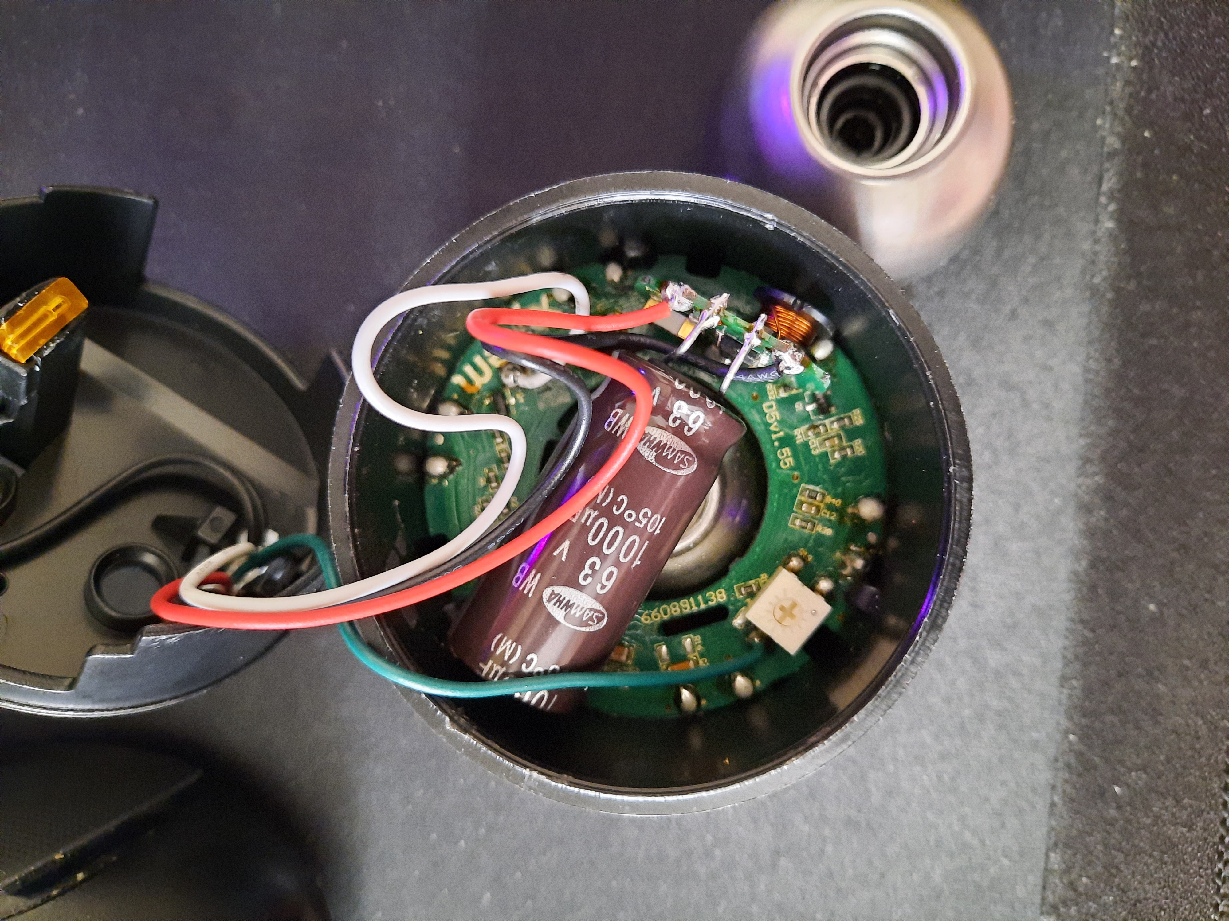

remaxr писал(а):
Привет.
это что D5 внутри все так плохо спаяны?
Приветствую,
Красоты мало, но спаяны они все так, спасибо за фотографии, я так понимаю это знаменитая "D5 NEXT" так реализована? :shock: Это же тихий ужас, это какие-то неправильные Немцы :hang:

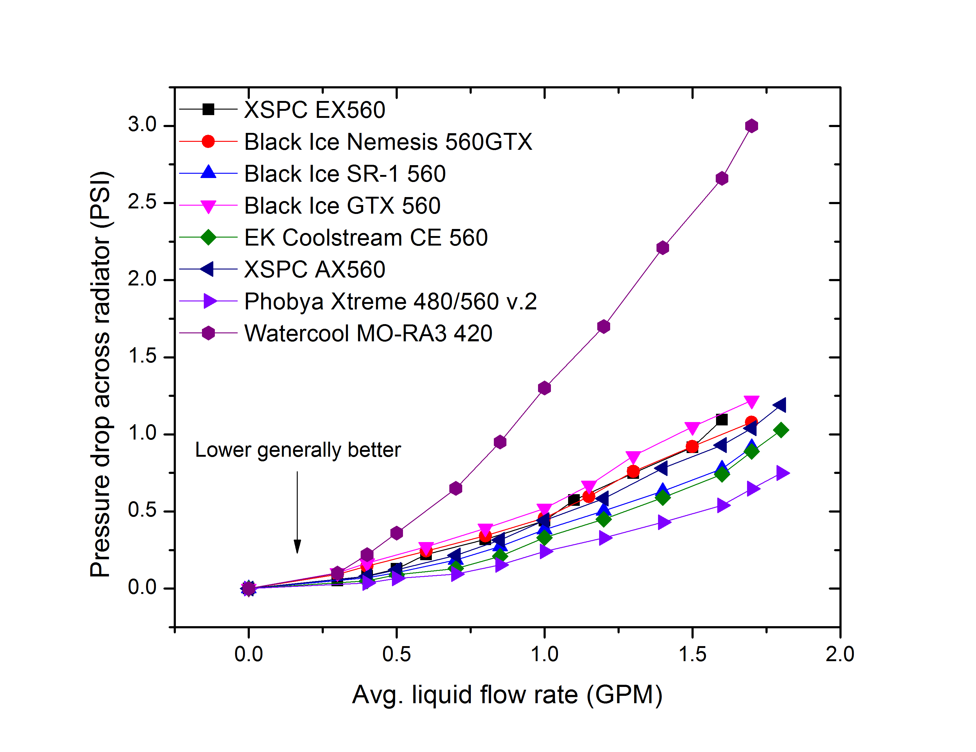

Мора это просто радиатор. Большой радиатор. Одной д5 там за глаза. Конечно если мору подключать через 15 быстросцепов, то проблемы возникнут. А так многие водоблоки дают сопротивление больше чем мора.
Ryzen 7 5800x3d CO -30, x570 Aorus Elite, DDR4 16GBx2 Ballistix 3600 cl16, ASUS RTX 3070ti TUF, Define R5, Custom Water loop
Регистрация: 24.03.2006
Откуда: Moscow
Фото: 266
я б сказал все
Добавлено спустя 8 минут 55 секунд:
Как по мне, резистивность огромной моры ниже, чем у типичного 360. Чисто по личным наблюдениям
ВСЕ помпы так спаяны. От аквы там только конденсатор.
И попробуй только сказать, что этот большой конденсатор - это плохо. И лучше, если его там нет...
