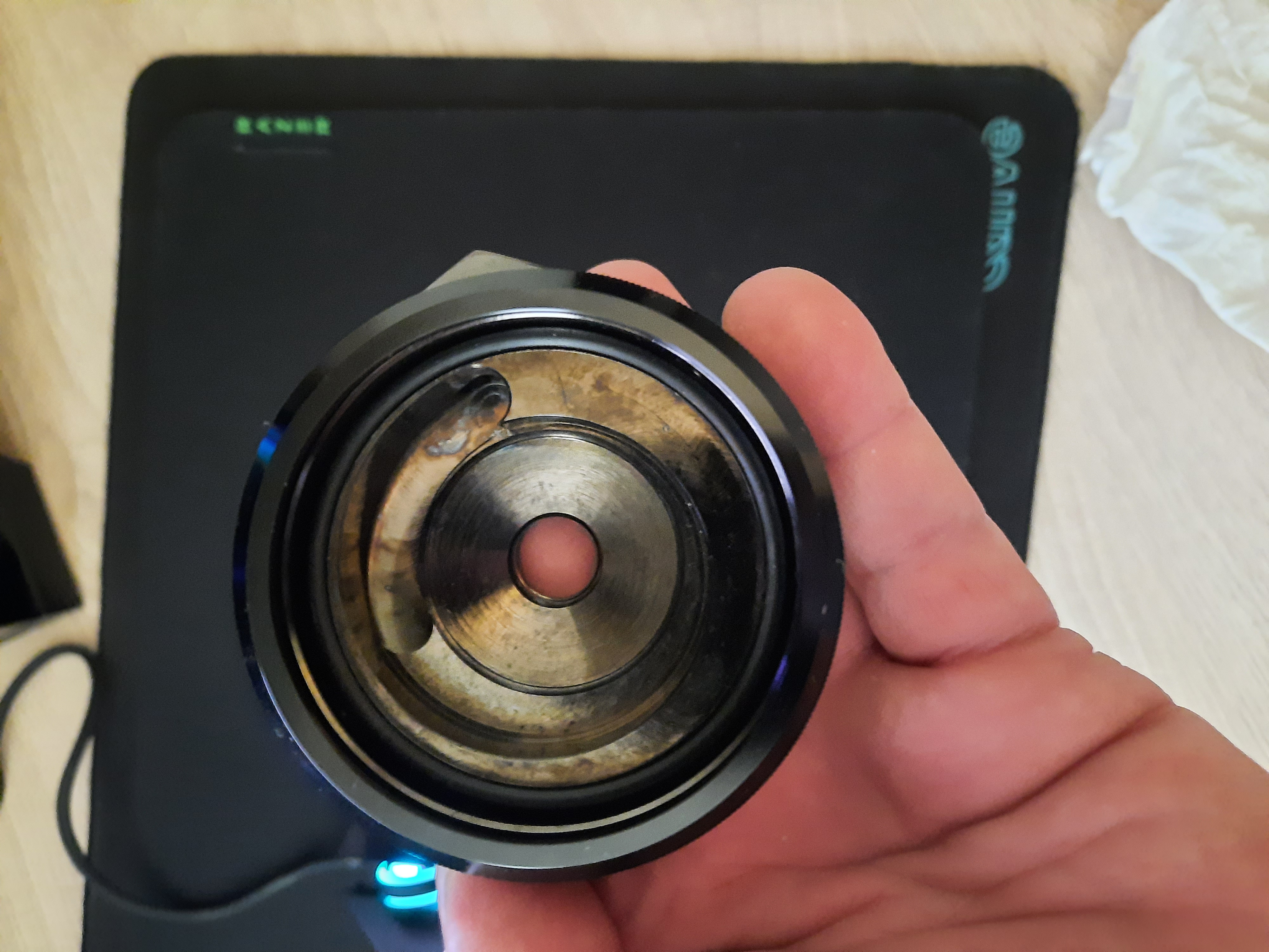

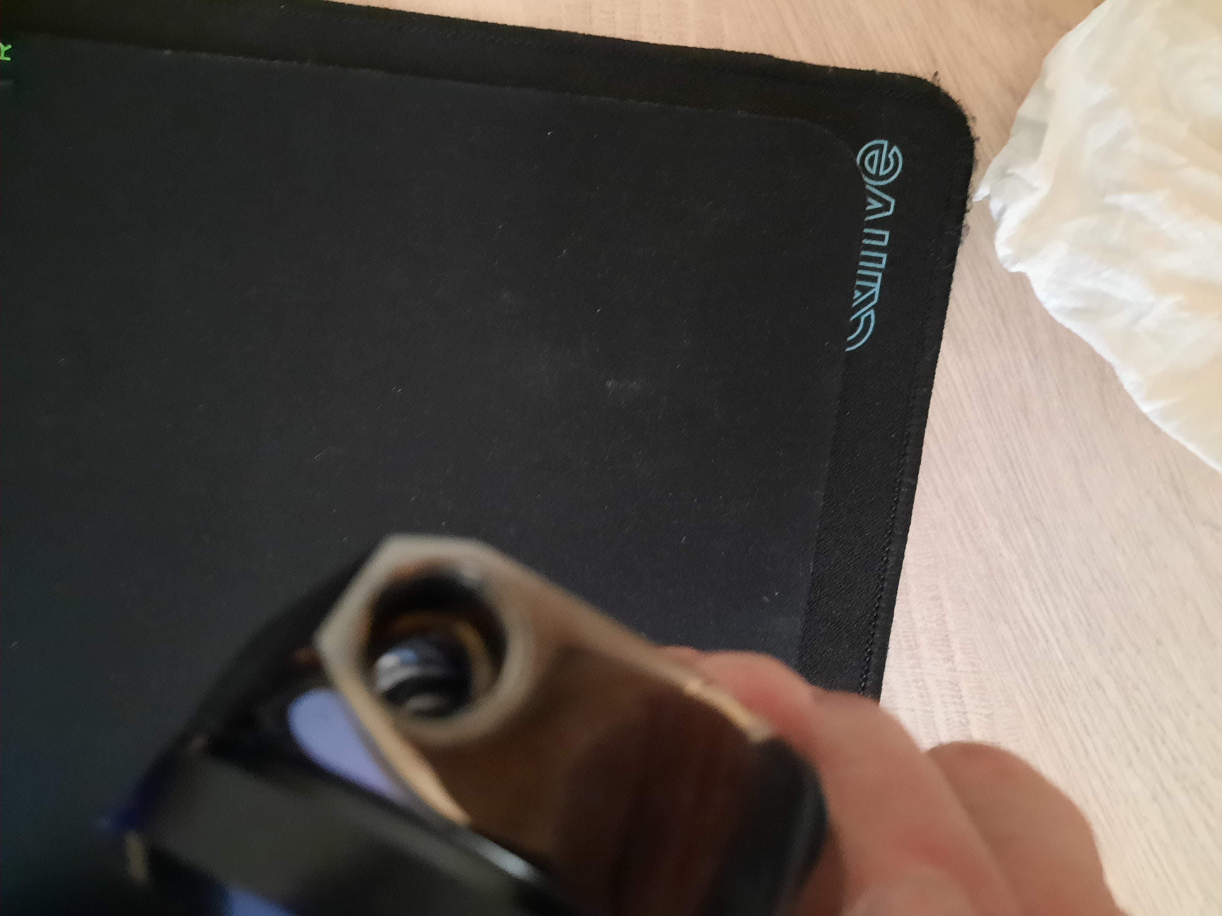

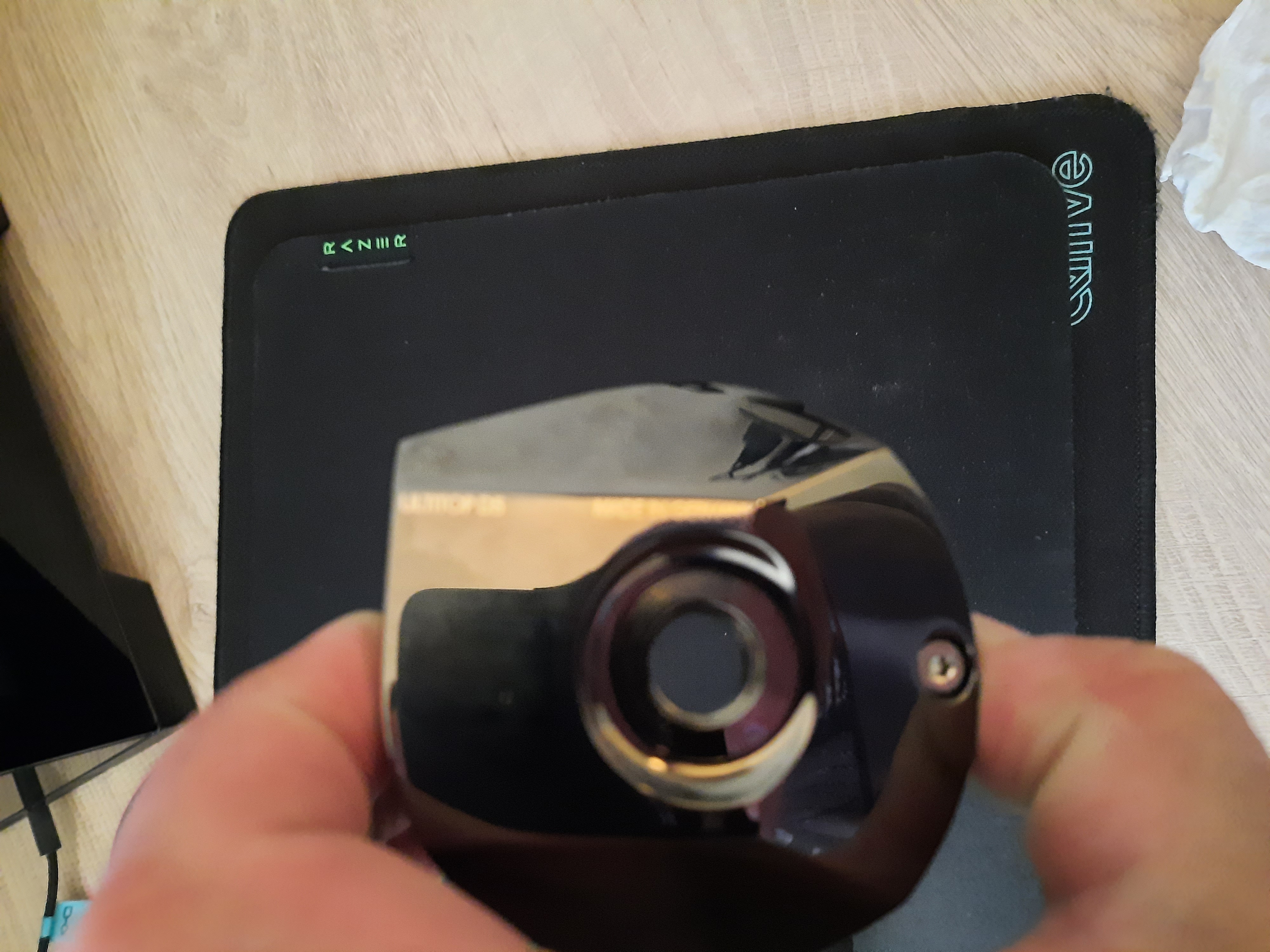

20230731_165807.jpg [ 1.95 МБ | Просмотров: 1211 ]
20230731_165743.jpg [ 3.92 МБ | Просмотров: 1211 ]
20230731_165701.jpg [ 3.92 МБ | Просмотров: 1211 ]
Регистрация: 19.03.2008
Откуда: Беларусь
remaxr писал(а):
что то не взлетает досадно правда
Досадно, что дятел с видео ее предварительно ушатал, как минимум на сухую. А ты этот бред пустил в тираж, как док-во своей теории)
Не смущает, что импеллер трет по чаше? И что бы это значило?)

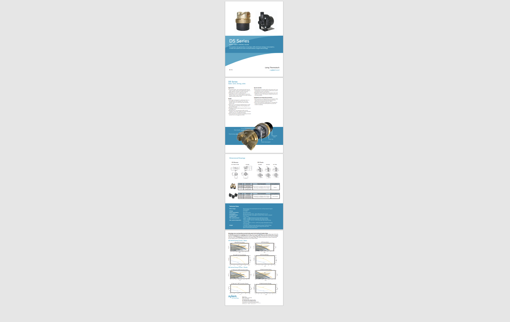

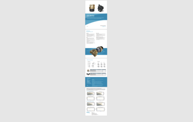

Регистрация: 23.07.2023
как вас легко запутать
читайте спецификацию производителя
http://www.hvacquick.com/catalog_files/ ... atalog.pdf
и не придумывайте отсебятину
ничего там ни куда не всплывает, а импеллер скользит по керамическому шарику
мне было интересно что хоть один человек приведет для понимания документ производителя или нет
оказалось что нет :D :D :D :D

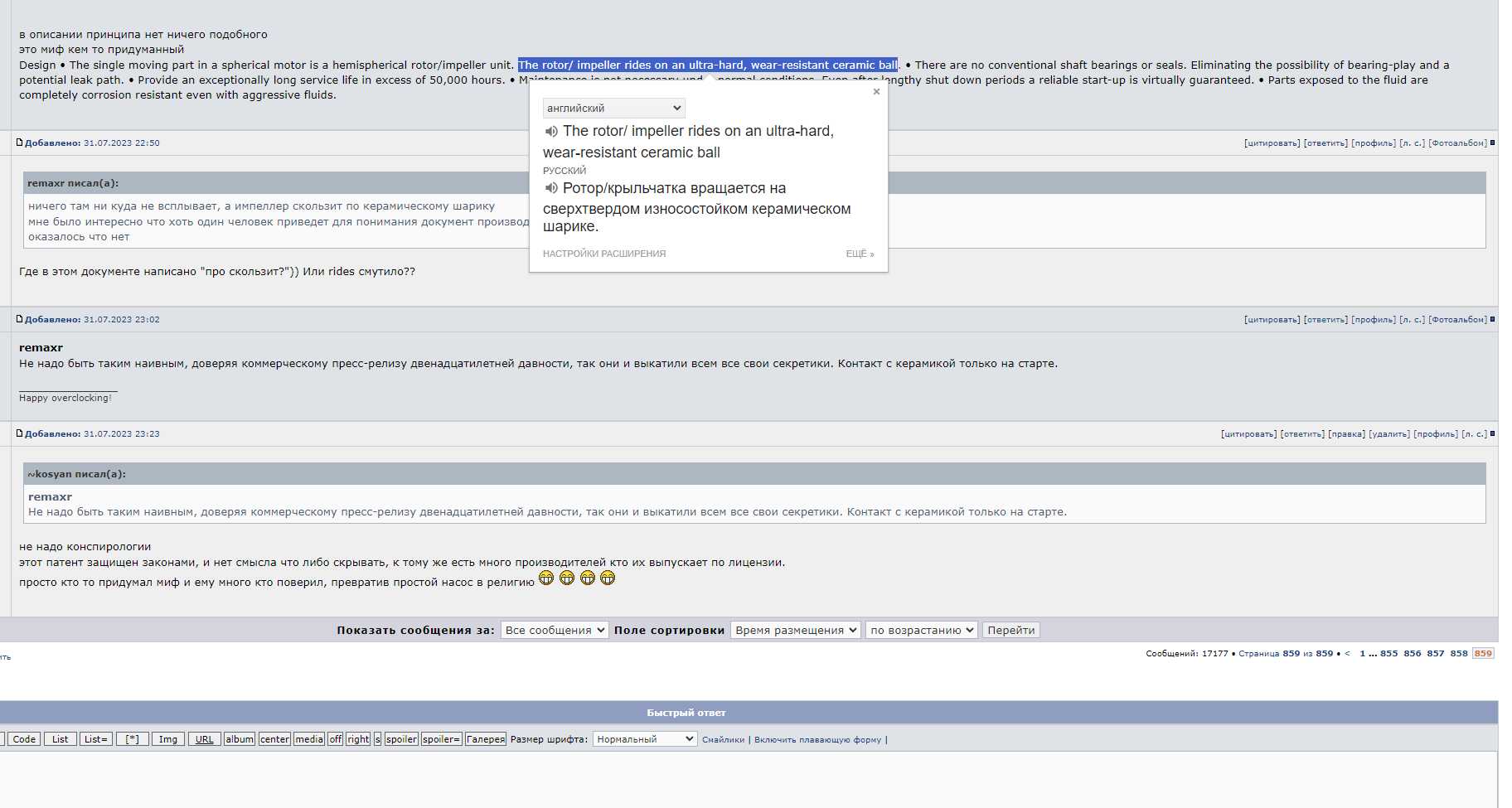

Design • The single moving part in a spherical motor is a hemispherical rotor/impeller unit. The rotor/ impeller rides on an ultra-hard, wear-resistant ceramic ball. • There are no conventional shaft bearings or seals. Eliminating the possibility of bearing-play and a potential leak path. • Provide an exceptionally long service life in excess of 50,000 hours. • Maintenance is not necessary under normal conditions. Even after lengthy shut down periods a reliable start-up is virtually guaranteed. • Parts exposed to the fluid are completely corrosion resistant even with aggressive fluids.
оказалось что нет
Где в этом документе написано "про скользит?")) Или rides смутило??
