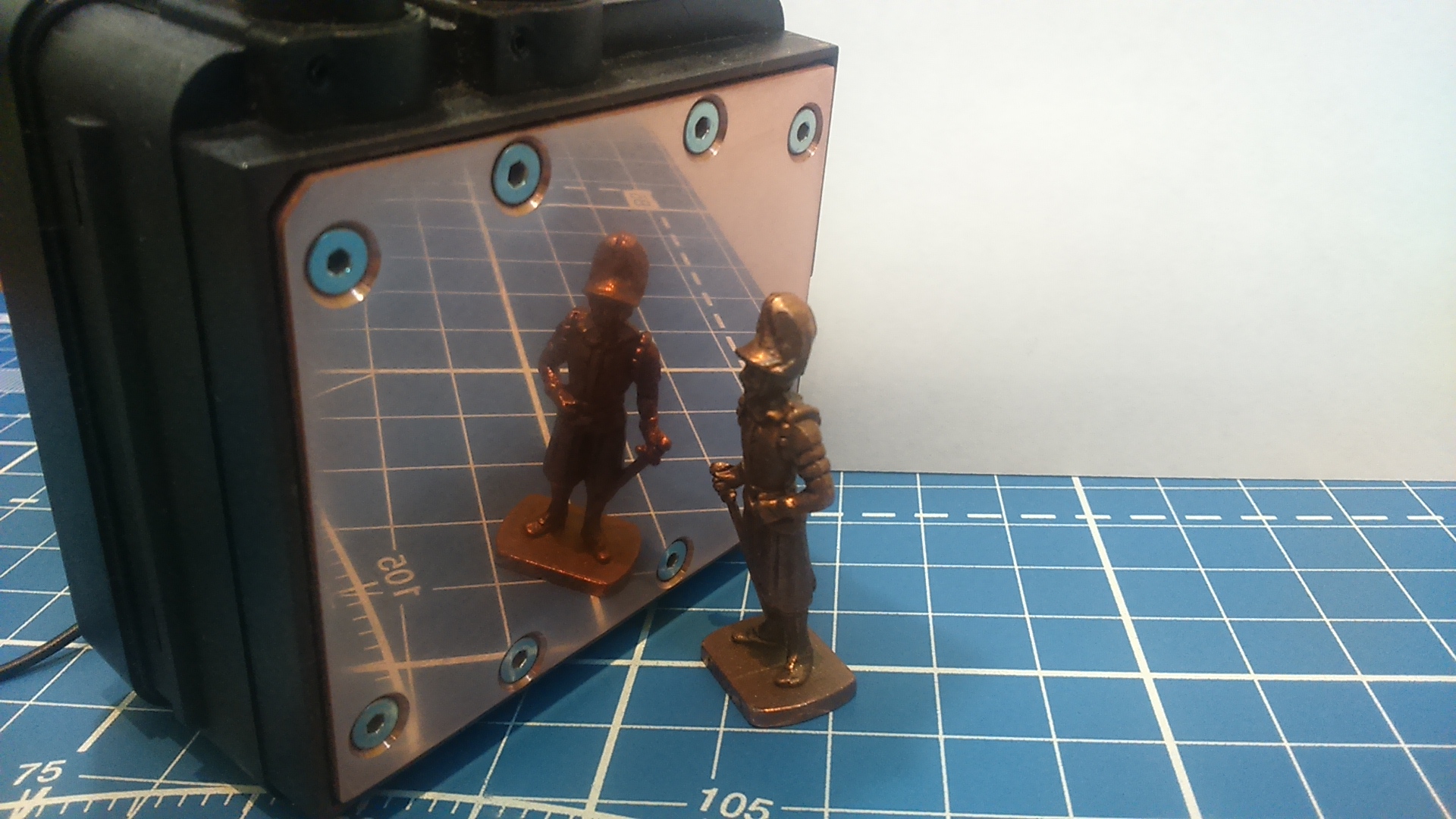

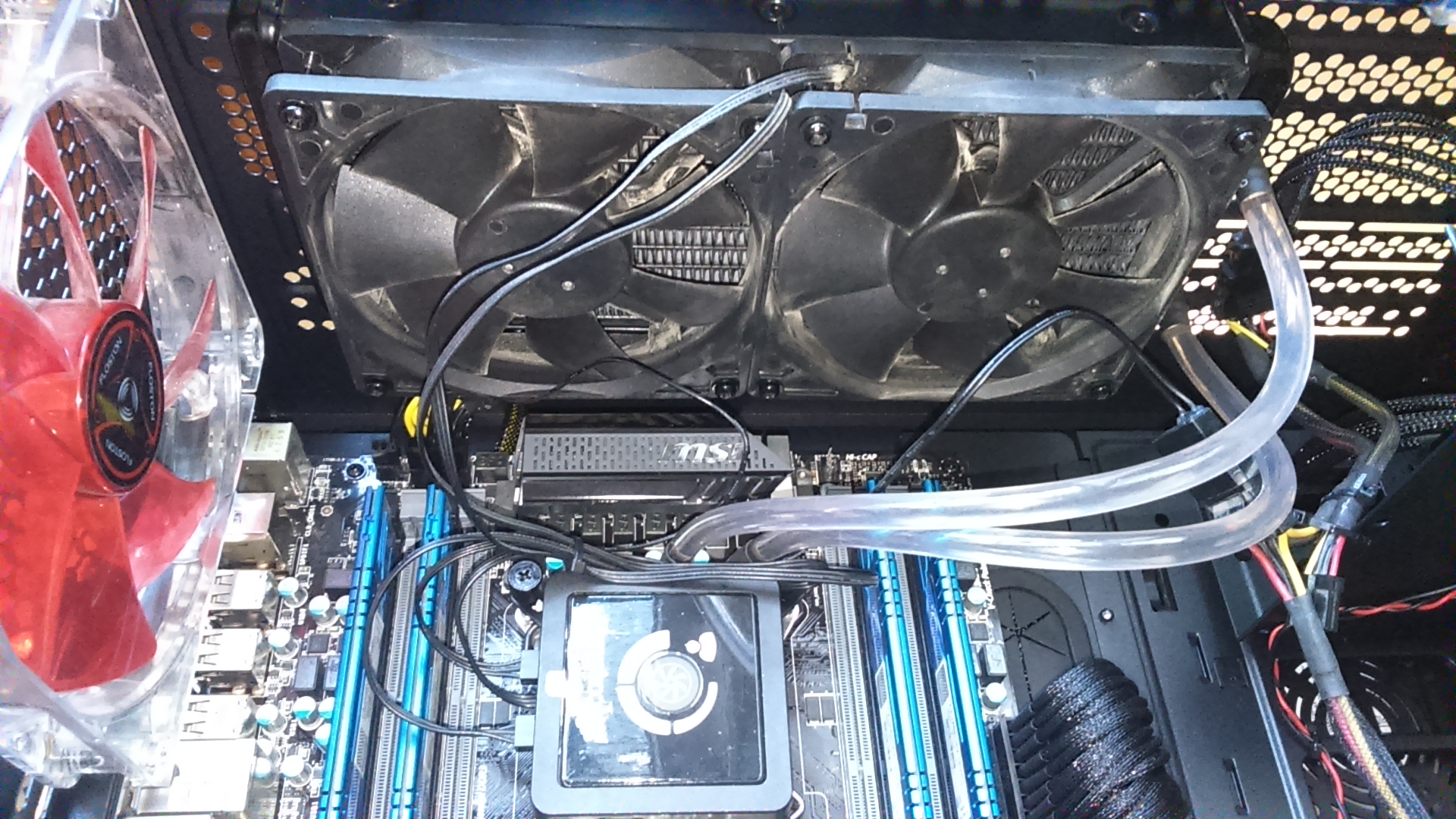

После вынужденного(ослабли винты крепления подошвы и жидкость медленно, но уверено капала на радиатор видюхи, почти вся вытекла) обслуживания моей Н100,
немного выровнял подошву и заполировал. Залил дистиллированную воду. вот что получилось

У тебя радиатор старый чтоли ? И где ты только такие шланги по него нашел. Я в свое время все автомагазины обошел и впустую.
Ты бы лучше медный 240 поставил вместо этого, профит почти 10 градусов будет.
Регистрация: 07.03.2009
sgs писал(а):
У тебя радиатор старый что ли ? И где ты только такие шланги по него нашел. Я в свое время все автомагазины обошел и впустую.
радиатор регионал, шланги нашел на авто рынке в южном порту
