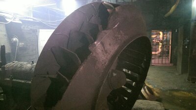

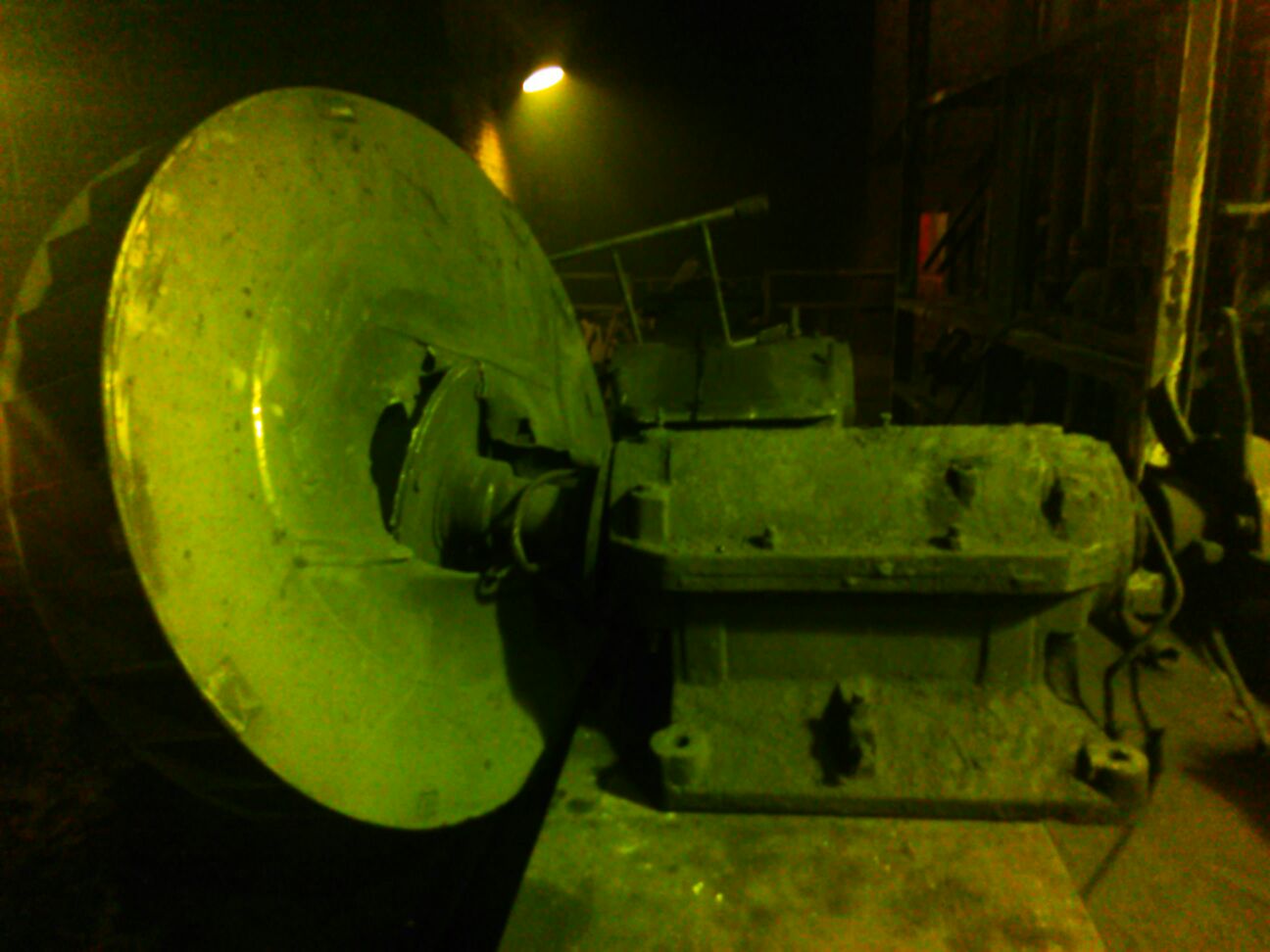

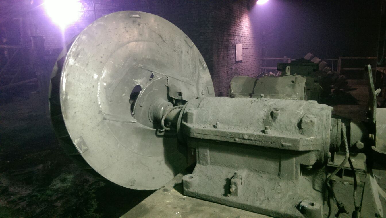

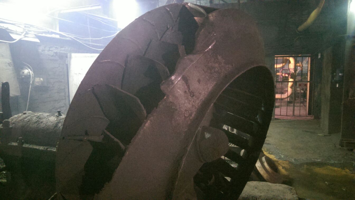

Балансировка ротора(диаметр колеса 1800мм, 2000об./мин., материал ВТ1.0) была статическая и идеальная(лично мной с соответствующими бумагами и визами --- да, да, да, одна из моих смежных профессий),но... вибромонитор не фунциклировал(привет КИПиА), а технологи прощёлкали состояние раб.колеса во время очередной плановой остановки(обязаны были зачистить и замыть ротор до металлического блеска) --- оторвало от ступицы и разрушил частично улиту дымососа... Благо ни кто не пострадал...
Ротор в утиль, ремонт улиты, новый ротор отбалансированный и КИПиА подзатыльник --- шпарит как угорелый... )
