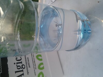

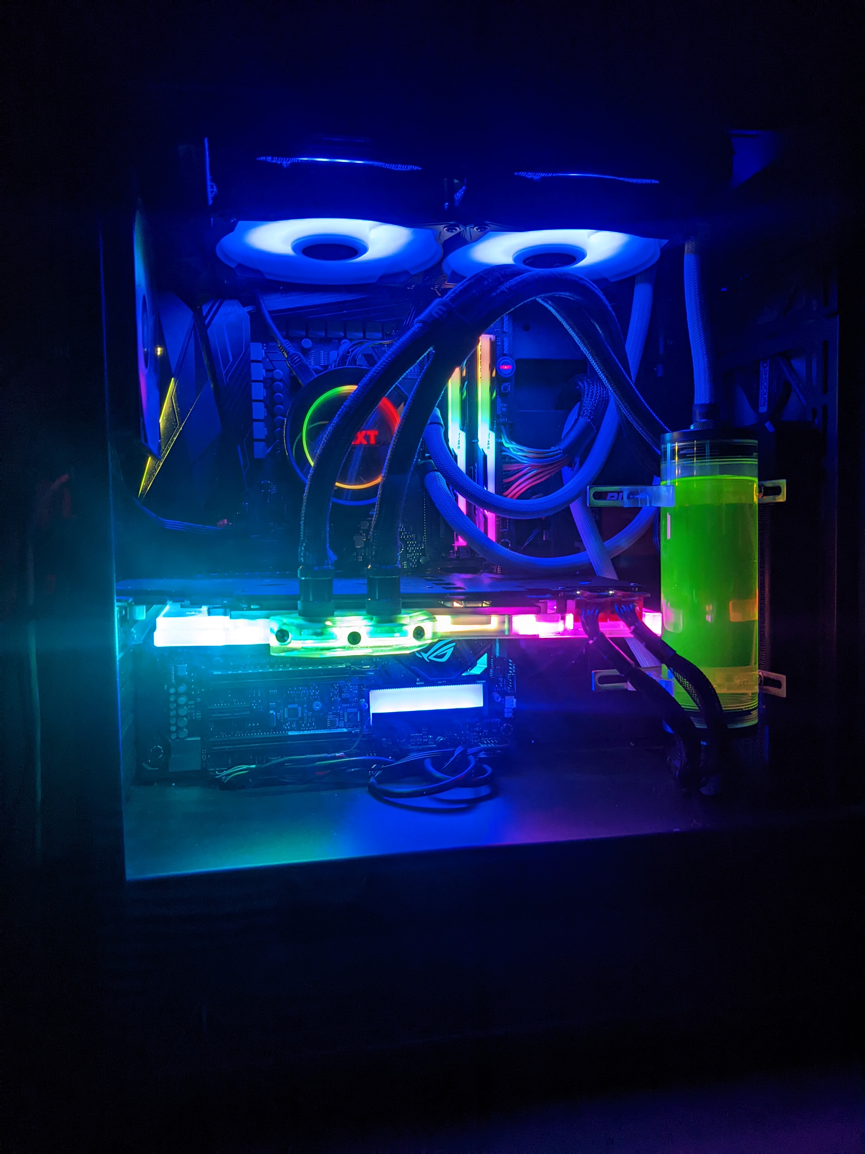

Собрал СЖО видеокарты на основе rx6900rx с заводским водоблоке... залил дистилированную воду... через две недели при замене насоса от фотанной системы 8Вт на более прозводительную погружную помпу 18Вт... причине нехватало потока... заметил слизь пока только прозрачную на стенках в бочка теплоносителя и самого насоса... бактерии ожили.. не стал ждать пока затухнет... приобрел жидкость для басейном от водорослей на основе четвертичного аммонивого соединения... Aguta healch ... с выбором данного средства ориентировался на положительные отзывы по взаимодействию с металлами... а заливать, что-то побаиваюсь за водоблок... взял железный гвозь, кусок алюминиевой и медной проволоки, да залил все этим средство... думаю через неделю, можно предварительно будет понять о совместимости и применимости. Читал на форуме, что проще менять ежемесячно но 120руб за 5л....в месяц тратить и возится нет особого желания....

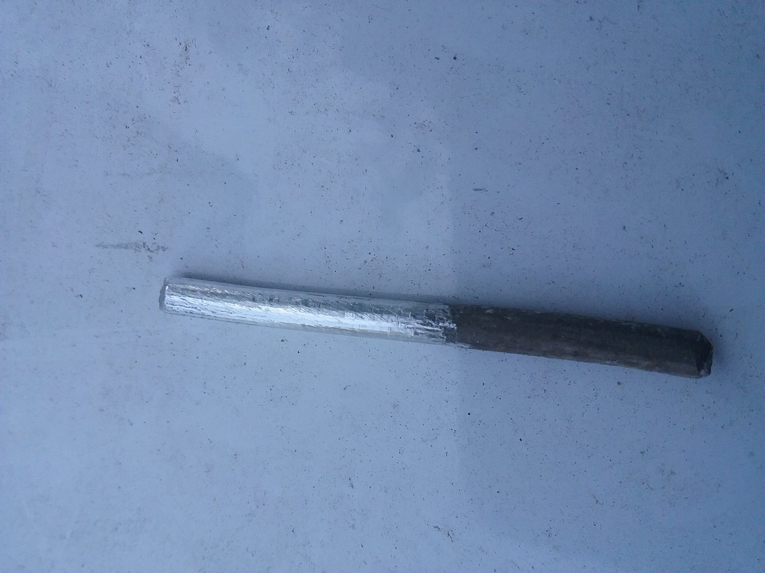

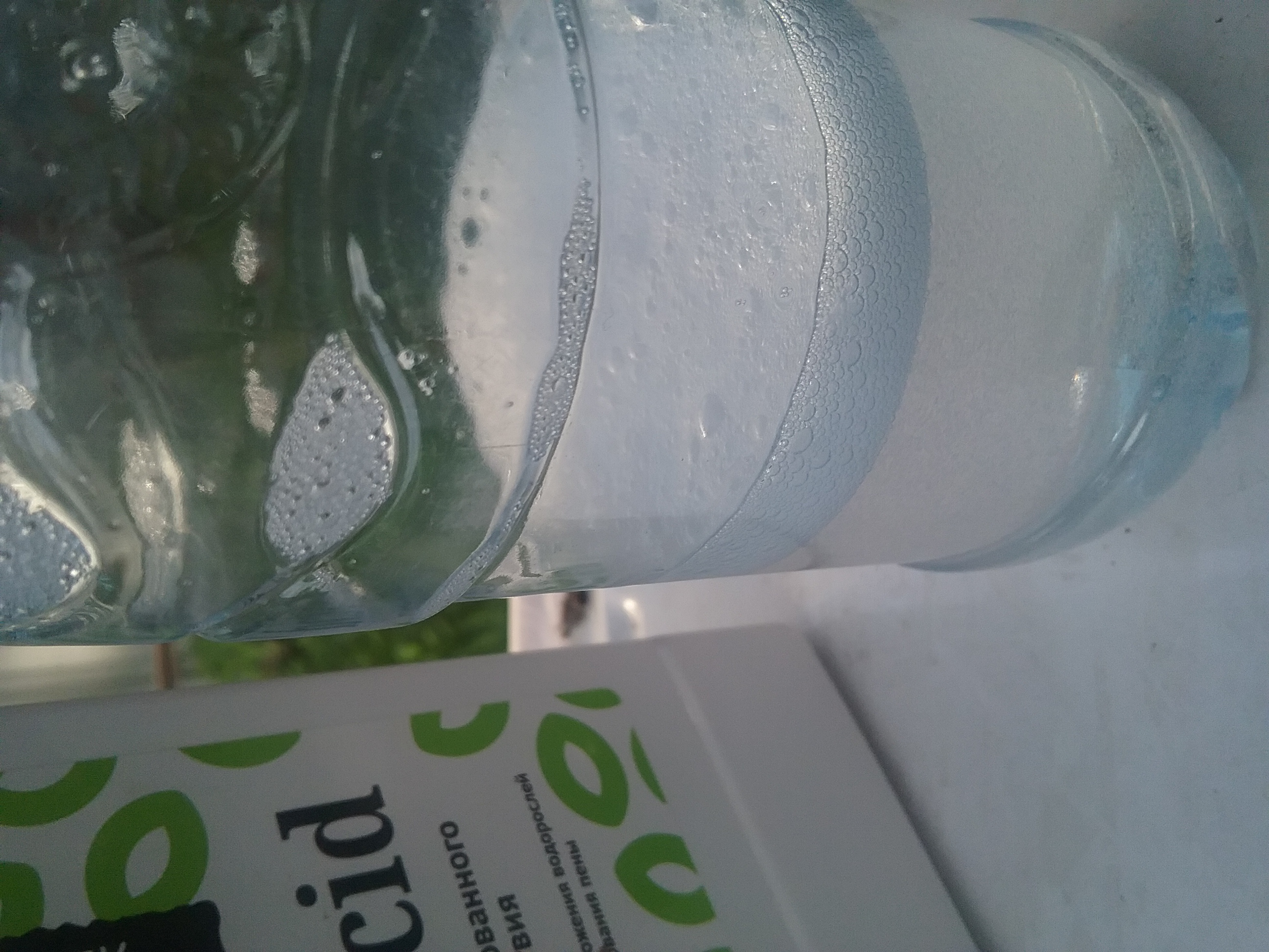

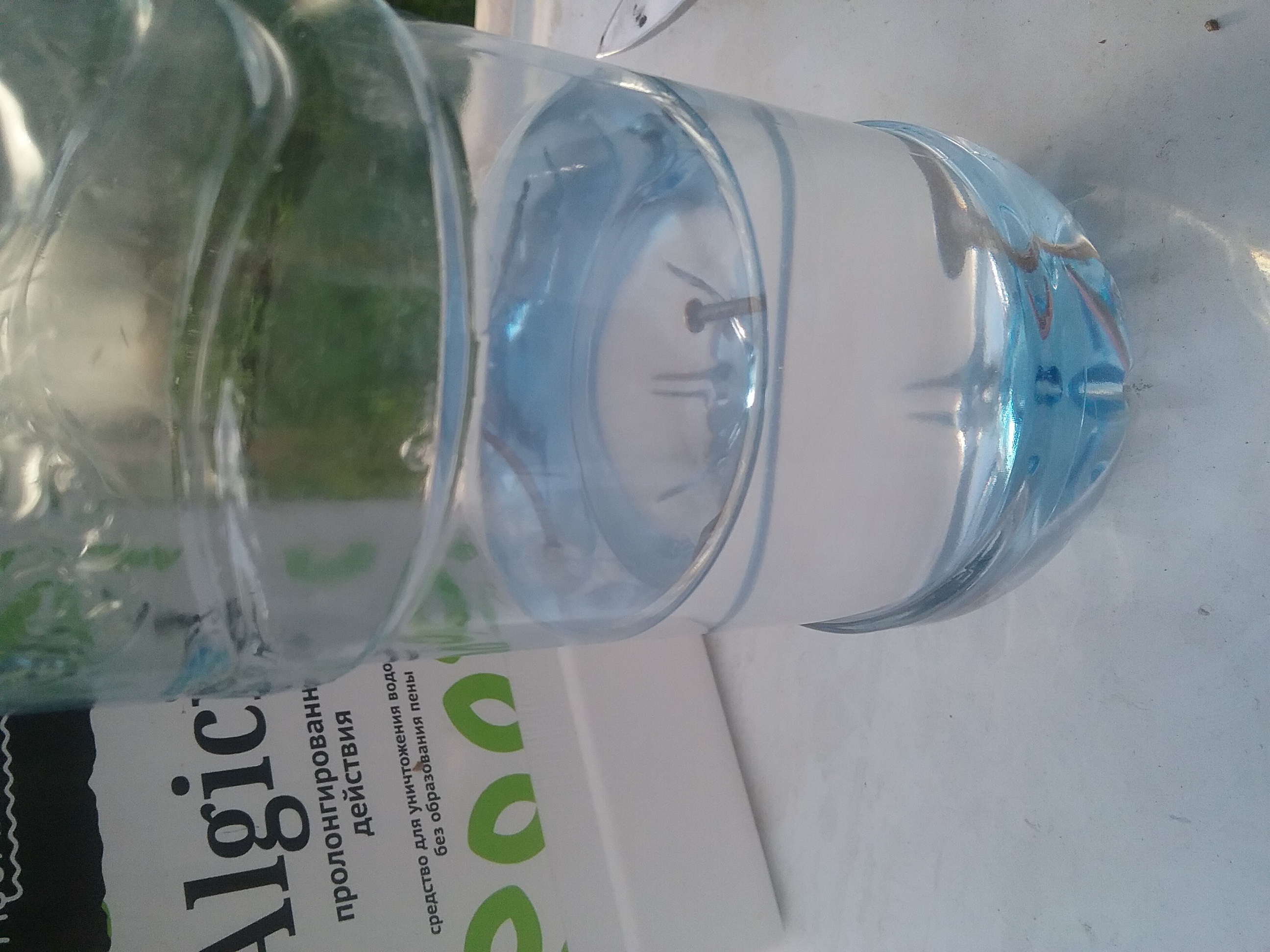

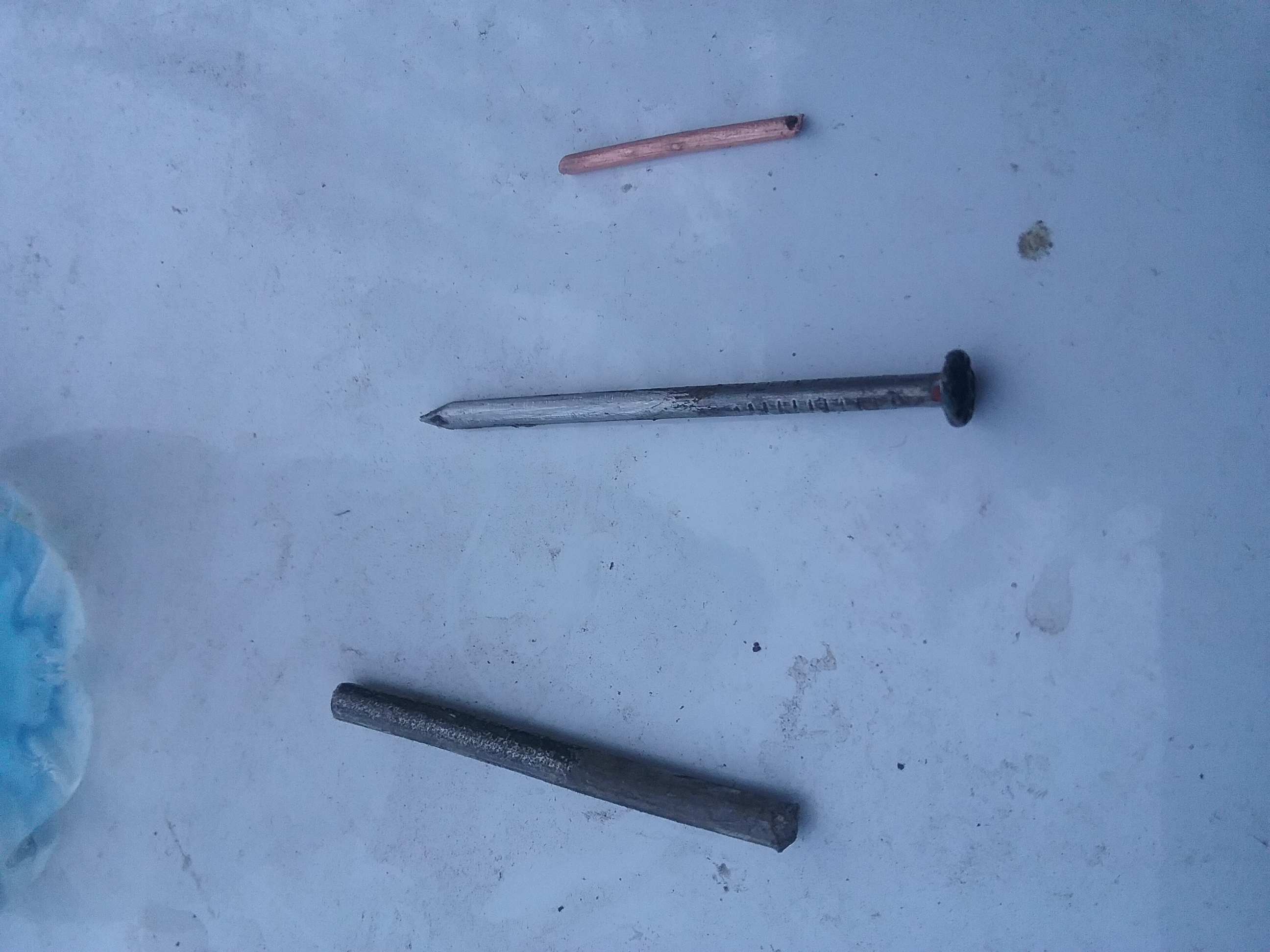

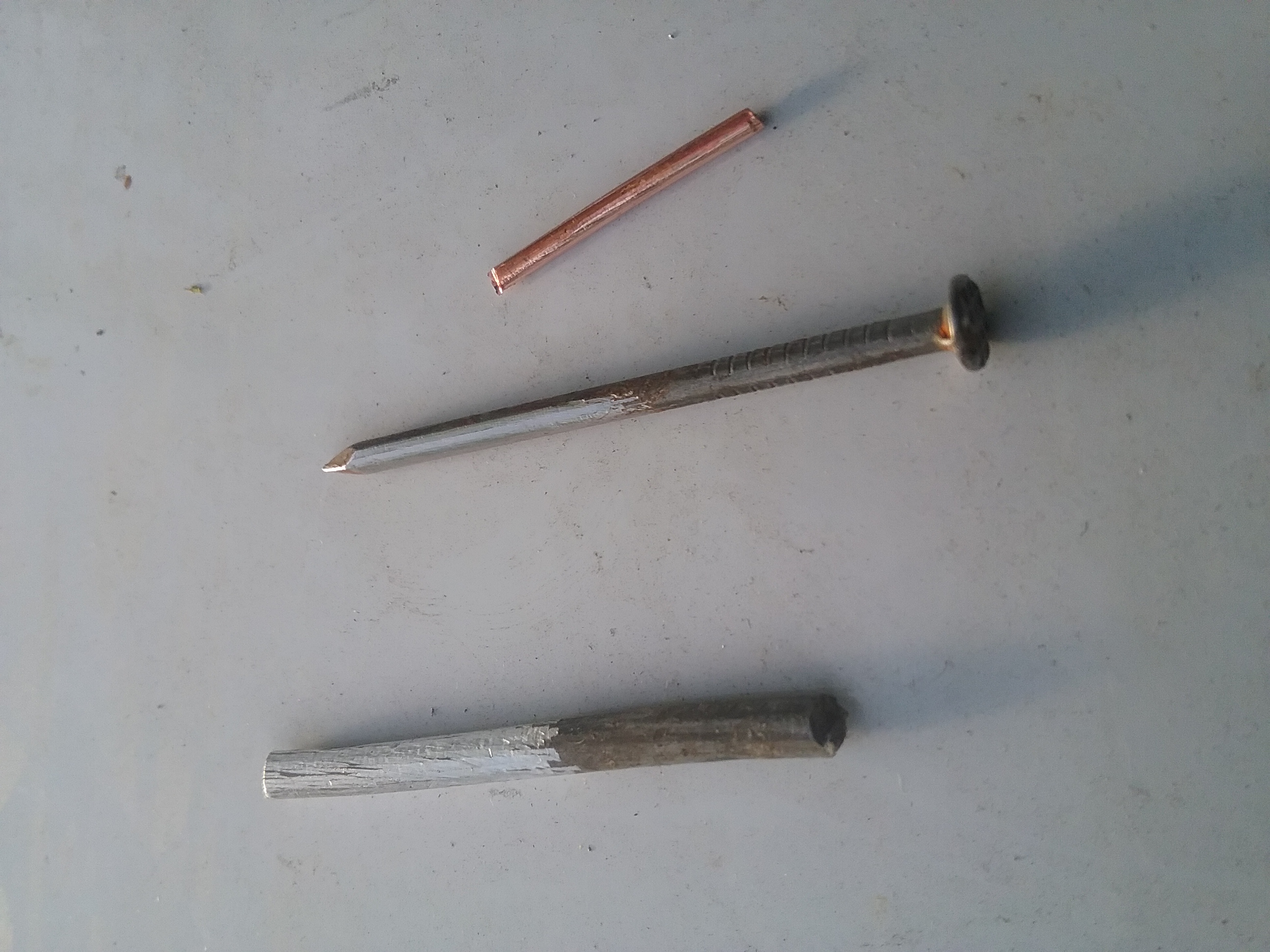

Через две недели посмотрел что стало с образцами от воздействия "супер " четвертичного амония... ранее есть пост... концентрация 100% ... что видно ....гвозь не ржавеет...от слова совсем... медь чуть помутнела... а вот алюминий полный алес... травит на ура с кратерами.....
Добавлено спустя 1 час 14 минут 1 секунду:
Разбавил концентрат из расчетного состава 0,2л на 1куб....зачистил алюминий и опять жду...

atlonn писал(а):
Ну и конечно апосля обретения кристальной чистоты в контуре --
Что скажете про радиатор? Стоит ли его дрючить средствами внутри или все +- и хватит водички?
atlonn писал(а):
Ну так "замкните"
Ага, принял..подумалось мне так что как раз и подсасывает, понял, замкнем
atlonn писал(а):
Не понят вопрос...
Каким образом лимонка выявит проблемные резинки..!?
Тобишь как говорили ранее, у кого-то разъело резинки от лимонки в контуре, дабы избежать такого исхода событий так сказать предупредить коли захочется лимону в электрическую горечь
atlonn писал(а):
Прот никель
atlonn писал(а):
устраивал наглядные эксперименты
Все смотрел все читал, но именно потому что у вас другой качественный производитель, за которым небыло замечено обле за ний:) в то время как ЕК упоминания на протяжении всей темы, вот и спросил, что там и как там с образцами 22 года
