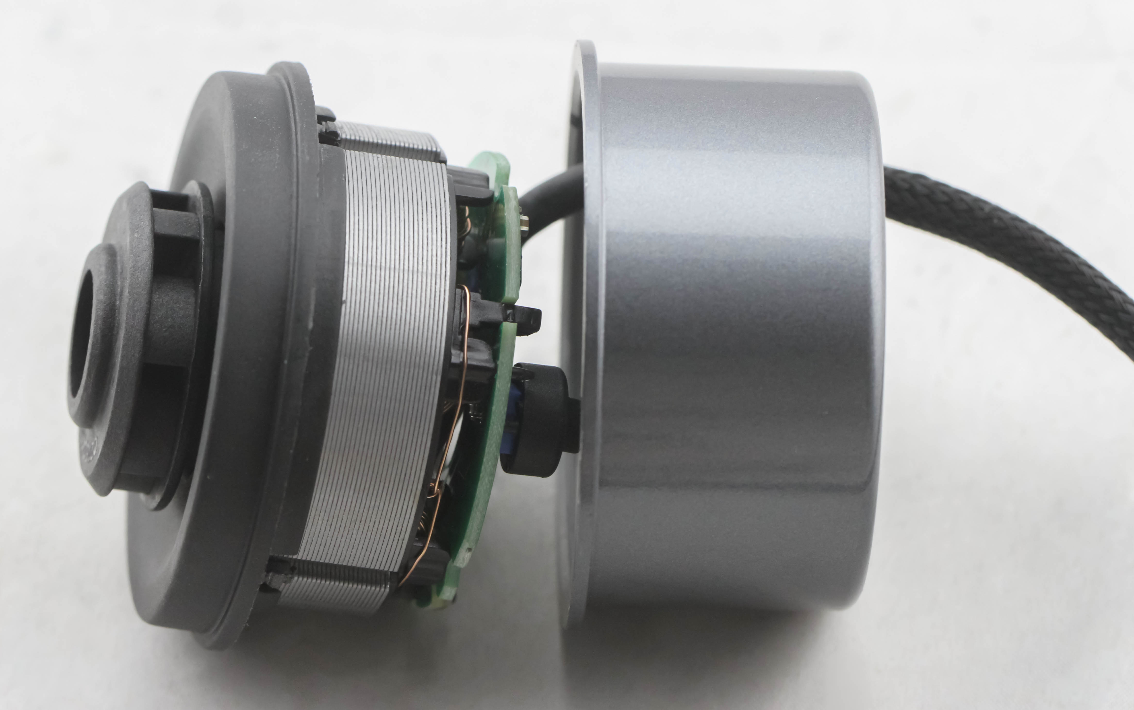

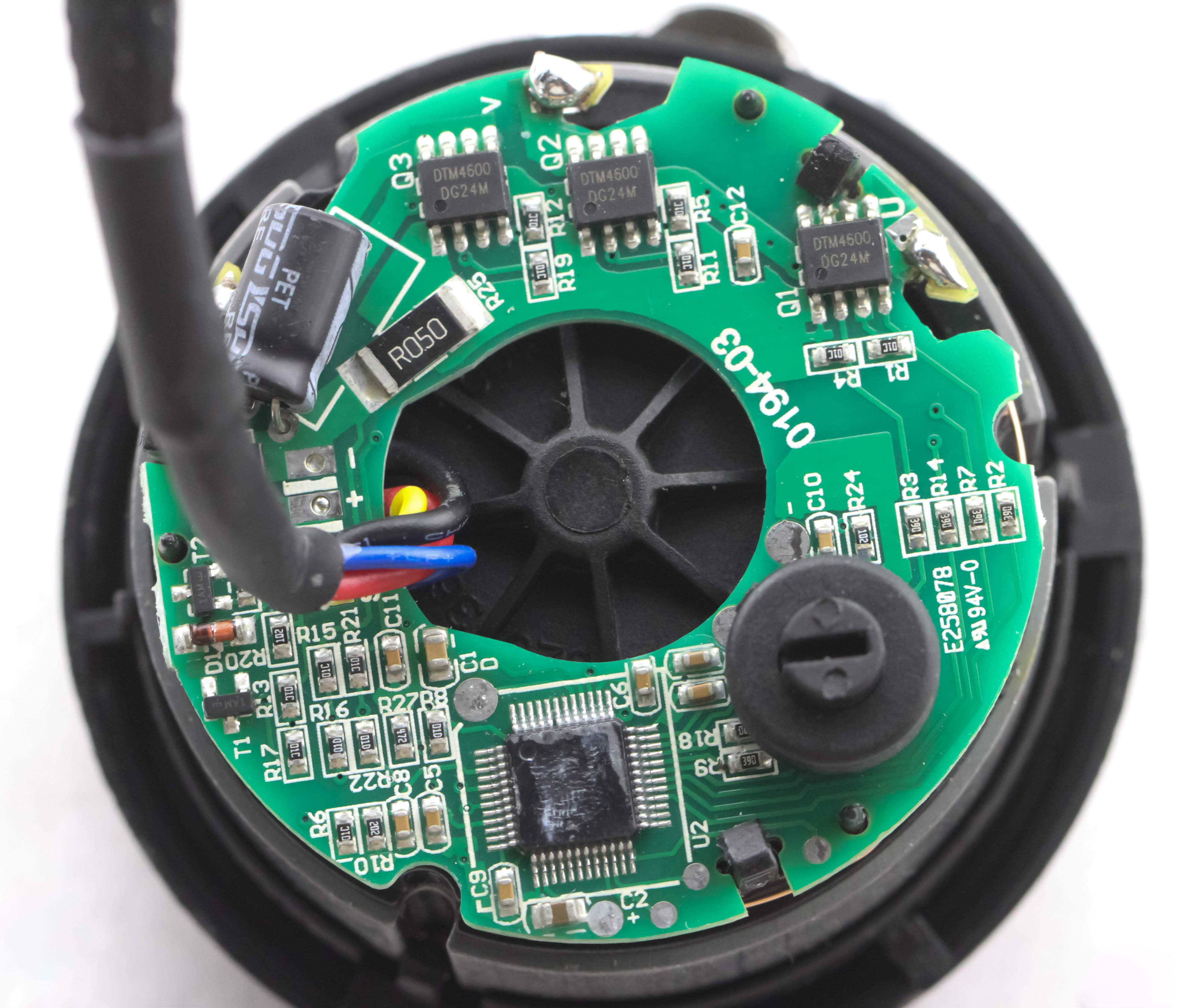

Grigoriy1981 писал(а):
свой ШИМ "изобрели"
По шелкографии видно, что плата универсальная и "изобретена" производителем помп (Лаинг/Ловара).

atlonn писал(а):
Берём классическую Laing D5 Vario(перебренд туда-же) --- профит...
Судя по фото, D5 NEXT это и есть вариант D5 именно Vario, а не PWM, видимо для немцев пара диодов и SMD резистор на 4,7кОм обходятся дороже, чем потенциометр в Vario на 10кОм к которому они свой ШИМ "изобрели" :crazy_pilot:
Вложение PWM_vs_Vario_vs_NEXT.png больше недоступно
изобрели *шим* в виде отдельного блока который приколхозили к Laing D5 Vario
у Laing D5 Vario нет полноценного *шима* изменение оборотов происходит изменением напряжения как в 3 пиновых вентиляторах

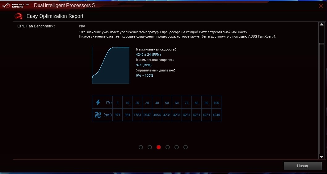

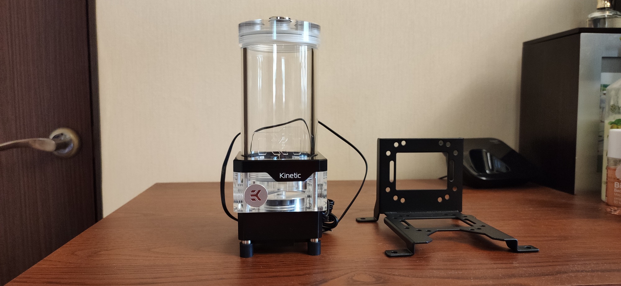

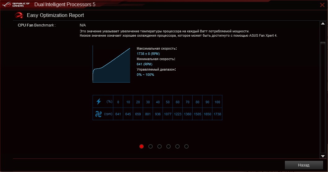

Всем привет, взял я себе эту помпу EK-Quantum Kinetic TBE 160 DDC PWM D-RGB - Plexi
фото.jpg [ 517.53 КБ | Просмотров: 490 ]
И столкнулся с некорректностью ее работы, во общем какая то у нее кривая регулировка оборотов, и по сути доступная от 10-40% мощности, дальше помпа выходит на максимальные обороты и не меняет скорость в диапазоне 50-100%.
10%-981ртм
20%-1800ртм
30%-3000ртм
40% и далее скорость не меняться и идет на максимальных оботах 4000+ртм
Вот ниже фото диагностики фанэксперта:
помпа.jpg [ 97.38 КБ | Просмотров: 490 ]
Думал может что то не так с разъемом, переткнул штекер в CHA_FAN результата не изменился, для примера скрин правильно работающего PWM вентилятора, который управляется как и должен:
вент.jpg [ 95.27 КБ | Просмотров: 490 ]
Кто что думает? В принципе я пока ее поставил на 20% -1800ртм тихо и нормально работает. Но все равно напрягает такая регулировка, может брак? Помпа покупалась новой с запечатанными пломбами если что.
Стоит отдать должное ранее у меня была AIO Asus ROG Ryujin 360 -которая сейчас в продаже, так у нее таких проблем не было, помпа управлялась плавно во всем диапазоне мощностей.
Регистрация: 07.11.2004
Откуда: Из Искры
Фото: 241
bartx3 а разве должна? Покупай Акву лт и управляй как хочешь. В МП все кривое и на сдачу для галки.

А почему нет? AIO же помпа норм регулировалась , как и 6 вертушек сейчас установленных на радиаторах тоже нет проблем. Где гарантия того, что купив устройство за 15к рублей проблема окажется не в помпе? Будет очень обидно купив недешевое устройство получить тот же результат.
Да и купить его проблематично, новых в рознице у нас нет -оверхард/евопс/железа.нет, даже бэушку посмотрел на авито и той нет, нашел предложение почти за 30 000р привезти через третьи руки с ебэя германии, ну уж за такие бабки мне он не нужен.

bartx3 писал(а):
Кто что думает?
А что тут думать? В одном флаконе ЕК, DDC и RGB. Главное здесь - RGB. Надеюсь к нему нет претензий?
Всё остальное - скажи спасибо, что вообще крутится и что то качает.
Плюс управление от асусовской поделки, которое не работало как 10 лет назад, так и сейчас.
Хочешь нормальные регулировки и полный контроль над СВО - бери специализированный контроллер.
Всё остальное - чушня, не заслуживающая ни обсуждения, ни упоминания здесь.

Нужно было брать помпу с механическим регулятором на задней стороне, поставить на 3 и забыть.
Вентиляторы регулируются 5,25 Панель Lamptron Fan Controller CW611 https://www.coolera.ru/tovar.php?tovar=13846 36Вт на канал, хоть обвешайся вентиляторами.
+ механический датчик потока, смотрим и видим, что помпа работает, жидкость бежит.
ВСЕ.

к ргб нет претензий)) только к корявому управлению и вою после 2000+ оборотов.
Где взять этот специализированный контроллер? И точно ли он решит проблему?
IceFireW
ну я сейчас поставил 20% что равно 1800ртм и в таком виде все ок, просто было задумано плавная управление помпы которое тут корявое да и шум гул от 200 и выше оборотов такой себе решение. Помпа то работает просто хотел ей плавно и нормально управлять через мать но увы, пришлось выставить обороты которые отвечают требованиям тишины без изменений.
Lamptron Fan Controller -эта вешь не подойдет, помпа пвм 4пин, питается по сата управляется пвм по 4 пин.
