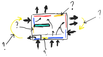

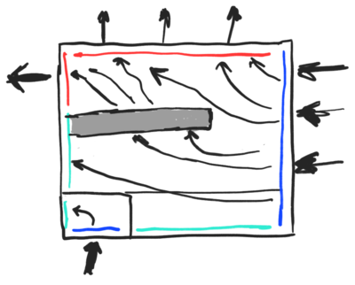

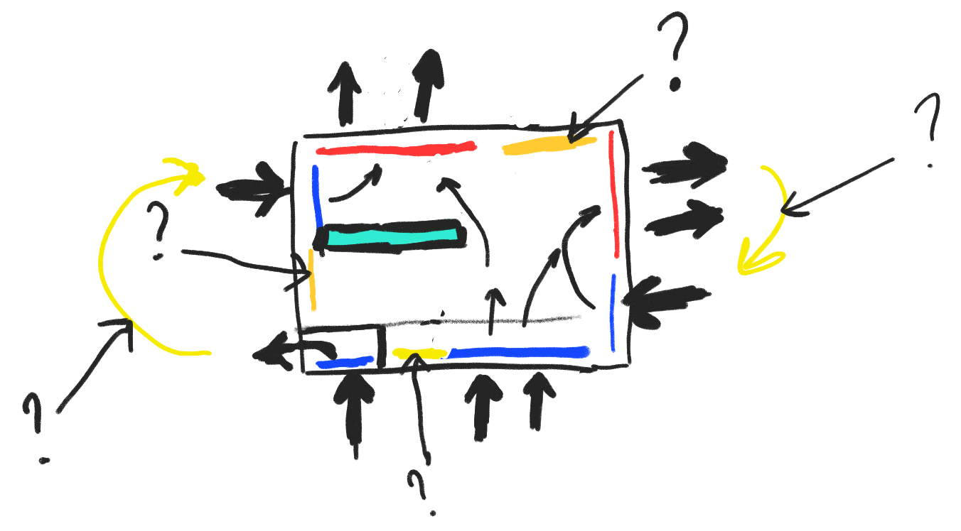

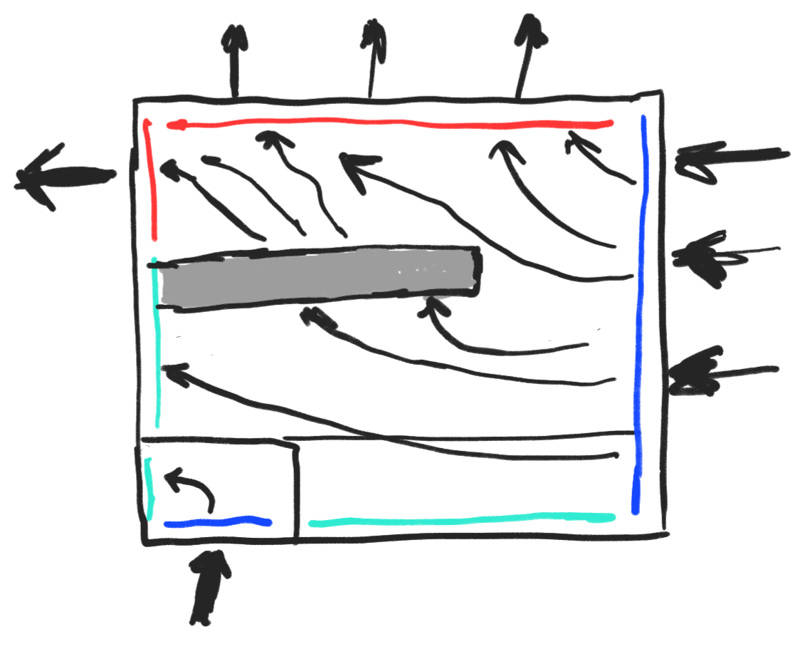

В идеале, конечно, есть мысли вообще поставить две системы 240 мм и придумать что-нибудь, чтобы они брали воздух не из системного блока, а из воздуха вокруг.
В приложенных файлах как выглядит сейчас система охлаждения. Ну а во втором (нетрудно догадаться в каком) мои наброски как можно раскидать вентиляторы и к чему это может привести (да, да, очень просто, там не учтены завихрения внутри корпуса, но я не знаю как их посмотреть и рассчитать да и вообще не разбираюсь в таких вопросах).

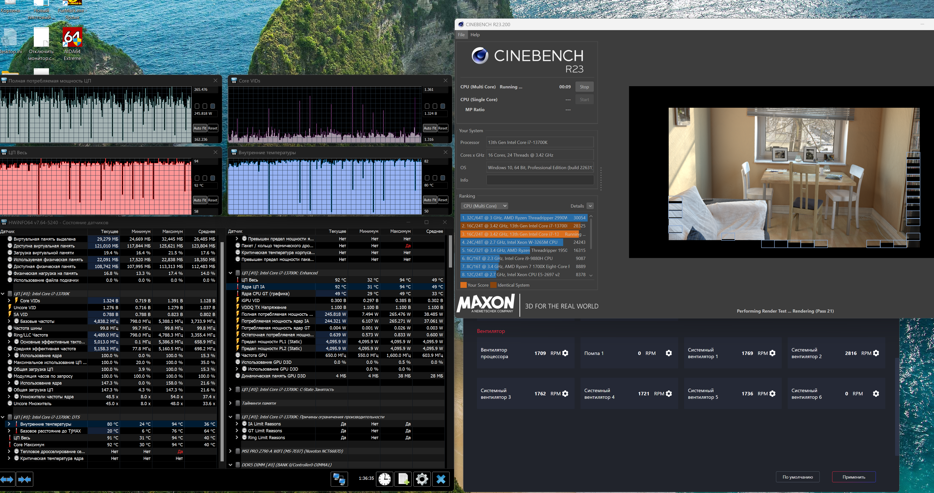

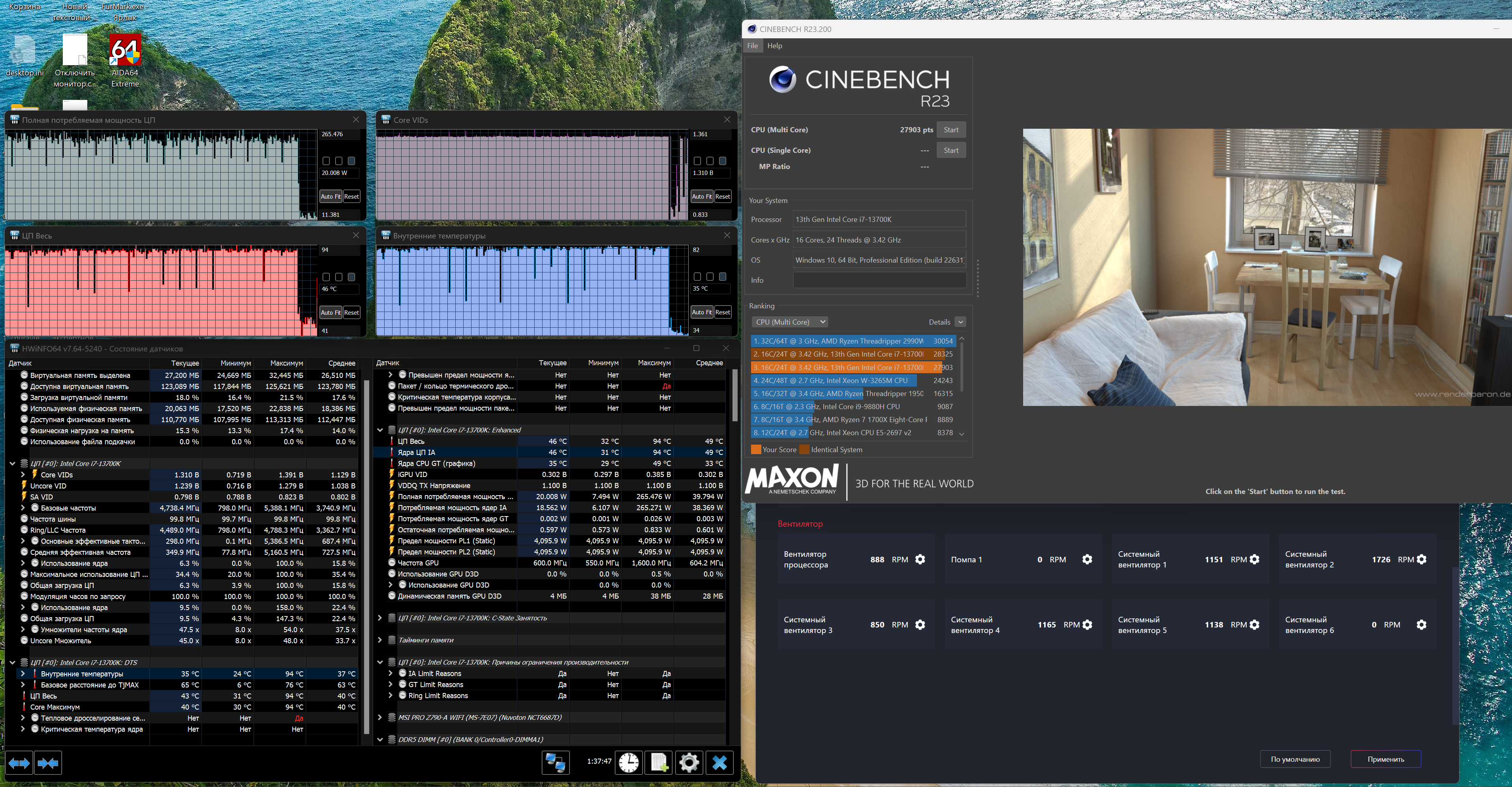

CHiCHo писал(а):
скрин хвинфо все вкладки с напряжениями при прохождении 10 минут cinebench r23
Такие подойдут?
Снимок экрана 2023-12-08 225255.png [ 4.22 МБ | Просмотров: 1356 ]
Снимок экрана 2023-12-08 225143.png [ 3.83 МБ | Просмотров: 1356 ]

Denis1121 писал(а):
на вдув 3 штуки 140 мм на 2000 оборотов
2000 оборотов избыточно. Максимум 1000. Верхний фронтальный снять и переставить в дно под вк.
И заполните профиль. Желательно подробно. На форуме просить помощи без заполненного профиля моветон.

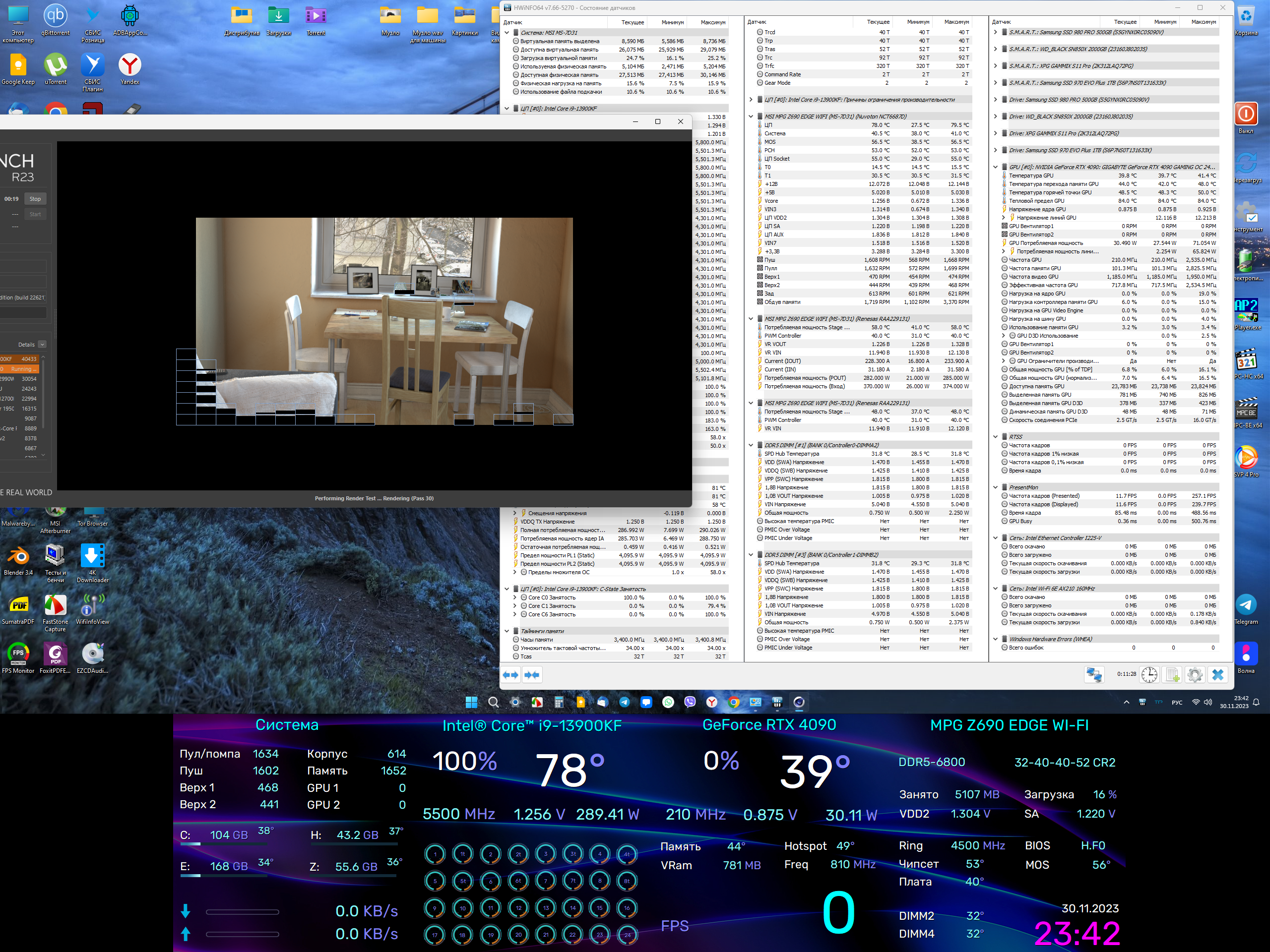

Denis1121 писал(а):
Такие подойдут?
Лучше развернуть на 3 листа, чтобы vcore было видно, и если не фикс напряжения, то скрин делать в нагрузке
Ну хз, я классический вариант делал. Его даже ютбер на компьютере моделировал: https://youtu.be/AK3AyXErB1Y?si=T92mQlzXVxR_P3qI&t=702 оно само по идее затягивать будет.
А просто так переставить вентилятор под вижеокарту не получится. Там блок питания и перегородка мешают. Если расположить над блоком питания - будут вихрнвые потоки просто.
Много оборотов никогда не бывает, по крайней мере в классической конструкции корпуса. По крайней мере, пока предел аккустического комфорта не привысим. Ибо чем выше скорость движения воздуха, тем лучше охлаждение, лишь бы он вихрей не образовывал. По сути дела в моей конструкции можно вообще убрать вентиляторы на вдув и не особо много поменяется (там на 2-5 градуса). А вот когда видеокарта разогревается - тогда эти вентиляторы на фронтальной панели помогают, увеличивая разницу в температуре прихожящего на верхний радиатор воздуха т.е. горячий воздух с видеокарты больше сосредотачиыается в задней части.
Но это теория. На практике я не знаю как проверить потоки воздуха. А тупое переставление туда сюда радиаторов может вызвать ложное понимание протекания процесса (мы ведь не видим как на самом деле идут воздушные потоки).

Denis1121 писал(а):
на выдув стоит вертушка 140 на 2000 оборотов, на вдув 3 штуки 140 мм на 2000 оборотов
Могу предположить, что вы глуховат. Акустический комфорт на 140мм пропадает на 1200 оборотах и выше.

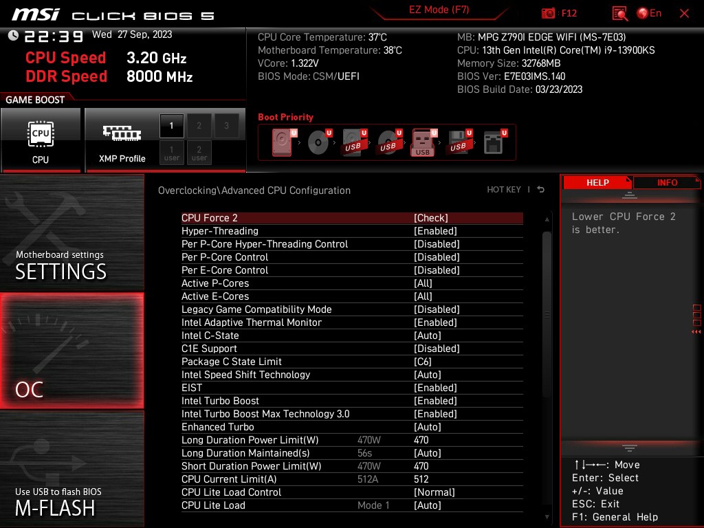

Denis1121 писал(а):
Такие подойдут?
Ну, уже понятно напряжение в нагрузке, 1.32. Это как-то очень много.
Либо проц такой неудачный, либо мать настраивает так, либо и то, и то.

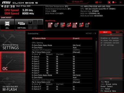

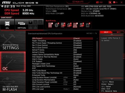

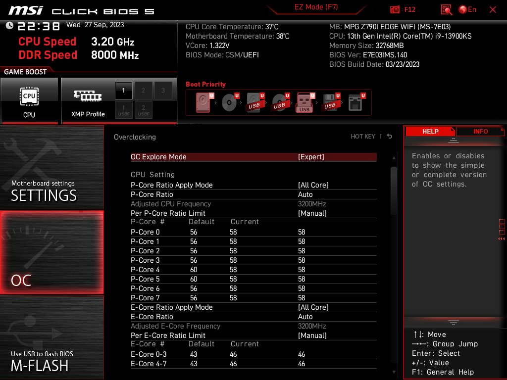

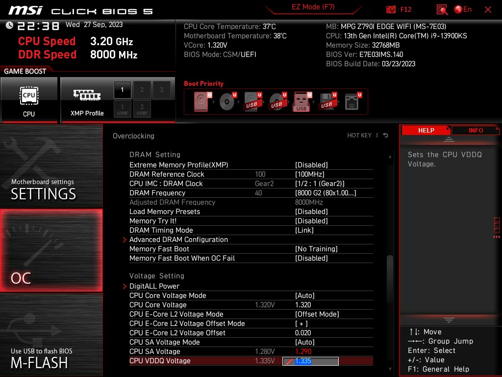

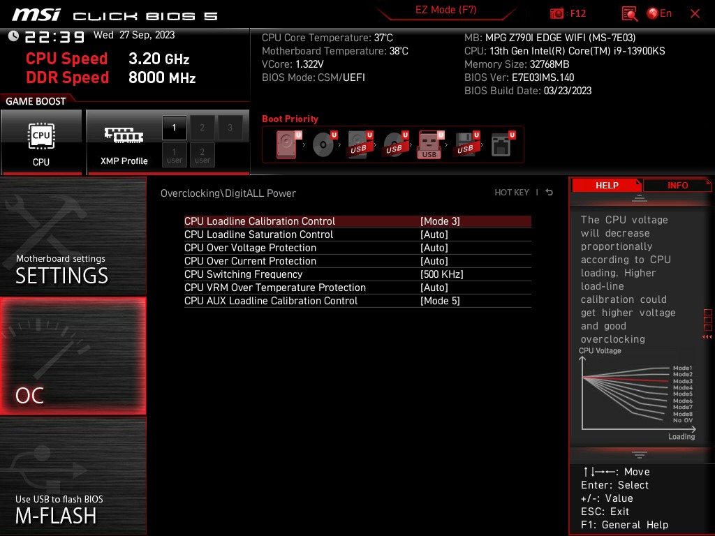

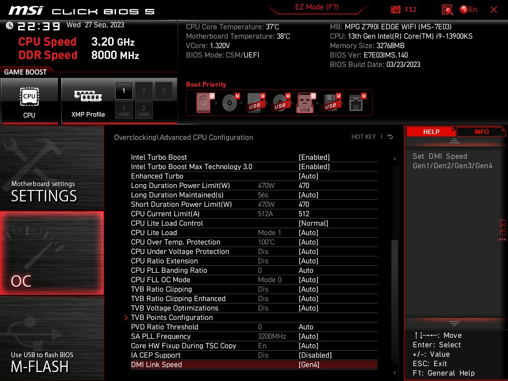

Винни-Пух подсказал, что надо растянуть на 3 секции хвинфо, и раскрыть нужную информацию, как минимум мониторинг напряжений, частот проца, и Т по ядрам.
Еще нужно сделать скрины (F12) на флешку из биоса и сюда показать.
Скрины вот этих секций:
MSI_SnapShot_04.jpg [ 166.98 КБ | Просмотров: 796 ]
MSI_SnapShot_06.jpg [ 178.6 КБ | Просмотров: 796 ]
MSI_SnapShot_09.jpg [ 153.11 КБ | Просмотров: 796 ]
MSI_SnapShot_10.jpg [ 184.65 КБ | Просмотров: 796 ]
MSI_SnapShot_11.jpg [ 188.83 КБ | Просмотров: 796 ]
Для 13700к надо ориентироваться на подъемные 1.25 Вольта на АИО. Это как минимум должно быть на частоте 5500.
Я предлагаю зафиксировать частоты 5500/4300/4500 (Р/Е/ринг) - на моих скринах видно где это, фиксировать напряжение на проц на 1.25-1.26, проверить в синебенче для начала, 10 или 30 минут.
Настройки ЛЛЦ - 3, как на моем скрине. Остальное в части ЦПУ - тоже так же.
Далее будет видно.
