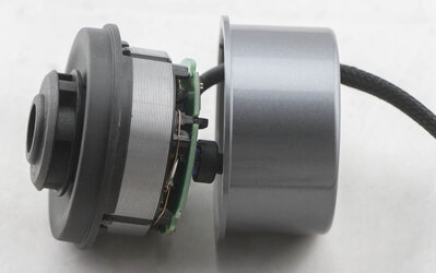

Регистрация: 23.07.2023
bartx3 писал(а):
remaxr
да ну его, мне понять что с помпой не так, почему у нее такая кривая регулировка и нормально ли это или нет и закрыть вопрос.
купи эту помпу и забудиш что такое шум, вибрация, и регулировка оборотов
вообще с ней нет проблем, помпа с нормальным шимом работающим от матплаты и любого контроллера
https://shop.alphacool.com/shop/pumpen/ ... ump?c=1424
