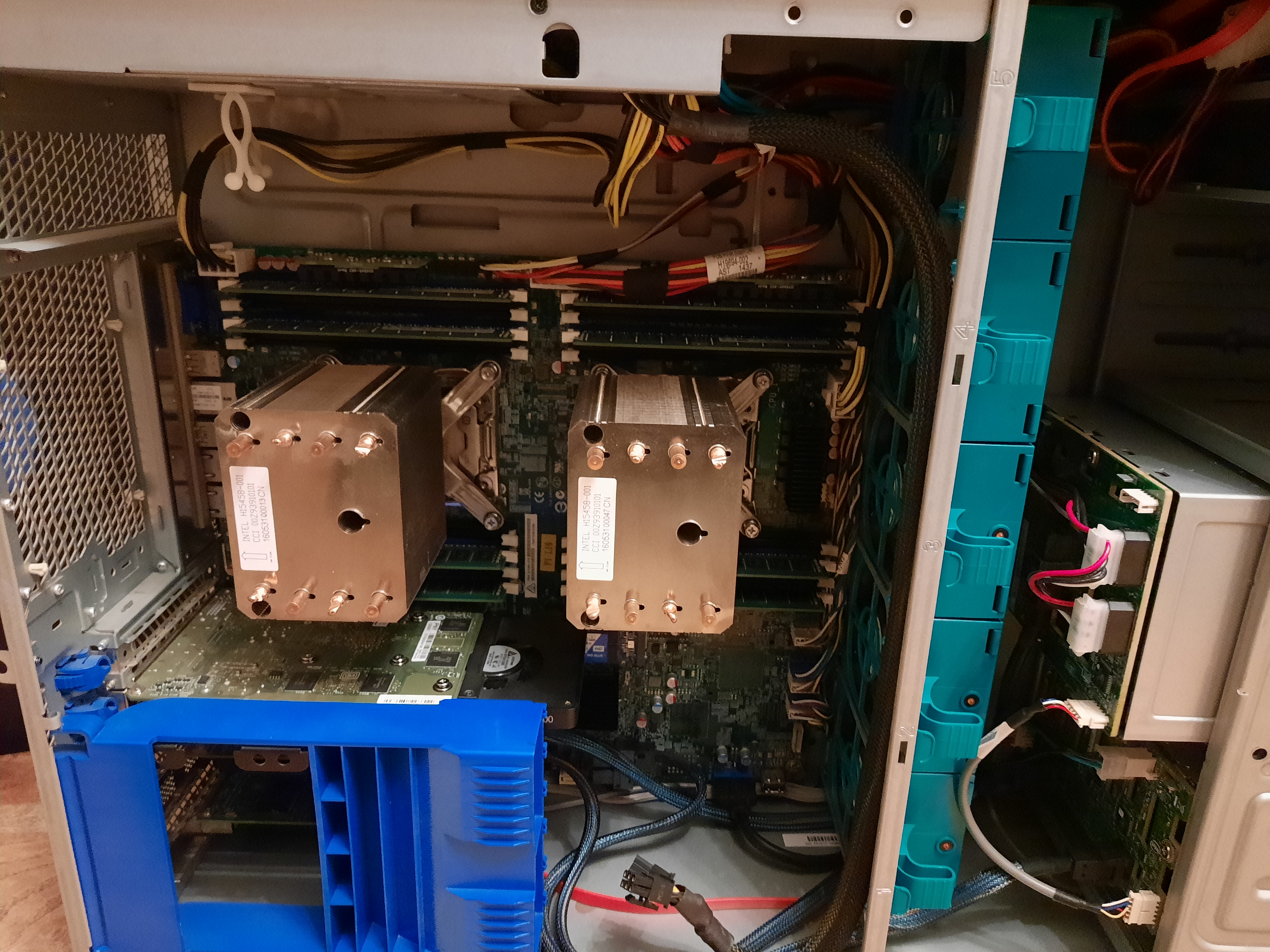

уважаемый DANIIL_BJ
не мучайтесь если нет бюджета под СЖО
купите нормальный серверный корпус под воздух
как пример этот
https://www.intel.com/content/dam/suppo ... g_r2_3.pdf
и не заморачивайтесь
и поверь это лучший корпус в формате 4U для сервера
у меня было два таких, остался один с E5-2650 V2
второй был с E5-2699 V3 на фото как раз он

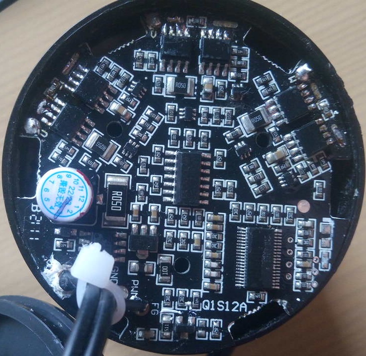

В помпе D5 от влаги сгорел драйвер двигателя. Какой подойдет на замену? Например, заведётся ли от https://aliexpress.ru/item/1005003340268376.html ? Хотя, мощность этих помп вроде как 18-24 вт. Быть может подойдёт драйвер https://aliexpress.ru/item/1005005239205419.html кто-как ремонтирует D5 помпы?

Какие подводные? Есть небольшой опыт программирования микроконтроллеров, на уровне гирлянды, тут вроде похожая система, знай меняй напряжение на линиях UVW в цикле, или не всё так просто?

philantroph писал(а):
А в чем проблема, по каким параметрам несовместима?
Разбери помпу и сразу всё увидишь и поймёшь.
вроде как при токе 15А и напряжении 12В
Не в этом дело. Надо просто разобрать помпу, заменить пробитый и вследствие этого закороченный элемент схемы и скорее всего восстановить сгоревшую дорожку на плате.
95% что всё сгоревшее ты увидишь на плате своими глазами.
Если ты электронщик и разбираешься в схемотехнике - вперёд. Иначе ищи того, кто тебе поможет.
Ищи не здесь :D

Электронщики повертели плату, видят, что ключевые номиналы спилены и элементы залиты лаком, колдовать не берутся, говорят если китаец даёт гарантию месяц и они у тебя каждые полтора месяца останавливаются, то значит в прошивке контроллера просто стоит счетчик оборотов, по истечении которых помпа превращается в тыкву. А так после вскрытия на плате видел влагу и окислы, вода везде щель найдёт, но и после просушивания платы мотор не заводится.
Самого хватит лишь на бесплатно отпаять заводской драйвер и припаять другой, да боюсь с параметрами не угадаю, на что там нужно смотреть, неужели не было тут ни у кого похожего опыта восстановления помп?
Ты не сказал, что помпа китайская. А значит от D5 у неё только название и размеры корпуса.
Чушь собачья :D
Фотку платы скинь в личку. Только чёткую, а не через аквариум, снятой с таксофона, украденного с конечной остановки автобуса :D
Образцы чётких фото в моём фотоальбоме (например задница аквовской D5).
Да :D

Картинка к сеансу ремонта на расстоянии прилагается. Для меня так сюрприз, что где-то кроме Китая в мире еще остались серьезные производства ширпотреба.
CrownA писал(а):
Чушь
- а в учебниках по маркетингу это называется "запрограммированное устаревание".
Комментарий к файлу: плата barrow d5
BARROW.jpg [ 208.35 КБ | Просмотров: 620 ]
Обрати внимание на 6 восьминогих корпусов, стоящих попарно. У них на пузе может быть не спиленная маркировка.
Если по одному феном снимать, то если отпаяешь пробитый, импеллер будет дёргаться или крутиться кое-как.
Иначе, срабатывает защита (если конечно она там есть) и ничего не шевелится.
Регистрация: 28.08.2023
Да, разглядел на одной 4406A, на них окисел был, ножки даже прогреть паяльником пытался. Это мосфеты на 30в получается, странно, что в 12в-устройство их с таким запасом ставят, а на водоотталкивающем покрытии экономят... жаль только фена у меня нету для экспериментов. А так крыльчатка при подаче 12в чуть дергается и потом только цокает, не крутится, но обмотки статора все целые.
Значит защита есть и срабатывает по току.
А что им будет.
Помпа в оригинале 24х вольтовая. Меняй по одному, но разберись сначала, как туда вода попала.
Паяльные фены в любом радио ларьке продаются.
Вот такой рекомендую - https://aliexpress.ru/item/400130792002 ... 4aa6adoLOp
Шестой год у меня трудится верой и правдой :D
