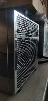

MaTaDoR писал(а):
Добрый день.
Имеется радиатор Watercool MO-RA3 420, нужно для него 9 вентеляторов 140.
Какие вертушки можете посоветовать для данного радиатора? :?:
Желательно без подсветки.
Я тут присмотрел несколько, но не знаю, как они будут в работе.
По отзывам в интернет магазинах, все эти модели хвалят.
Arctic F14
Arctic P14
Arctic BioniX F140
Arctic BioniX P140
Iceberg Thermal IceGALE 140
be quiet! Pure Wings 2
Лучше четыре а20 поставь
IMG-20230219-WA0022.jpg [ 58.91 КБ | Просмотров: 723 ]
