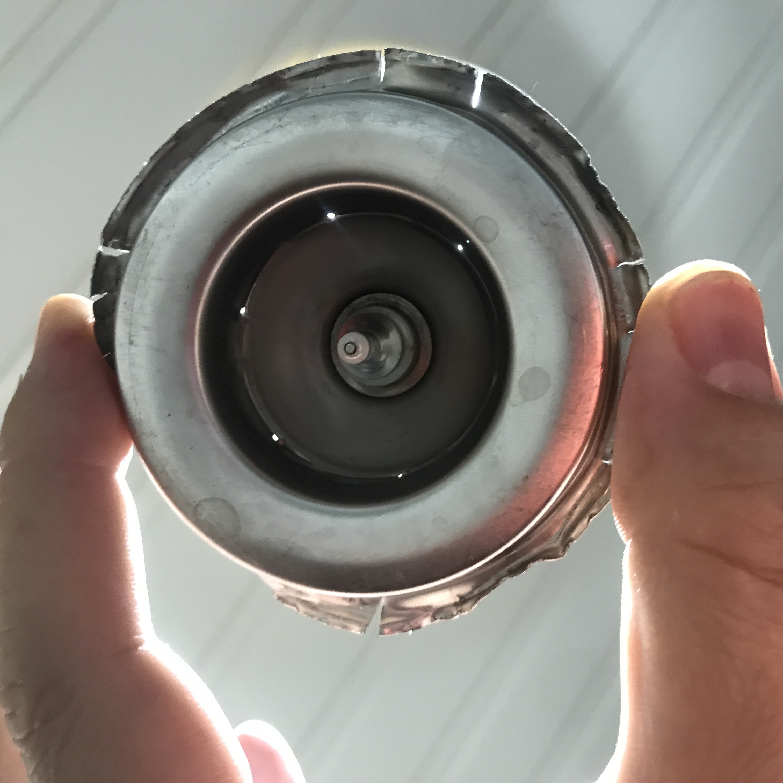

CrownA писал(а):
Новая сборка будет уже на трубках из нержавейки.
Главное чтоб нержавейка была очень качественная, пищевая с высоким содержанием легирующих добавок, а то бывают интересные последствия с моторами на "магнитных" магистралях :oops:

Регистрация: 06.02.2011
Откуда: Красноярск
Фото: 108
Grigoriy1981 и дырки проело строго симметрично и практически одинаковые... там не в нержавейке дело а в жиже скорее всего
Прям по центрам катушек статора, внутри каждого из насосов (а их там протёрло аж 3 штуки) мелкодисперсная металлическая стружка/пыль, с импеллеров её счищать то ещё удовольствие оказалось...
Дырки на самом деле ооочень маленькие, просто так не видно, фото напротив яркого светильника делал.
PS 2 ALL: Разобрав мотор, оказалось, что "Тарелка" абсолютно не контактирует ни с чем внутри, так что утверждение о том что мотор D5 и его электроника охлаждаются об теплоноситель это миф и байка! "Тарелка" греется и греет теплоноситель исключительно из-за "паразитного" эффекта под воздействием магнитного поля наводимого статором!
