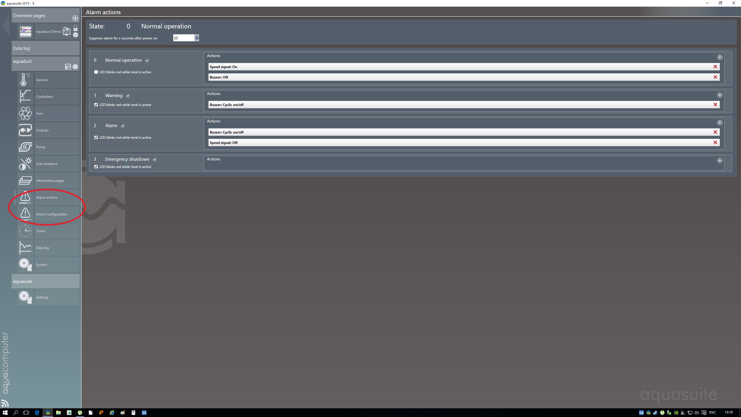

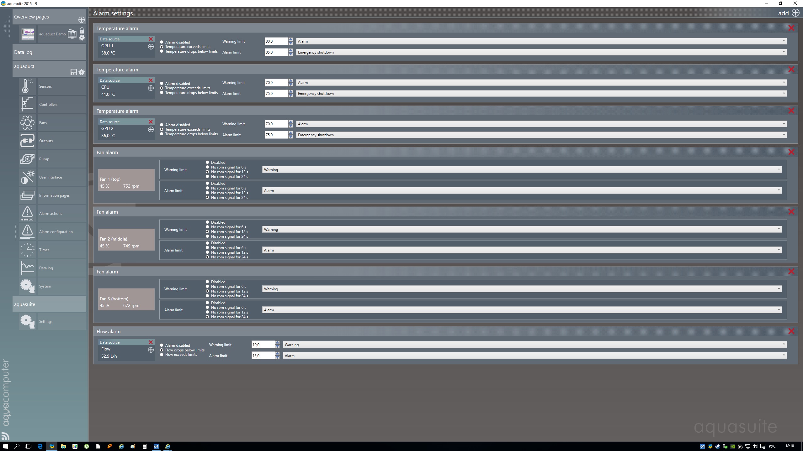

Вопрос как связаны эти два параметра?
Безымянный.jpg [ 346.96 КБ | Просмотров: 1275 ]
интересует именно аварийное отключение, у меня во втором стоит отключение питания при таких-то условиях. А в первой вкладке что выбрать?
Дык элементарно - строчкой выше указываешь, кто (какое устройство/цепь/сигнал) будет реагировать/отрабатывать на аварию.
Строчкой ниже выбираешь/перечисляешь условия, при которых этот сигнал аварии появится (по превышении/понижении температуры, оборотов, протока и т.д.)
Ну а дальше уже сам реализуешь свои задумки - возможности предоставлены практически безграничные...

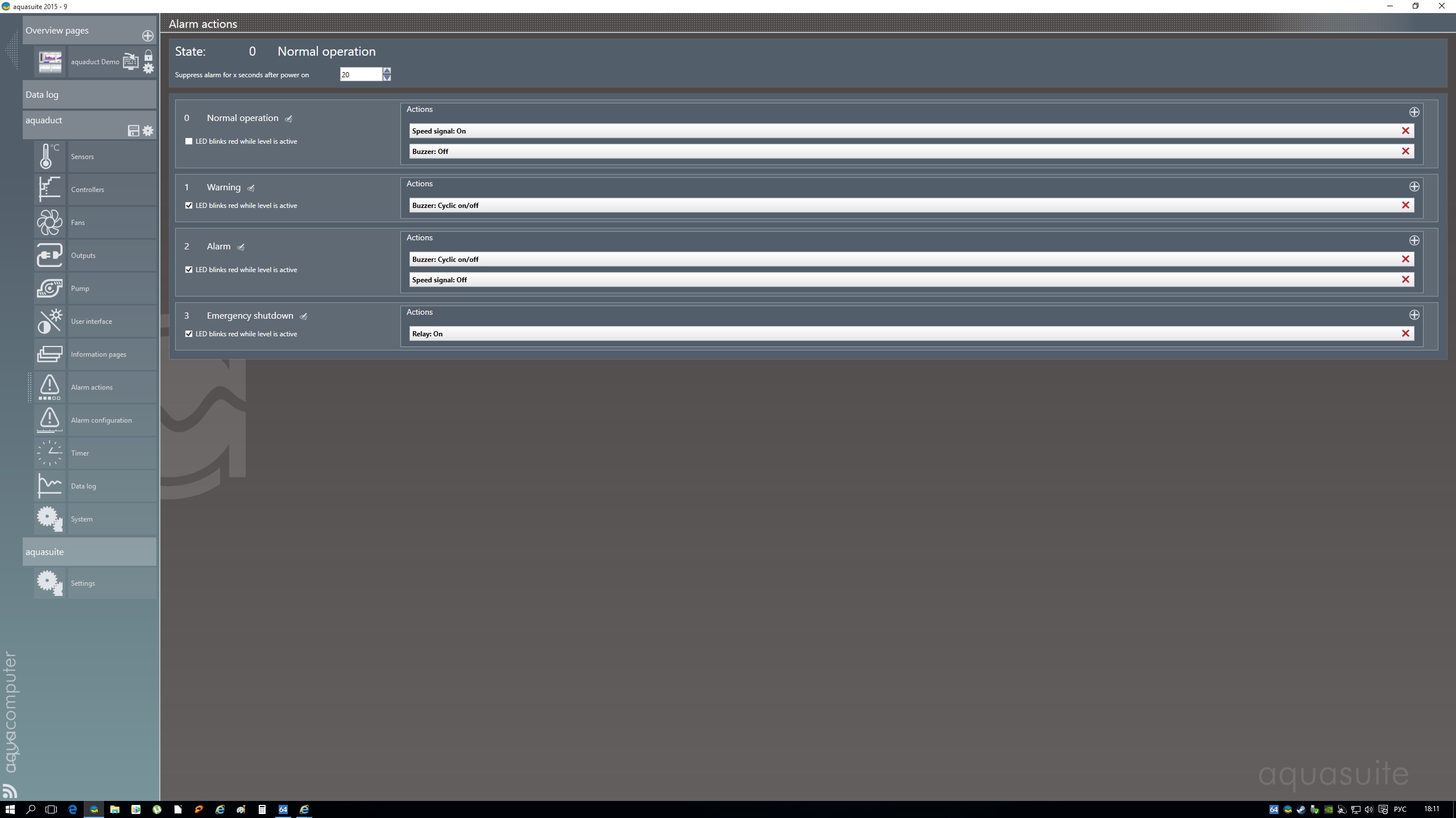

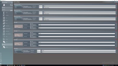

CrownA писал(а):
есть 22 варианта возможных действий
11.jpg [ 623.93 КБ | Просмотров: 1233 ]
2.jpg [ 354.81 КБ | Просмотров: 1233 ]
Т.е мне поставить реле ON или OFF и что значит Switch in 2s???
У реле есть как нормально замкнутые, так и нормально разомкнутые контакты. В зависимости от того, рвать цепь или замыкать и выставляется нужное.
Дословно - переключатель на 2 сек. У меня не "in", а "for", но смысла это не меняет. Я эту фразу понимаю так - переключить реле на 2 секунды и вернуть в исходное состояние.
Как это понимают немцы? - попробуй и узнаешь :D
