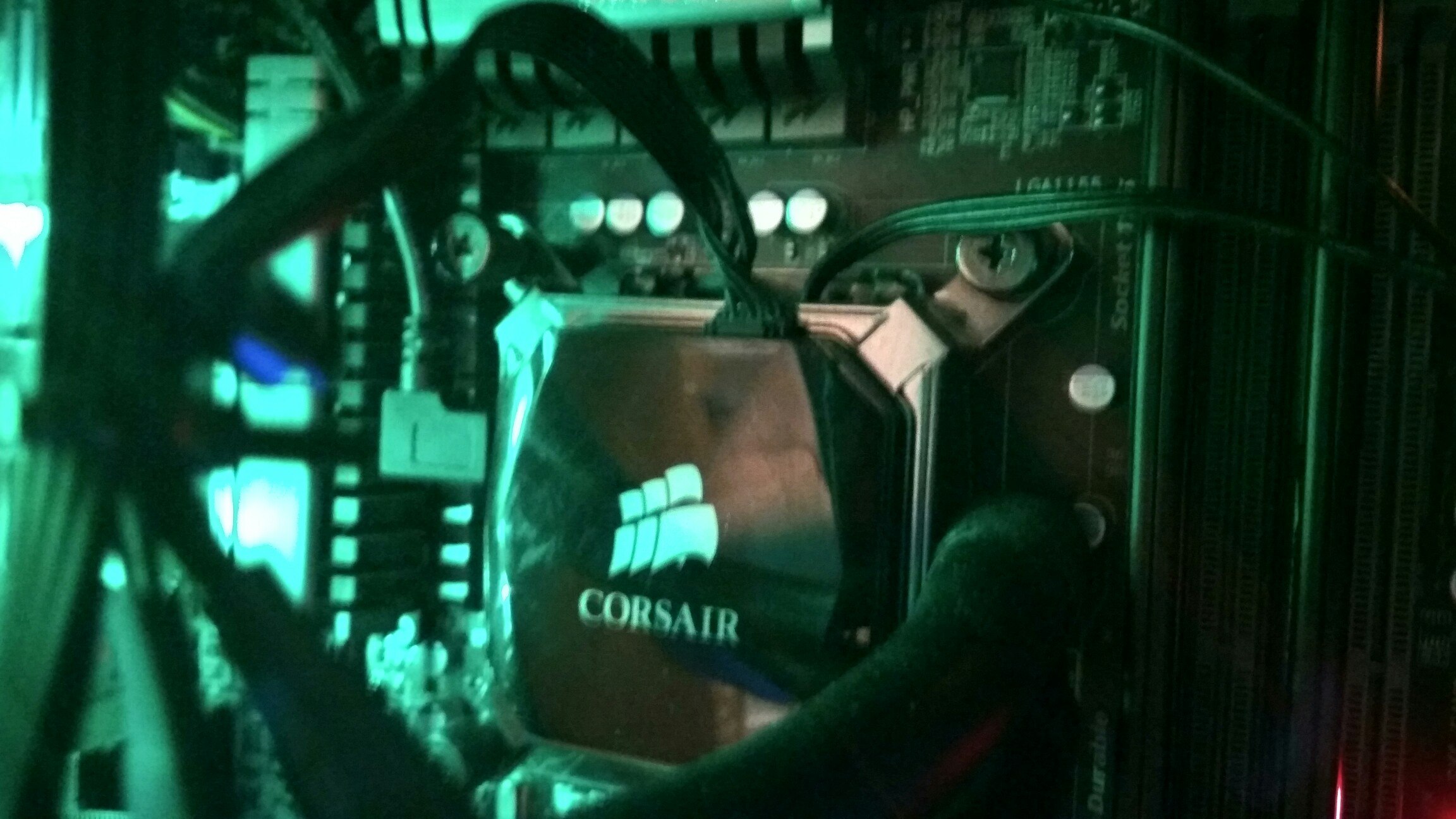

Всем привет. Приобрел себе h100i. Спустя кучу времени так и не смог понять почему не работает подсветка. Все разъемы подключил по инструкции. Через Corsair Link включил подсветку, но безуспешно. Не могла же она сгореть? В чем может быть проблема?
elllNxr7Zrc.jpg [ 390.07 КБ | Просмотров: 4578 ]
