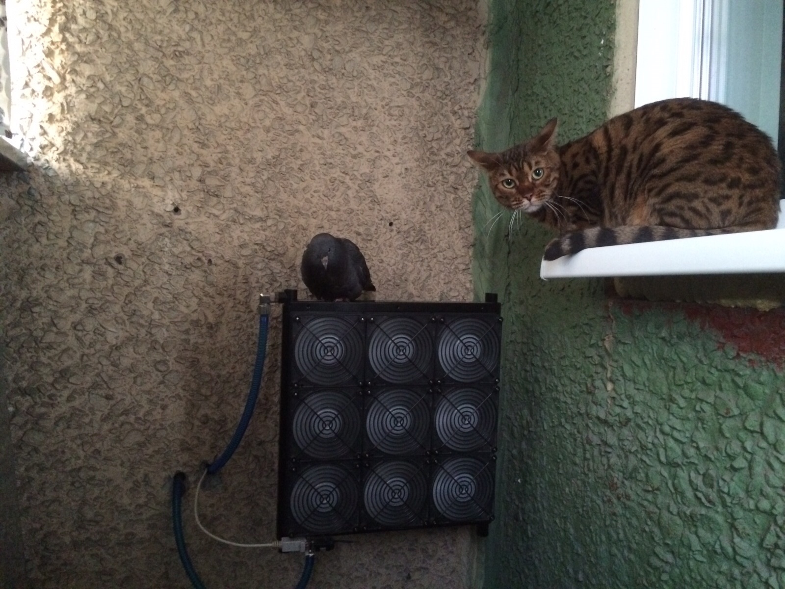

Bezerro писал(а):
Мне очень не хочется делать компьютер намертво привязанным к стенке,
Пару лет назад мне пришлось увеличивать количество мониторов до 4х, пришлось все таки привязываться к стенке...
Bezerro писал(а):
Кстати, какой по-вашему должен быть минимальный зазор между вентиляторами и стеной, если крепить всё на неё?
Посмотрите фотки балконного радиатора atlonn

Страница №4 радиатор на котором маслают 9 нежных Тайфунов 15-ой модели(мах. обороты)на расстоянии от стены в 100мм. ...

Bezerro писал(а):
Ну там же вентиляторов нету (как они будут работать при -50?) :)
Ну вот-же они..:
IMG-20150913-WA0006.jpg [ 445.69 КБ | Просмотров: 578 ]
Как показывает практика --- нежные Тайфуны шпарят как миленькие и при минус 50 градусах Цельсия --- ну и конечно 3 месяца в году всё-же плюсовые температуры в Норильске... )
